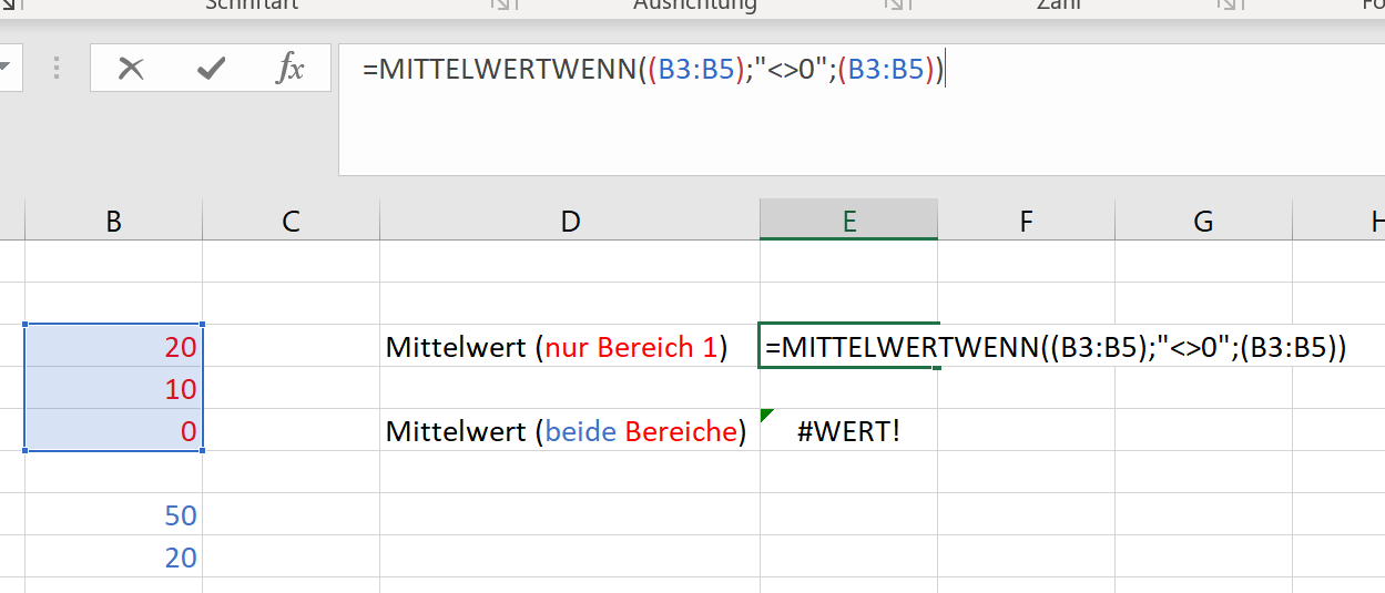

seit ein paar Stunden habe ich einen Fehler, den ich irgendwie nicht beheben kann... Scheinbar bin ich schon wieder betriebsblind und deshalb wäre es schön wenn mir jemand von euch auf die Sprünge helfen könnte. Folgendes Szenario (vereinfacht dargestellt):

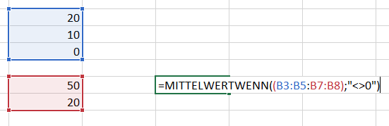

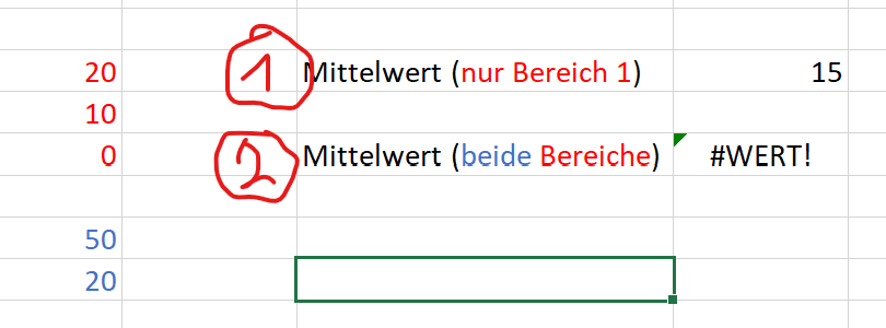

Ich würde gerne den Mittelwert von verschiedenen Zellen bilden und die Zellen in dem markierten Bereich außer Acht lassen, die eine "0" eingetragen haben. Nun habe ich verschiedene Formeln dazu gefunden, alle funktionieren zunächst auch (siehe schön gemalte 1 ;) ). Das Problem kommt, wenn ich den Mittelwert aus unterschiedlichen Bereichen bilden möchte (siehe schön gemalte 2).

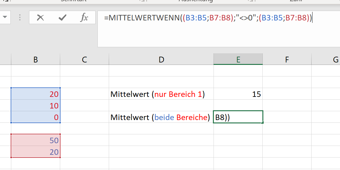

In den zwei weiteren Screenshots zeige ich nochmal die zwei Formeln im Detail. Falls ich irgendwelche Infos vergessen haben sollte, gerne melden.
Ich freue mich auf eure Antworten - Danke schonmal! :)
Die Syntax ist schlichtweg falsch. Es heißt Bereich in der Formel, nicht Bereiche.
Warum bildest du nicht den Mittelwert über B3:B8?
Hi...
Warum arbeitest Du für die Summe aus beiden (Zell)Bereichen nicht mit der Funktion SUMME?
Entweder für beide Bereiche oder einfach für die Spalte definieren, sofern da keine anderen Zellen mit nicht einzurechnenden Werten belegt sind.​
Danke euch beiden für's Wachrütteln, ich dachte warum auch immer dass leere Zellen auch mitgezählt werden im Nenner und deswegen dass Ergebnis verfälscht wird... Danke, passt jetzt.
Danke @drfaust! Genau die Syntax habe ich gesucht.. Danke euch :)
