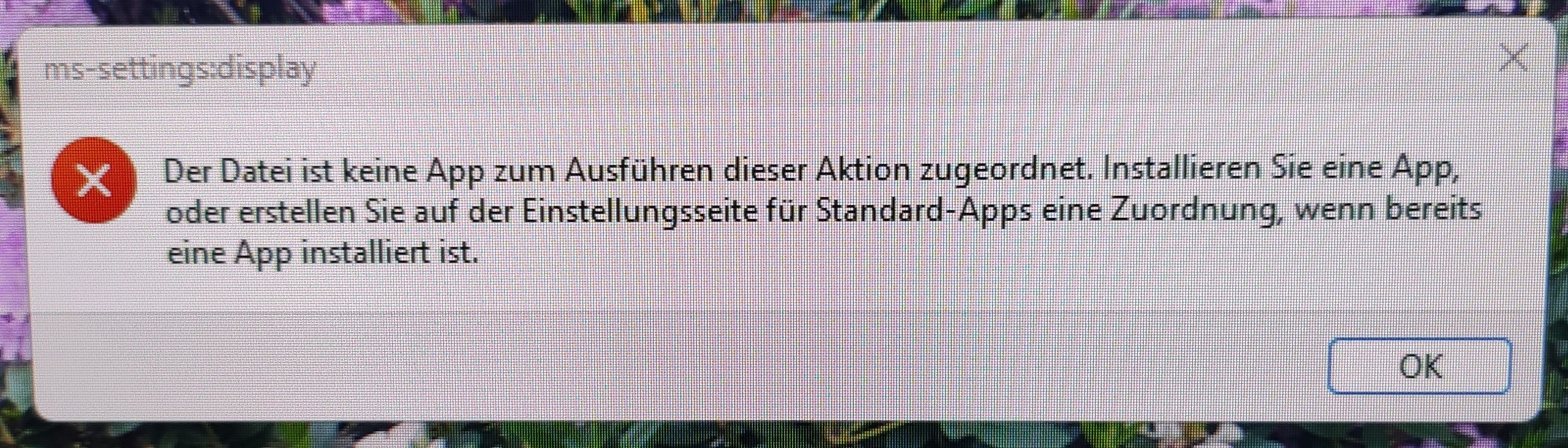

Das System läuft seit Jahren mit der integrierten Grafik einwandfrei. Da ich etwas mehr Leistung in Spielen möchte, habe ich mich entschieden, eine (gebrauchte) 6600XT zu kaufen und einzubauen.

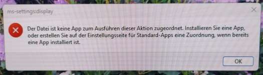

Mit eingebauter 6600XT bootet das System einwandfrei mit dem Windows Standard-Treiber. Ich versuche seitdem erfolglos, einen WHQL Treiber von AMD zu installieren. Die Installation läuft an sich einwandfrei durch. Danach werde ich zu einem Neustart aufgefordert, was zu einer Art "Zombie-Windows" führt. Ich bekomme auf beiden Bildschirmen ein Bild und die Taskleiste. Allerdings kann ich nur sehr wenige "Funktionen" nutzen.
Das Startmenü lässt sich nicht aufklappen, Programme lassen sich nicht starten, auch der Taskmanager nicht. Das System reagiert nicht auf Strg+Alt+Entf (SKANDAL ;) ) . Über Win+R kann ich eine Eingabeaufforderung öffnen die keine Befehle annimmt. Zu guter letzt kann ich das System aus diesem Zustand nicht ausschalten oder neu starten. Es hilft nur das System hart über den Powerknopf auszuschalten oder zu resetten.
Wenn man das System einige Zeit stehen lässt, kommt der Fehler: ms-settings:display
Aus dem fehlerhaften Zustand heraus kann ich mit WIndows nichts anfangen, da keine Eingaben möglich sind (Win+R läuft ins Leere, die Eingabeaufforderung kann ich nicht öffnen...).
Alle meine Lösungsversuche basieren daher darauf, die Monitore wieder auf die interne Grafik (am Mainboard) anzuschließen und von dort aus den Fehler zu beheben. Folgendes habe ich bereits versucht (es sind nicht alle Versuche haarklein bis ins letzte dokumentiert, ich habe ca. 2h am System eines nach dem anderen probiert in der Hoffnung, irgendein Treffer von Google kann mir helfen):

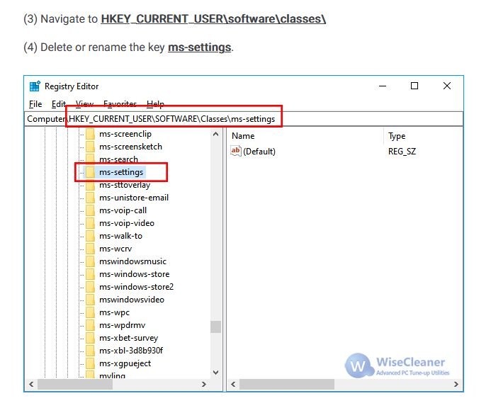

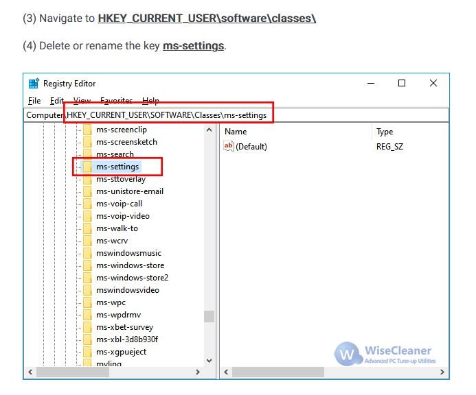

- Gemäß Google-Treffer habe ich einen Reg-Key erstellt (s. Bild) und mangels Erfolg wieder gelöscht

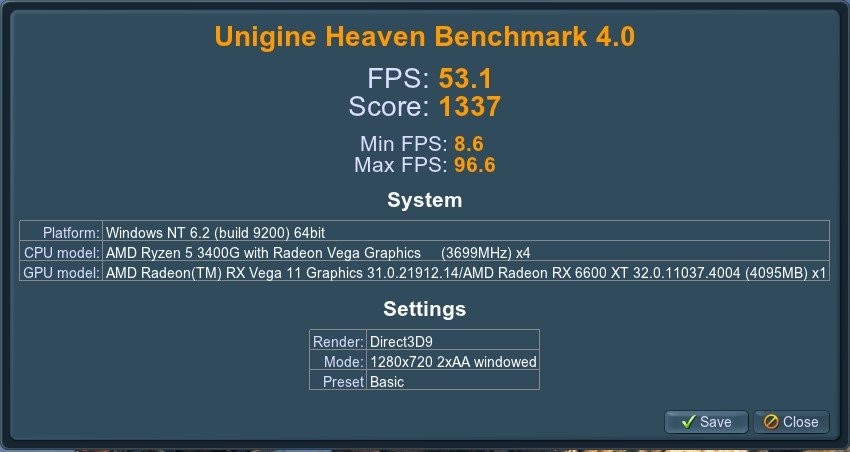

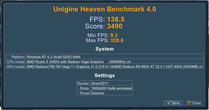

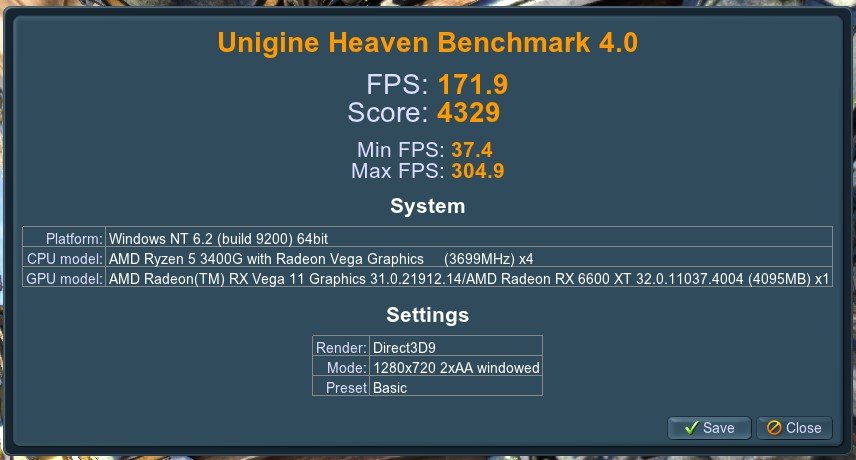

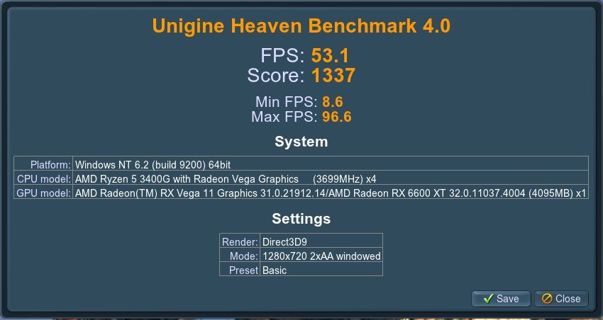

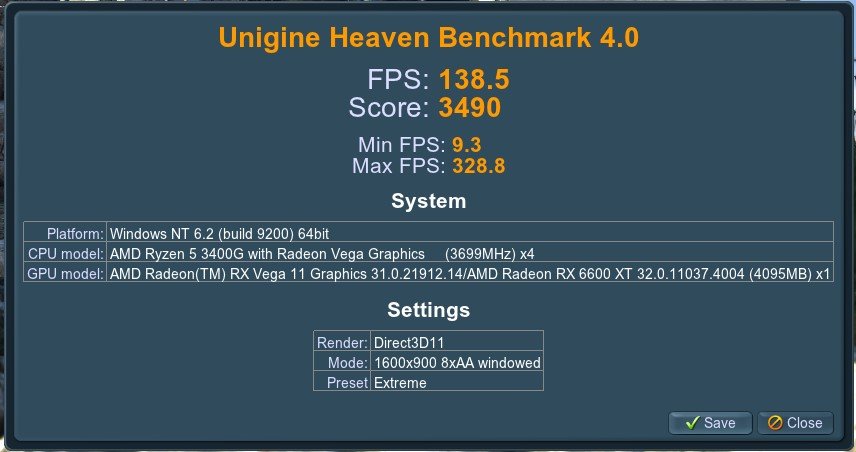

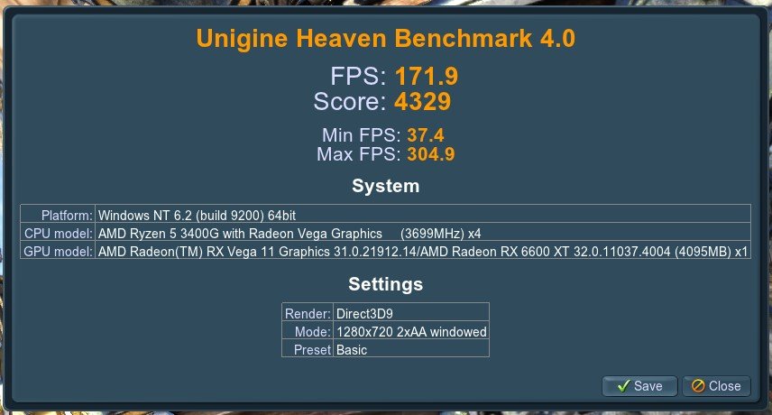

Kurzes Update, nachdem ich gerade nicht viel Zeit habe. Die Karte tut eigentlich das was sie soll. Habe nach der Treiberinstallation wieder mit der iGPU gebootet ins Windows und dann einfach die Monitorkabel umgesteckt. Als Benchmark habe ich Unigine Heaven gewählt und die Performance passt. Um die 3500 Punkte mit der 6600XT im Preset Extreme. Und im Preset Basic ein deutlicher Unterschied zwischen 3400g (1337 :D ) und 6600XT (4329). Jetzt habe ich die Wahl, entweder das Booten mit der Karte stabil zu bekommen oder die Kabel umzustecken, wenn ich spielen will. ;) Da spiele ich noch ein bisschen rum, wenn ich mehr Zeit habe....
2024-09-15_Unigine_Heaven_Basic_3400g.jpg2024-09-15_Unigine_Heaven_Basic_6600XT.jpg2024-09-15_Unigine_Heaven_Extreme_6600XT.jpg
