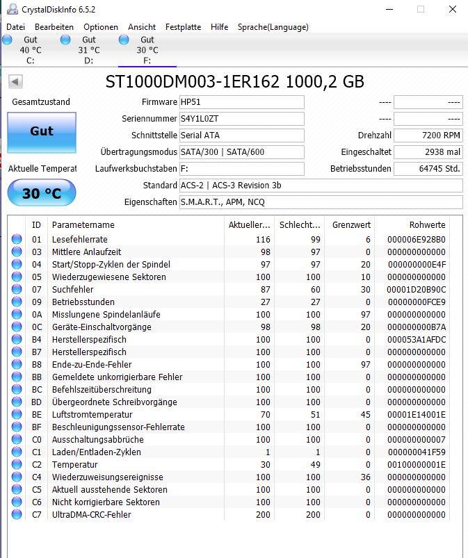

Wenn ich das richtig verstehe, dann tritt das Problem nicht auf der eventuell jüngeren SSD auf - aber auf den bzw. einer von den ebenfalls noch installierten, wahrscheinlich ollen Festplatten. Die mal überprüfen mit Crystal Disk Info

Vielen Dank für Eure Kommentare. Führen sie doch nicht zu Erklärungen, allenfalls in Sackgassen. So z. B. das dies an veranterter Hardware liegen wird. Nein alle 3 Laufwerke sind lt. Crystal Disk fehlerfrei.

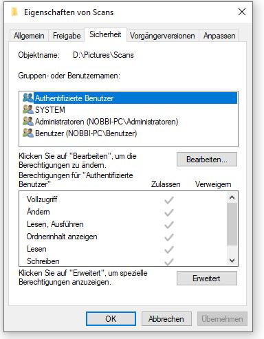

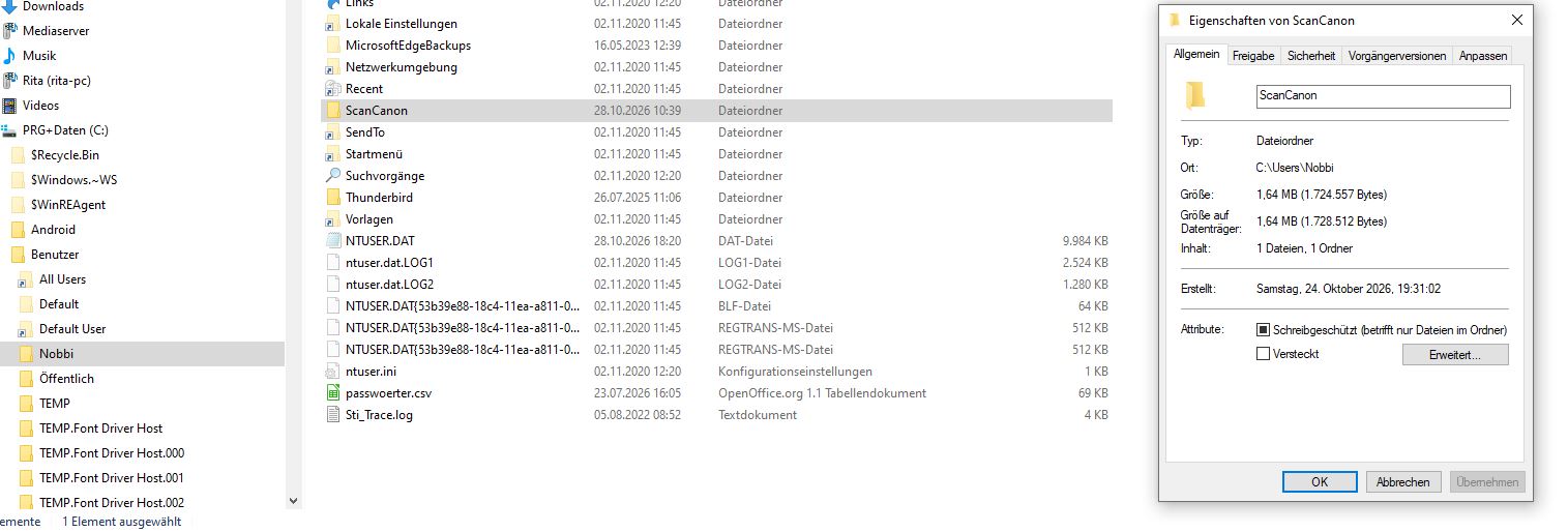

Mit Dateibrowser Eigenschaften wird folgendes angezeigt:
Auf dem Desktop icon Sicherheit wird folgendes angezeigt: (Vollzugriff)
Dort funktioniert es.
Auf D in pictures nicht.

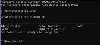

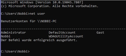

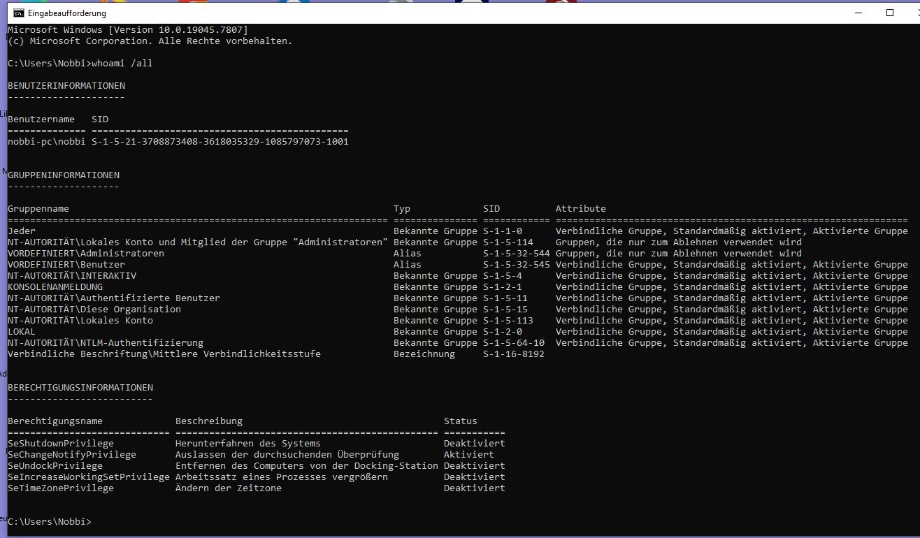

Und welche Rechte hat Nobbi?
Also ich kann damit nicht viel anfangen.
