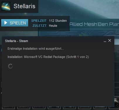

egal welches Programm ich installiere möchte, sobald das Stetup ein MS Visual C++ XXXX Redistributable Package installieren möchte, bleibt die Installation hängen.
Sei es ein Normaler Windows Installer oder ist es ein Spiel von Origin oder von Steam oder...
Es bleibt immer da hängen und man kann nichts machen.

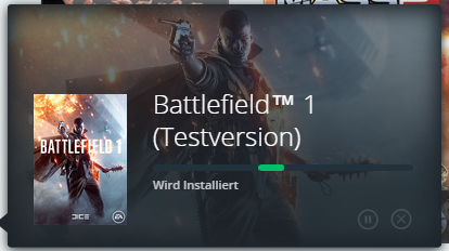

z.B.: Stellaris in Steam: Hat bisher gut funktioniert. Jetzt gab es einen Patch und wenn man jetzt Stellaris starten will kommt das und es tut sich nichts mehr:
Origin:

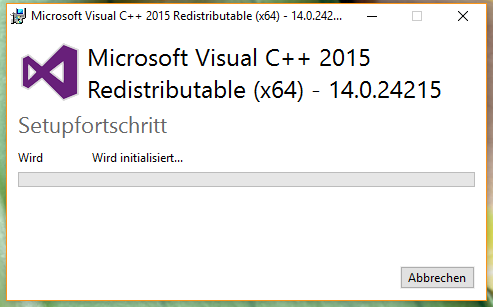

Oder das DirectX Setup bleibt auch gleich zu begin der Installation hängen.
Auch der neueste AMD Treiber lässt sich nicht installieren und bleibt gleich bei der Installation vom VC Package hängen.

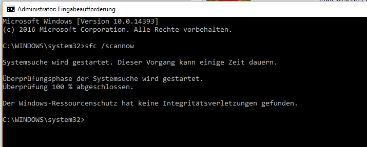

Gerade nochmal sfc /scannow durchlaufen lassen:
Findet keine Fehler

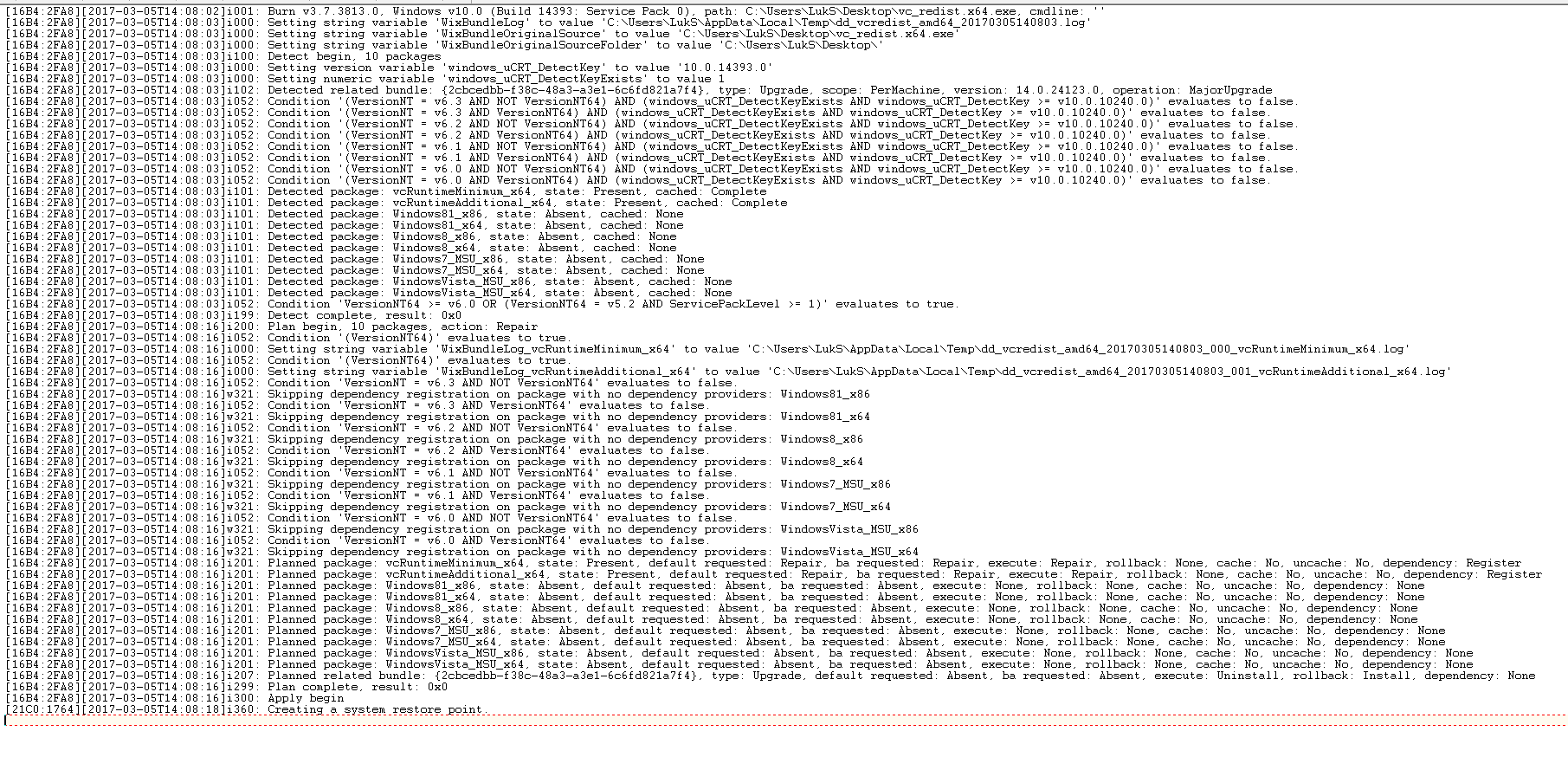

Ich hab endlich die Log-Datei des Setups gefunden. Schein so als ob es beim Punkt "Creating a system restore point." hängen bleibt:
Was heißt das und was kann man dagegen machen?

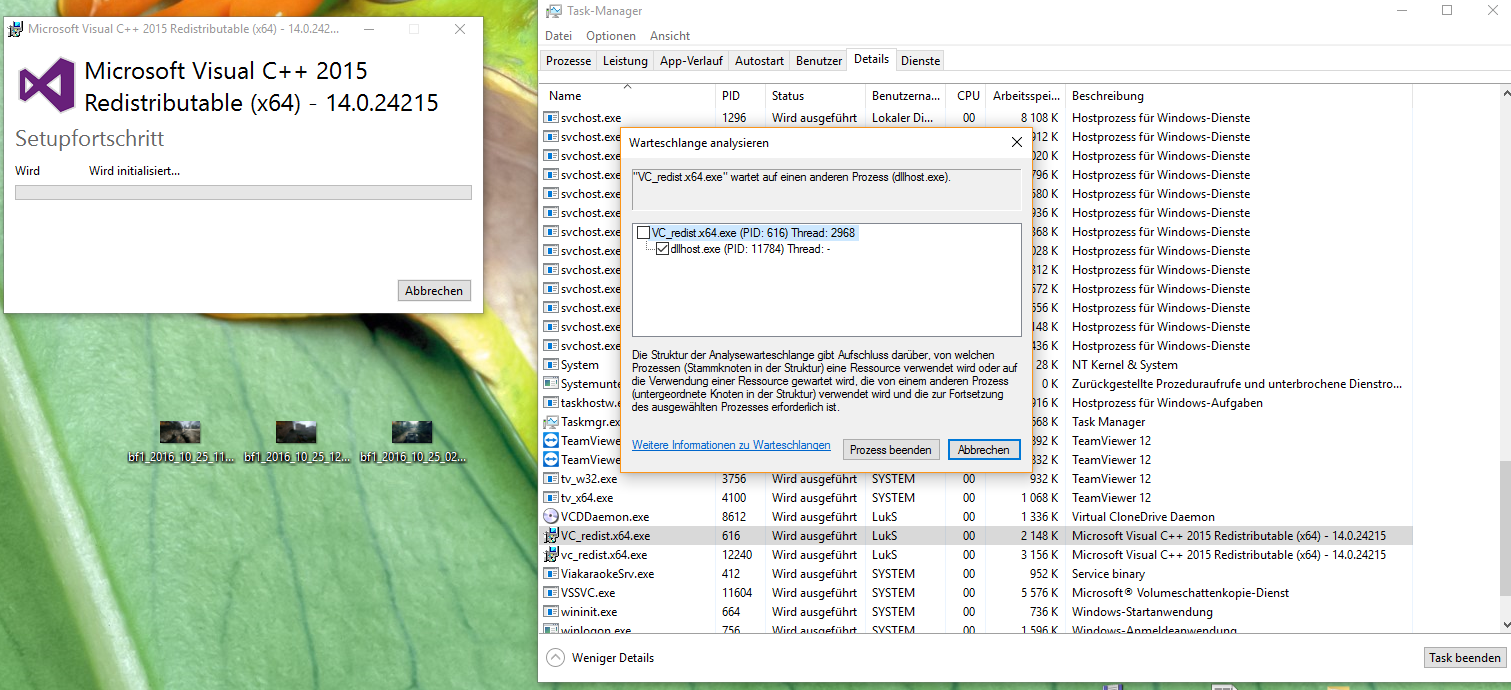

So wie es aussieht liegt es an der Windows Wiederherstellung.

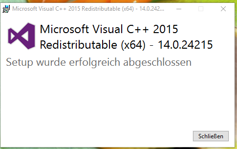

Wenn ich die Installation manuell starte und auf reparieren gehe, dann hängt es erstmal. Wenn ich dann im Taskmanager auf Warteschlange analysieren gehe und "dllhost.exe" beende, wird das packet ganz normal repariert:

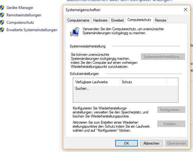

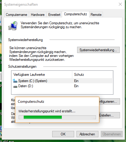

Laut Logfile bleibt die Installation bei "Creating a system restore point." hängen. Ich kann auch in den Systemeigenschaften den Computerschutz nicht öffnen:
Das heißt also der Windows Computerschutz verursacht das Problem. Aber wie kann ich dieses Problem lösen?

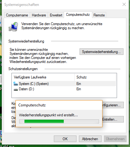

Sobald ich die Windows Wiederherstellung (Computerschutz, System Restore) wieder einschalte geht nichts mehr. Ich kann auch manuell keine Wiederherstellungspunkte erstellen. Der Balken läuft in einer Endlosschleife durch: wiederherstellung.PNG
Ich lasse sie jetzt erstmals ausgeschalten, aber kann man die Windowswiederherstellung irgendwie Reparieren?
