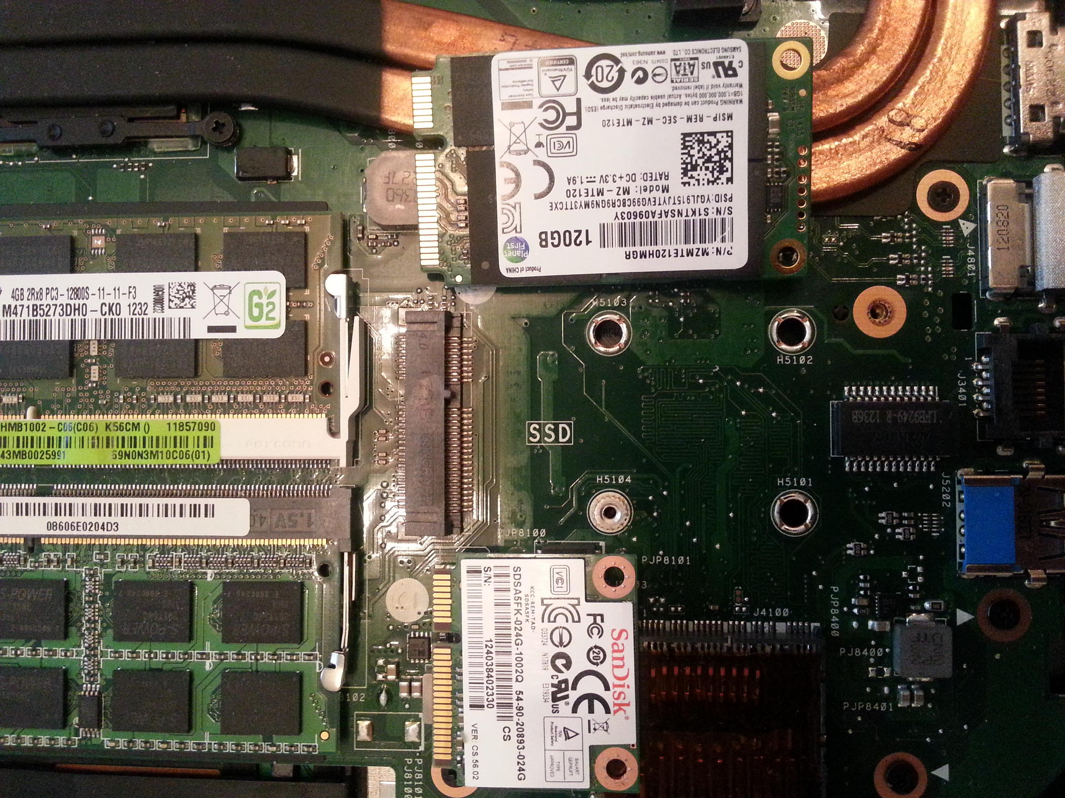

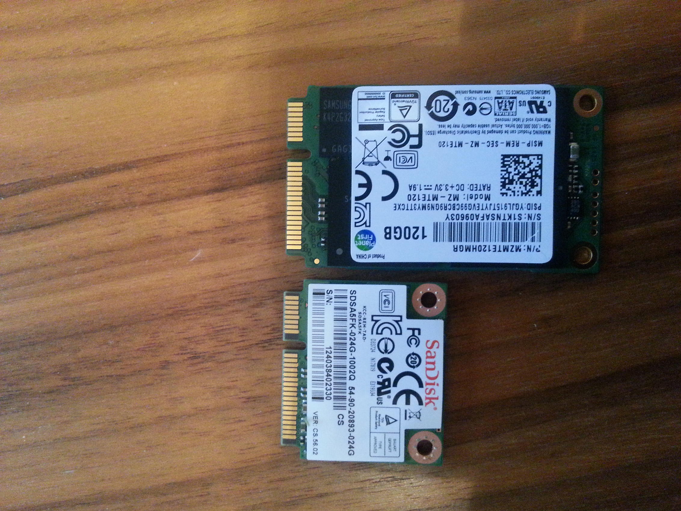

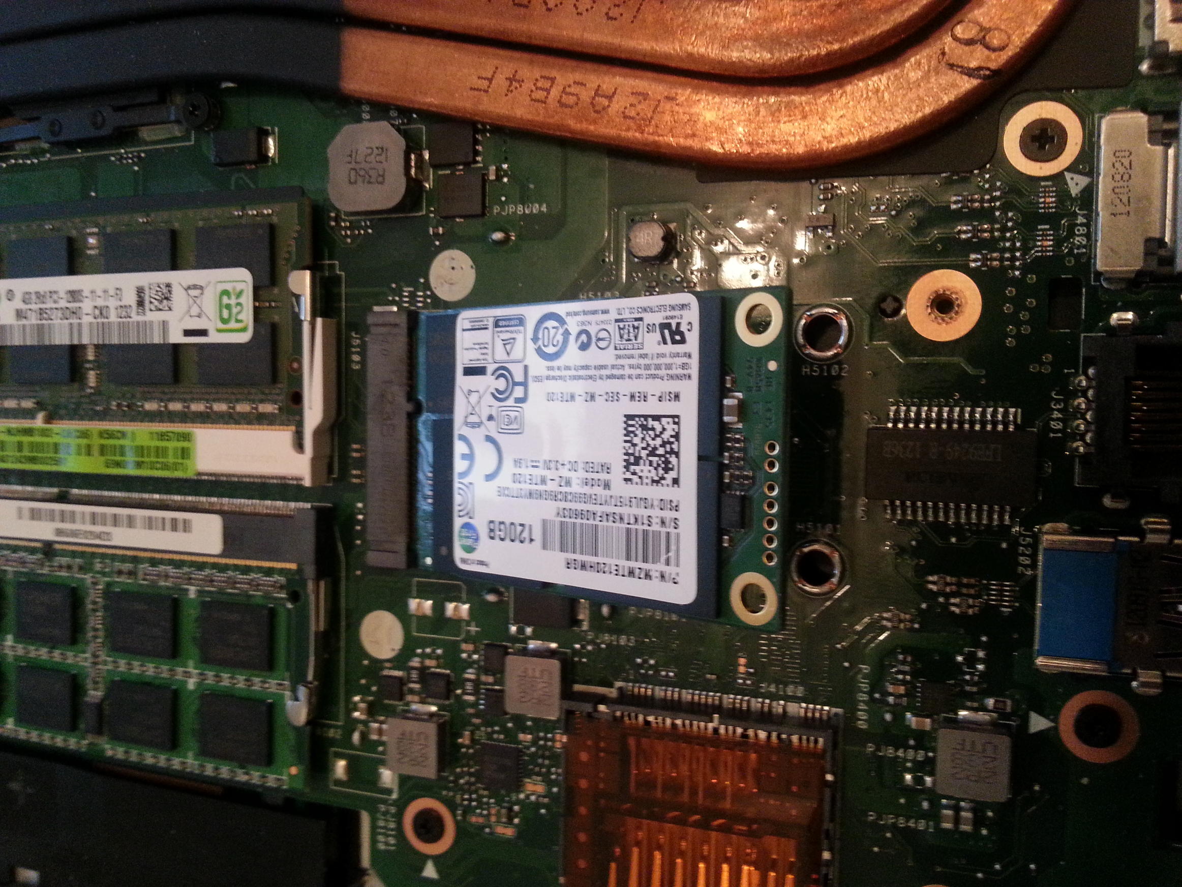

Ich habe mir eine neue Festplatte (MSATA Samsung SSD 840 Evo) gekauft.
Meine alte war defekt.
Mein vorherige Festplatte war eine 24 GB SSD.
Nun habe ich folgendes Problem. Da die alte Festplatte kleiner war als die alte (Nicht von den GB sondern von der Bauart größer), passt die Befestigungsmutter am Laptop nicht mit der neuen überein. Ich habe dort nur 2 Löcher (sehen aus wie Nieten) und ich kann die neue Festplatte somit nicht anschrauben.
Was kann ich da machen.
Oder habe ich eine falsche Festplatte gekauft.
Danke für die Hilfe.

Die hinteren Löcher sind für die Verschraubungen gedacht, passt also. So wie es aussieht aber kein Gewinde dahinter. So wie es aussieht ist in dem vorderen Loch auch nur ein Steckgewinde, kannst du das nicht einfach nach hinten setzen?
Notfalls einfach mit Klebeband am Mainboard fixieren, da die Karte ja in der Regel keinerlei mechanischer Beanspruchung ausgesetzt ist.
Ist da nicht ein Abstandshalter mit Gewinde für eine Schraube angebracht? Kann man den evtl. herausschrauben und weiter hinten wieder einsetzen?
Also ihr glaubt man kann das Gewinde weiter vorne abschrauben und hinten einsetzen.
sitzt ziemlich fest und ich bin mir nicht sicher ob man das Gewinde heraus bekommt.
oder einkleben mit der Heißklebepistole. Ein kleiner Punkt wo normal die Schraube ist?
Das vordere Gewinde muss aber sehr wahrscheinlich raus und zwar wenn an der Stelle ein Baustein auf der Platine der neuen SSD ist und wenn nicht, würde ich es oben wenigstens mit Isolierband abkleben, nicht das es noch einen Kurzschluss gibt. Eigentlich stollte das Teil herausdrehbar sein, zumal es ja auch die Löcher für die mSATA in der vollen Länge gibt, aber vielleicht hat der Hersteller da auch einfach gespart und das Teil festgelötet.
