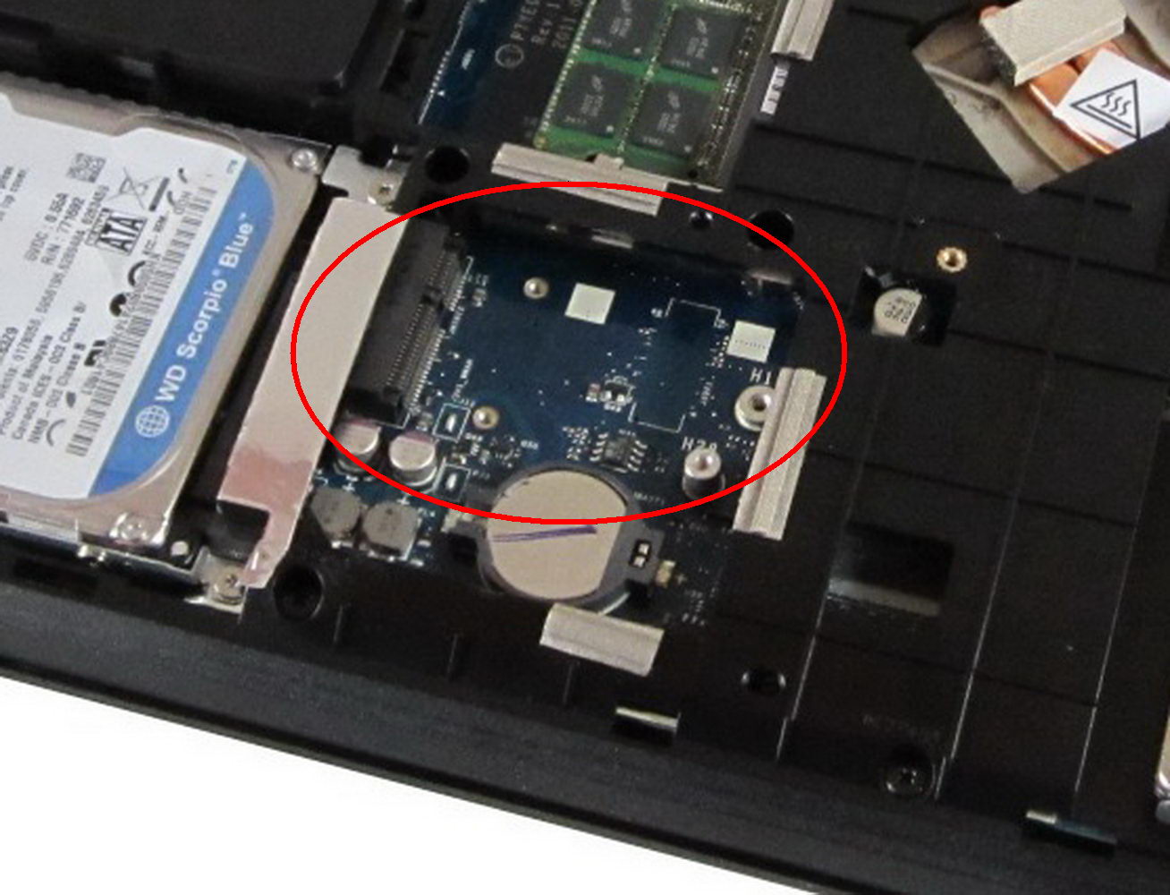

mSATA SSD nachrüsten bei Packard Bell EasyNote LS11HR (F4311-005GE)

das ist kein mSata anschluss
das ist mPCIe !

Die Anschlüsse sind die gleichen, allerdings kann bei vielen Notebook entsprechend die Funktionalität umgeschaltet werden (automatisch). Schau mal, ob es ein BIOS Update gibt.

hatt ich auch bei nem ähnlichen Modell verbaut.
such ein BIOS Update, könnte helfen...

Packard Bell hat allein für dieses Modell so an die 10 Bios Updates, wenn ich das auf die Schnelle richtig gesehen habe.
habe das letzte bios, aber nirgens eine option im bios. direkt vor dem anschluß steht WWAN auf der platine, daher gehe ich davon aus das es ein mPCIe und kein mSATA anschluß ist. den support von Packard Bell kann man vergessen. bisher keiner reaktion.
