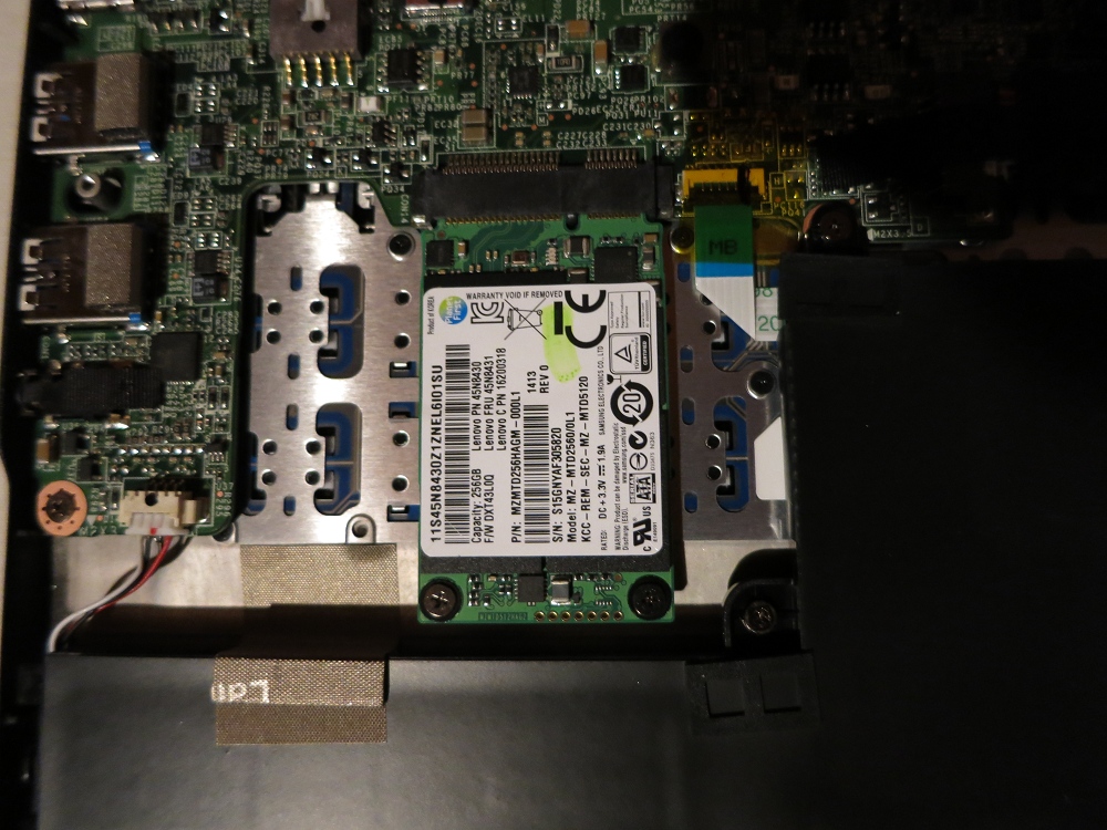

zewa-trick folgt später, jedoch vorerst nur bei geschlossenem gehäuse. wenn das kein klares ergebnis bringt, öffnen werde ich erst in ner woche, weil ich dann auch noch am lüfter rumbasteln will.
ich hatte aber ein bild der ssd gemacht, siehe anhang.
http:// www . harddrivebenchmark. net/hdd.php?hdd=SAMSUNG+MZMTD256HAGM-000L1
=> modell mzmtd256hagm-000l1
(fehler von mir, nächstes mal kaufe ich die niedrigste festplattenkonfiguration (hier: 128) und tausche gegen 840 o.ä.)
