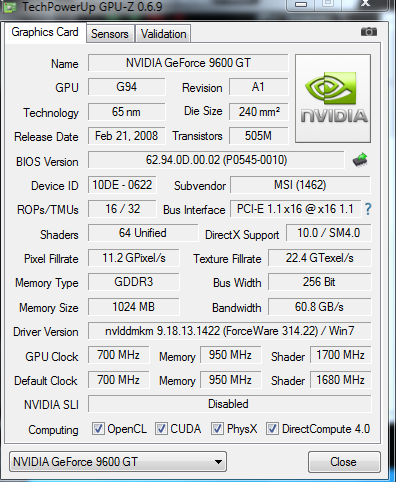

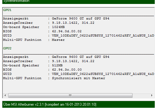

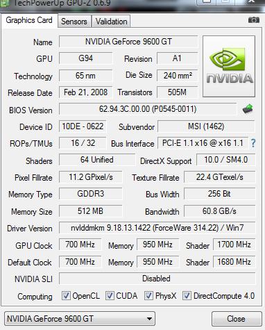

Hallo Leute,
ich habe eine Frage:
Mein Mainboard (asus m2n32 sli deluxe) erkennt beide oben genannten Grafikkarten tadellos.
Ich habe die 1024 MB Karte als Master die andere als Slave konfiguriert, die SLI Brücke gesetzt nur wird mir bei GPU Z 'SLI Disabled' angezeigt.
Ich habe im BIOS auch keine Option für eine SLI Konfiguration und in der Nvidia Systemsteuerung auch nicht, was mich verwirrt.
Treiber sind alle aktuell!
Wie gehe ich vor um meine SLI Konfiguration vorzunehmen?
Mir ist bewusst das sich die 1024 MB Karte auf 512 MB runtertaktet.
Vielen Dank im Voraus

Die Karte müssen gleich sein, sonst geht SLI nicht.
Du hast zwar zwei 9600GT Karten aber eine hat 512 und eine hat 1024MB VRAM.
soweit ich weiß kann es durchaus Unterschiede geben zwischen den Karten.
Versuch doch mal die Karten zu Tauschen, die 1024er als Master, die 512er als Slave, vielleicht ist das der Grund...
Vorweg:
Den VRAM ''runtertakten'' ist nicht möglich.
Eher wäre hier angebracht zu sagen, dass die Karte mit der größeren Speicherkapazität nur die Hälfte nutzen kann.
Ich habe auch schon davon gehört, dass eine solche SLI-Konstellation möglich sei.
Probiere doch mal, die Karte mit 512 MB als Master zu konfigurieren, sodass sich die andere anpasst.

Erstmal ist die Rechnung dort 1,5GB+3GB= 4,5GB) schon mal Unsinn, da im SLI 1GB+1GB=1GB, der Speicher addiert sich nicht.
Ansonsten hängts auch vom Speichercontroller der Grafikkarte ab, obs geht, da du nicht einfach die Hälfte des Speichers ausblenden kannst bei der Karte mit doppeltem Speicher.
Bei einem 128 bit Speicherinterface beispielsweise (haben die 9600 glaub ich) und 1 GB Speicher werden die oberen 512 MB über die oberen 64 bit adressiert, daher klappt das nicht so einfach.

mit coolbits geht es. SLI ist erkannt ... ob das System jetzt stabil läuft bezweifel ich.. mal gucken ;)
Suche mal nach dem hyperSLIpatch!
nullerfolg mit coolbits bei mir, wenns bei dir geklappt hat, dann darfst du dich zu recht freuen.
zur Vollständigkeit und falls es mal notwendig werden sollte:
ich habe es mit den beiden XFX getestet (8800GTS 550M mit 640MB und 8800GTX 630M) auf einem EVGA 780i SLI mit einem Q6600 G0, alles bei Herstellersettings --> ohne zusätzliches OC). hierbei ist es bei meiner Hardware egal, welche der beiden karten im PCIE X16_1 steckt und welche im X16_2 steckt. es waren hier auch keine weiteren Komponenten gesteckt.
Gpuz sagt also, dass es funzt...
Schon mal den sli-balken anzeigen lassen in einer 3d anwendung? Wenn der nämlich keine änderung erfährt, dann könnte da auch ein fehler in gpuz oder dem treiber/windows sein, und du hast dich bei ebay gründlich verhauen, was die sli-tauglichkeit angeht.
