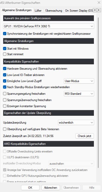

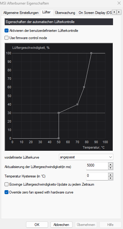

wie bekommt man den Afterburner dazu, dass er automatische beim Windows-Start mit startet und alle gespeicherten Lüftereinstellungen automatisch übernommen werden? Ich muss das aktuell immer manuell machen.
Ich habe es soweit überall aktiviert siehe Screenshots.
Habe ich noch was übersehen?

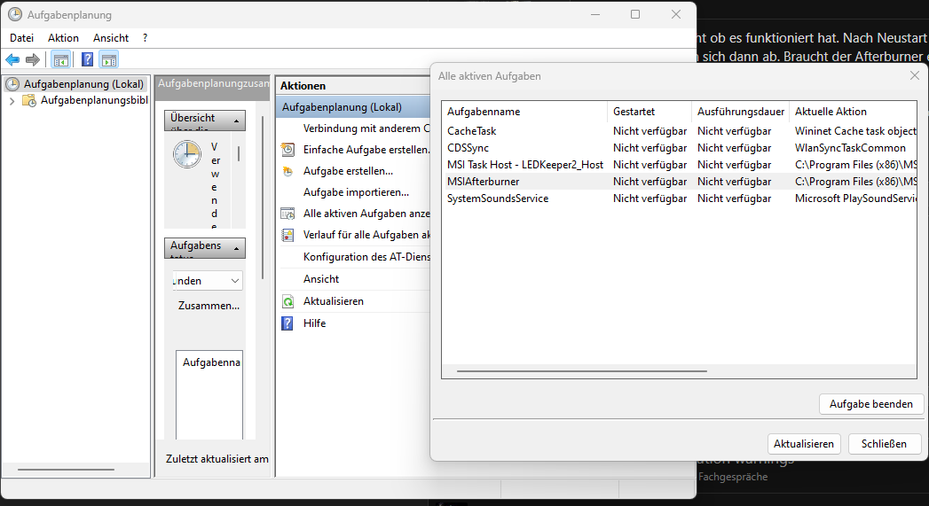

In der Aufgabenplanung nachschauen ob die Aufgabe erstellt wurde

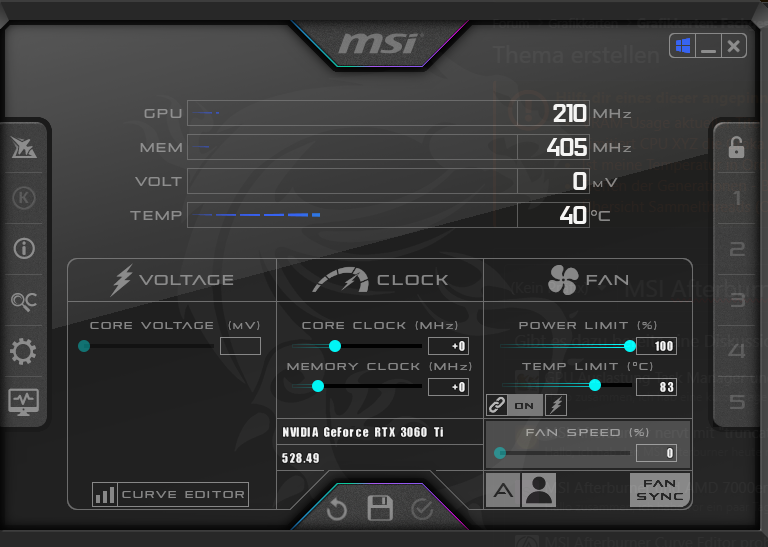

2. Die Checkbox setzen Apply overclocking at system startup und ein Profile speichern
unten mittig die diskette drücken und dann auf eine zahl rechts, damit wird das profil gespeichert.
das wird der AB dann beim boot starten
Danke, habe es gespeichert auf 1. Hoffentlich funktioniert es dann beim Neustart.
@Sebastian_12 meine Version hat so eine Aufgabenplanung nicht. Finde es zumindest nirgends
Hmm, weiß jetzt nicht ob es funktioniert hat. Nach Neustart drehen die Lüfter alle meiner 3060 Ti fröhlich ca eine Minute und schalten sich dann ab. Braucht der Afterburner ein wenig bis das Profil geladen wird oder sollte dies sofort geschehen?
Warum kann ich den unter msconfig -> Start -> Autostart von Apps den Afterburner nicht sehen?

taskschd.msc auführen
das?
