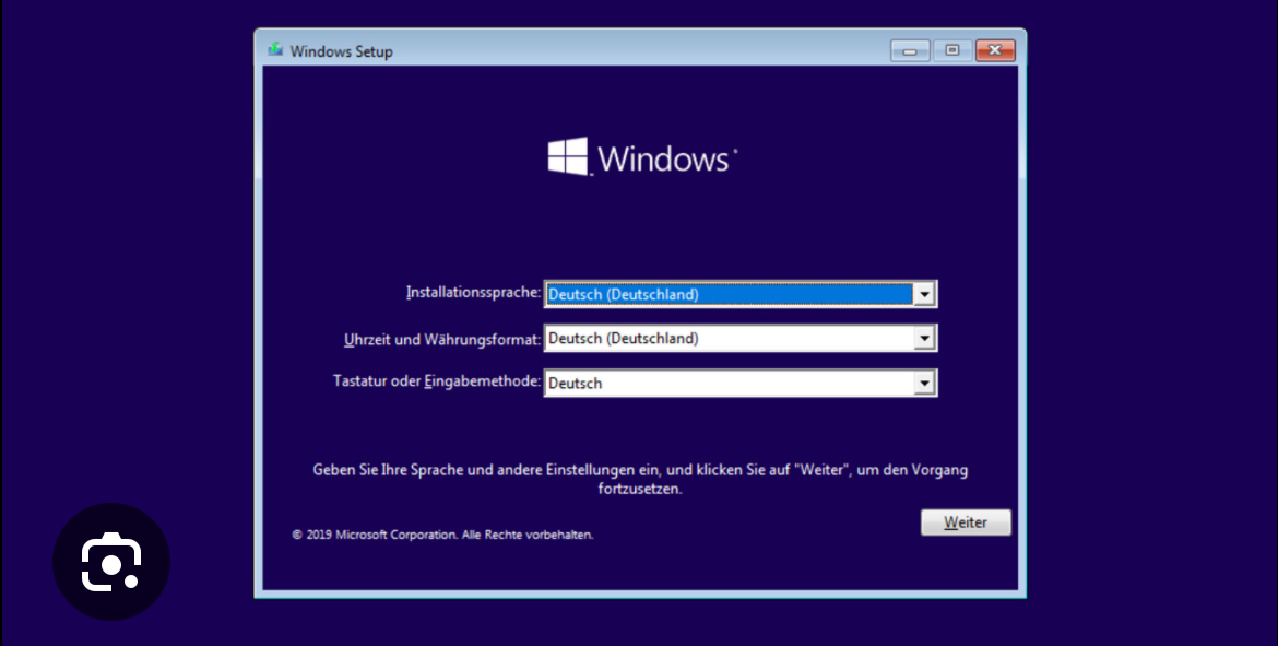

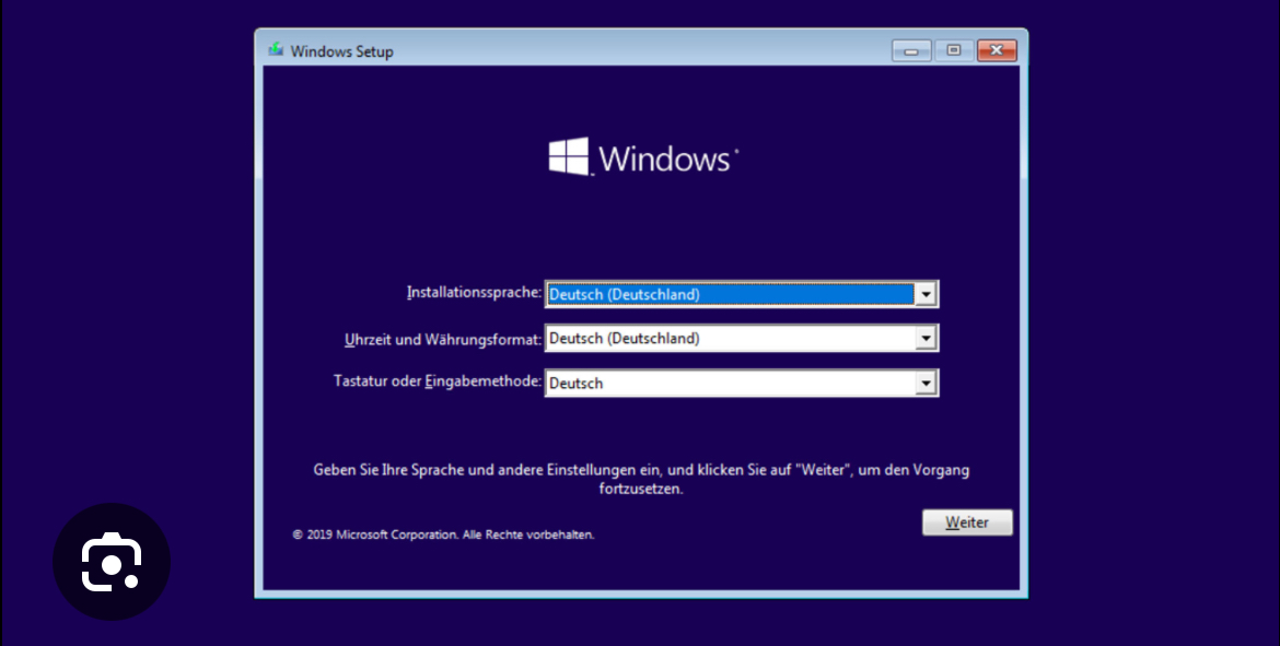

Wenn ich den Pc „kalt“ in den Stick boote und nichts im Setup mache, bootet der PC nach ca. 1min neu. Ich habe noch keine Partition usw. angegeben…
Also muss es so sein, dass ich nur an dem Bildschirm bin und er dann nach einer Zeit neu bootet?
Wenn ich hier weiter klicke; komme ich maximal bis zur Partitionierung, bevor mir der Pc neu bootet.
Das war nie so - und ich bin Informatiker und habe das bereits ein paar mal gemacht^^

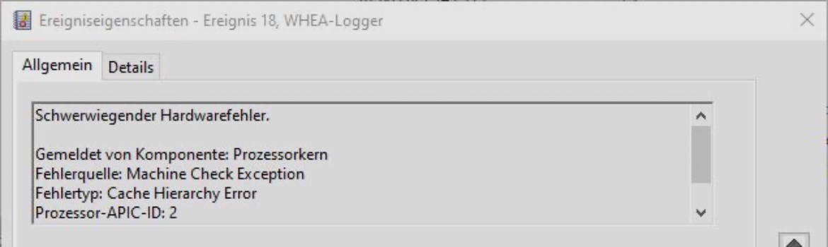

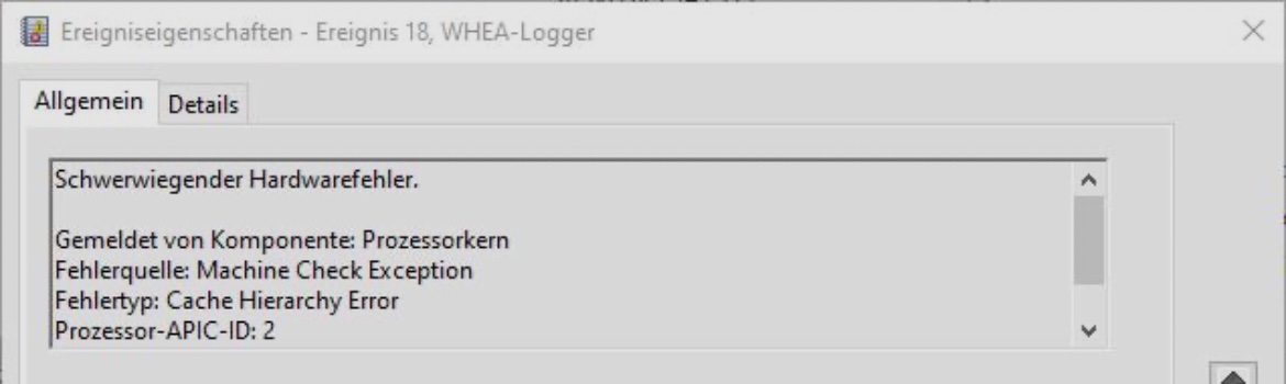

Okay jetzt wird es spannend. Windows 10 (fertig installiert) startet nun auch immer von alleine neu. Allerdings nicht sauber sondern als würde man den Stecker ziehen und wieder einstecken.
In den Logs habe ich einen Eintrag gefunden, den ihr im Anhang findet.
Sagt mir bitte nicht, dass die CPU nun hin ist….
