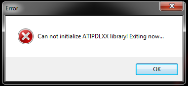

Erhalte bei ATITrayTools folgende Fehlermeldung:
Hab das mit den DLL`s genau nach anleitung gemacht: - Wenn ich dann ATT starte, friert mein System ein -.- :D - also klappt auch das nicht...
hm ich hatte alle beide Dlls in den SYSWow64 Ordner kopiert, keine Probleme. W7 64-Bit. Allerdings kanns sein dass ne HD 7xxx die Software sowieso nicht nimmt. Konnte ich noch nicht testen hab nur ne HD 48xx.
Beide in SYSWow64? - In der Anleitung stand das einer in System32 & einer in SYSWow64 müsse... :D (und ja ich hab die richtigen jeweils in den richtigen Ordner gepackt) - Werde es gleich mal so probieren wie du es gemacht hast.
Dasselbe. Naja, kann man wohl nix machen^^
