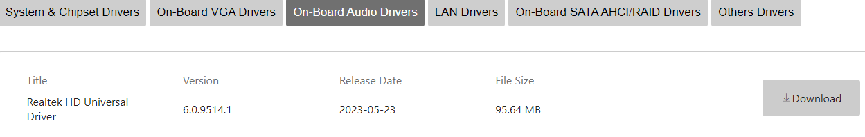

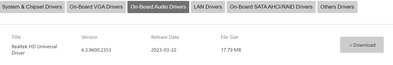

Ich habe das MSI Z690 Tomahawk Wifi DDR4 und ich habe schon länger das Problem, dass ich den "Realtek high Definition Audio Treiber" nicht aktivieren kann. Ich habe alle YouTube Videos mit möglichen Vorschlägen durchgeforstet und ausprobiert, es funktioniert NICHTS.
Ich habe Sound, so ist es nicht, aber da ich in den Audio Einstellungen den Lautstärke Ausgleich aktivieren muss, das aber nicht funktioniert, weil der Treiber fehlt, möchte ich mich hier an die Community wenden.

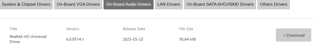

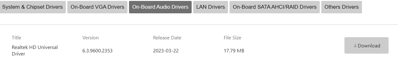

Zuletzt ist einem Kollegen aufgefallen, dass auf der Treiber Download Seite von MSI der AUDIO ON BOARD TREIBER von meinem Mainboard gerade mal 17.79 MB verbraucht, während der High Definition Treiber auf anderen Mainboards bis zu 95.64 MB verbraucht. Das hat mich stutzig gemacht. Liegt das evtl an meinem Mainboard?

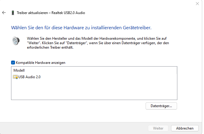

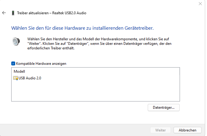

Im Geräte Manager wird mir nach dem aktualisieren des empfohlenen ONBOARD AUDIO TREIBERS für den "Realtek HD Universal Driver" das hier "USB Audio 2.0" angezeigt, obwohl dort nun "HIGH DEFINITION AUDIO TREIBER" stehen müsste.
... Treiber heruntergeladen, verschiedene Versuche von YouTube Videos unternommen ohne Erfolg

Vorsicht, Realtek Audio Treiber ungleich Realtek Audio Treiber, weil Realtek Audio Hardware ungleich Realtek Audio Hardware.
Auf Mainboards saßen jahrelang Audio Codecs, die intern per I2C oder I2S Bus an die Komponenten darüber angeschlossen waren. Das hat sich vor nicht allzulanger Zeit verändert, die neuesten Audiocodecs sind auf dem Mainboard fest verbaute USB Geräte, also auch per USB Bus mit dem System verzahnt. Das hat zur Folge, dass man da auch andere Treiber braucht als für die älteren I2C/I2S Codecs und dass das im Gerätemanager anders aussieht als früher. Auch die Grösse der Treiberdateien muss nicht gleich zu anderen sein, für USB Codecs fallen die im Moment üblicherweise kleiner aus. Da gibts bislang viel weniger von und keine 134 Generationen in die Vergangenheit, also fällt das kompakter aus.
Wenn da also was von USB Hardware steht, ist das nicht so falsch. Und beliebig ein YT Video picken und alles genauso vorfinden wollen läuft nicht.
Ich denke auch, dass dir die Realtek Audio Console fehlt, also quasi die Benutzeroberfläche zu dem Audio Treiber mit ca. 18 MB.
Den Link gibt es in Beitrag #3

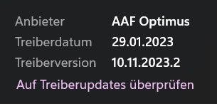

Mircosfot schrieb:
Ansonsten MODTREIBER

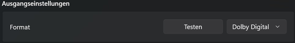

Vorsicht mit solchen Empfehlungen. Nicht weil es ein Mod-Treiber ist. Der Treiber ist klasse. Habe ich selbst jahrelang genutzt. Sondern weil der auf dem Board von TE nicht funktioniert. Das MSI Board hat bereits, wie viele andere aktuelle Boards inzwische, den USB angebundenen Realtek Chip ALC4080.
Der ALC4080 bricht nämlich mit der langen Tradition der direkten Anbindung an den SoC über ein bi-linguales Interface (HD-A oder I2S/I2C) und nutzt stattdessen USB
Damit ist es leider nicht mehr möglich Dolby Digital und Dolby Digital Live über SPDIF auszugeben. Hat mich selbst sehr geärgert, wird auch immer wieder im Thread dort diskutiert, scheint aber noch keine Lösung zu geben.
Der Treiber ist darauf schon lange aktualisiert worden ^.^
MAG Z690 TOMAHAWK WIFI DDR4
Realtek® ALC4080 Codec
Nachteile des Onboard-Sounds, Probleme, Workarounds, externe und interne Lösungen, Kopfhörer-Ratgeber und Grundlagen | 2022 | Igor'sLAB
Der ALC4080 bricht nämlich mit der langen Tradition der direkten Anbindung an den SoC über ein bi-linguales Interface (HD-A oder I2S/I2C) und nutzt stattdessen USB. Ja, Ihr habt richtig gelesen, der Chip wandert mit dem Anschluss von der CPU zum Chipset. Ob man das jetzt schön finden muss, sei mal dahingestellt, aber es ist praktikabel.

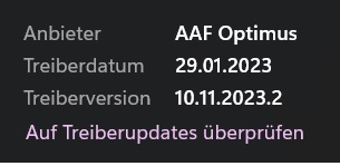

Dies habe ich durch den Moded Treiber:
