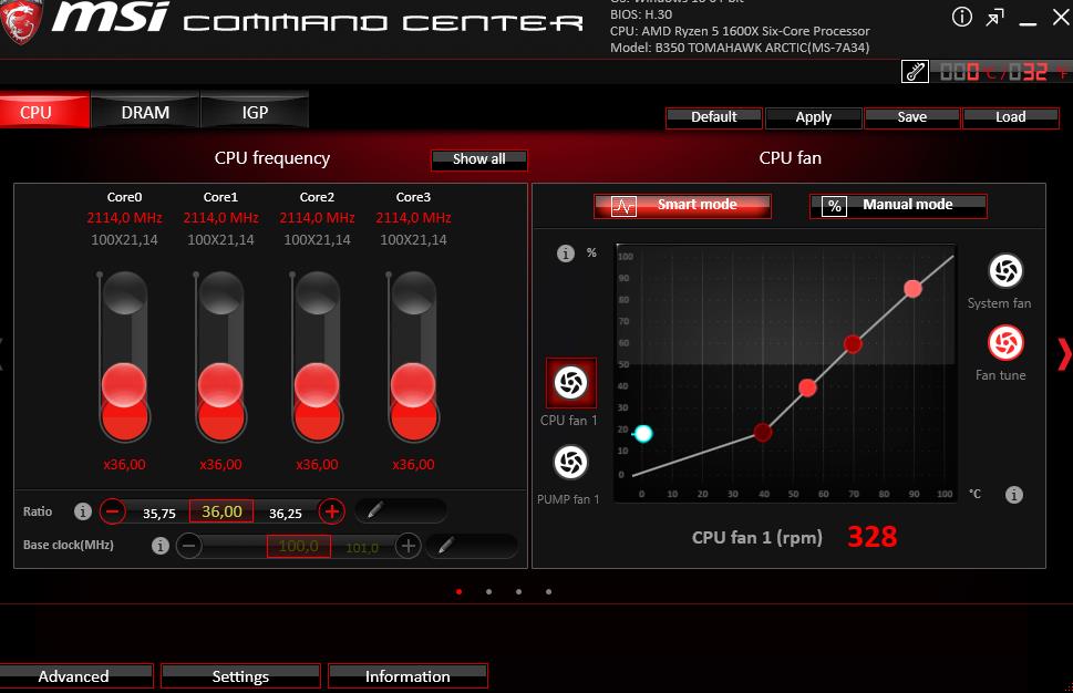

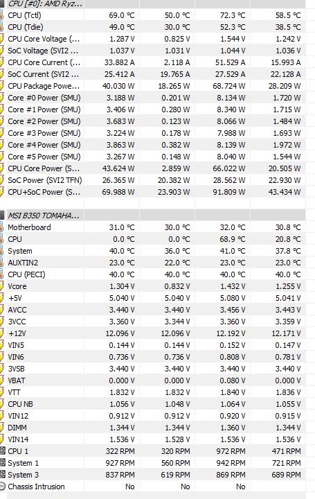

Ich habe meinen ersten PC im Selbstbau zusammengebaut und er läuft ohne Probleme :) Von daher bin ich zufrieden jedoch habe ich seit ca einer Woche das Problem, dass sowohl im MSI Command Center als auch unter verschiedenen Tools wie HWINFO 64 bei dem CPU-Temperatursensors des Mainboards 0 Grad Celsius angezeigt wird.
Nach Start des PC ist noch alles okay und es wird ein normaler Temperaturwert angezeigt. Nach ca. einer halben Stunde jedoch fällt der Wert auf 0 Grad und bleibt dort. Dementsprechend dreht auch der CPU Kühler nur auf der niedrigsten Stufe, was im Idle noch verschmerzbar ist, äußert sich dann unter Belastung mit höheren Temperaturen.

Wenn es erst nach BIOS Update auftrat zu allererst mal das BIOS auf Standard setzen und/oder CMOS reset. Wenn es dann immernoch ist ggf. mal bei MSI anfragen, vielleicht ist das Problem ja schon bekannt.
