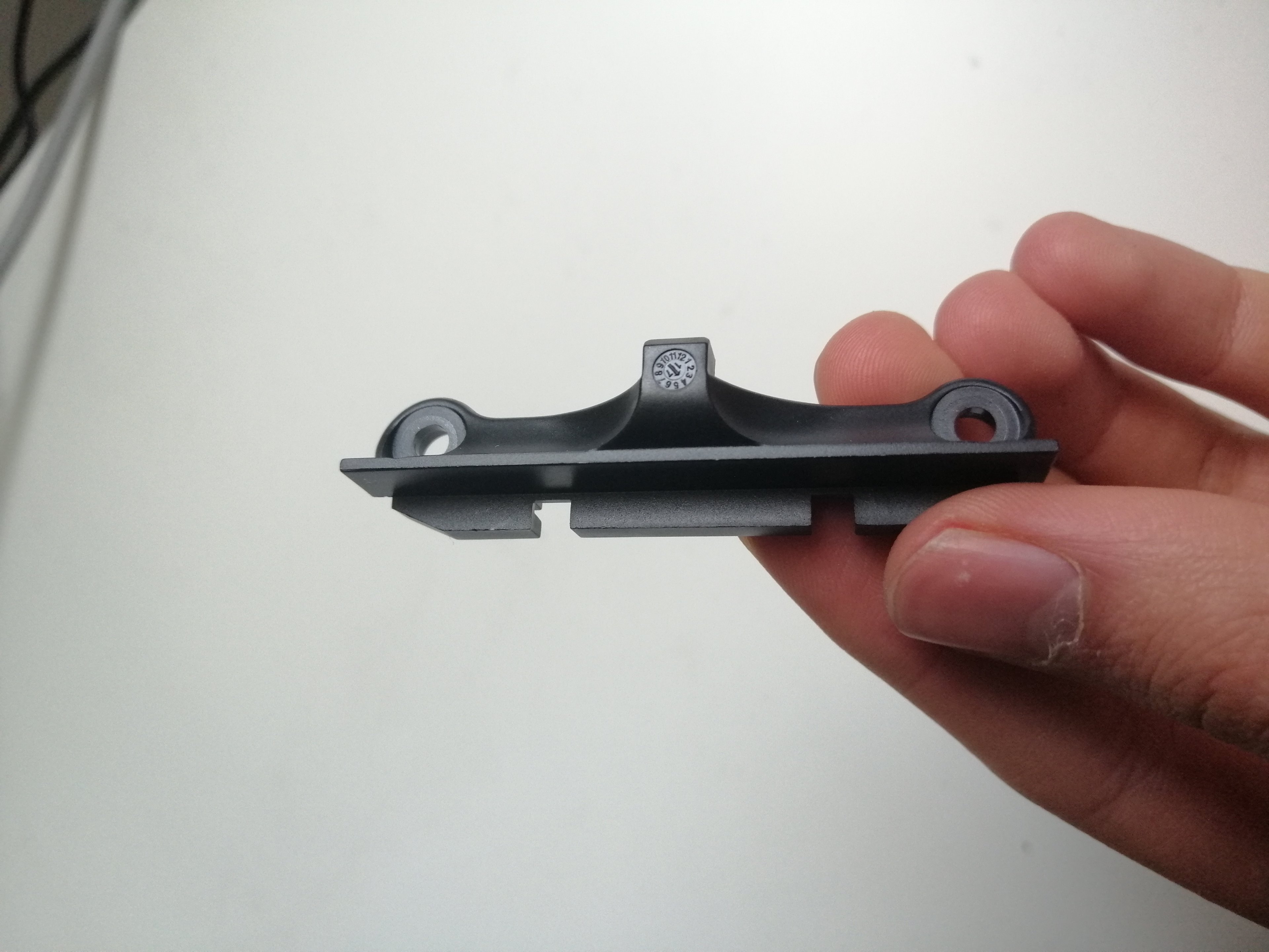

Also ich habe folgendes Problem :
Ich habe gerade meinen Ryzen Prozessor getauscht. Den Kühler hab ich problemlos abmontiert, da gab's keine Schwierigkeiten. Jetzt versuche ich den Kühler auf die neue CPU wieder aufzumontieren (AM4), jedoch habe ich gemerkt, dass die benötigte Backplate am Mainboard nicht hält und ich den Kühler somit nicht befestigen kann.
Wenn ich den PC hinlegen, damit ich mit einer Hand den Kühler halten kann und mit einer Hand die Schrauben einschrauben kann, fällt die Backplate auf die Unterseite des case und die Löcher der Backplate sind somit zu weit weg, um die Schrauben des Kühlers reinzuschrauben. Wenn ich den PC aufrecht stelle, kann ich die Backplate mit einer Hand zwar in Position festhalten und mit der anderen den Kühler halten, aber.... wer schraubt ihn jetzt rein?
Wie kann ich die Backplate auf der Rückseite des Mainboards befestigen? Hat jemand einen Vorschlag wie ich das lösen kann?
Hoffe ich habs halbwegs verständlich geschildert, ich bei Unsicherheiten Fotos meines Problems hochladen.

Das Problem ist halt, dass die meisten Backplates anderer Mobos bereits fest verbaut sind. Meine hat jedoch keine Spuren von irgendwelchen Klebstoffen, Lötungen, weiteren Schrauben oder sonst was.
Von Werk aus (bevor ein Kühler oder sonst was anderes anmontiert war), war sie am Mobo mit solchen (Abbildung) Dingern befestigt, die von vorne angeschraubt waren. Ich kann ja jetzt aber keine weiteren Schrauben in die Backplate reinschauen, da ich sonst nirgends den Kühler befestigen kann.
Weiß echt nicht was ich tun soll :(
Ah, die Standard AM4 Halterung also. Und wie bist du denn darauf gekommen, die zu entfernen?
Der Kühler ist mit zwei Schrauben an genau dieser Halterung befestigt, diese musst du nur lösen.
Die Halterung selbst, die du da in der Hand hältst, bleibt am Board und wird nicht entfernt, deshalb ist die Backplate auch nicht mit weiteren Mitteln befestigt.
Ok, das ergibt Sinn 🤔
Jedoch sind diese Dinger eben mit zwei Schrauben mit dem Mobo und der Platte befestigt, es bleibt kein Loch und keine Befestigung für die Schrauben des Kühlers frei.
Beim Tutorial für die Montage des Kühlers am AM4 Socket wurden sie ebenfalls abgenommen

Ich dachte bis hierhin auch noch, dass der Kühler die ganz normalen AM4 Halterung nutzt und du einfach die komplette Halterung statt dem Kühler entfernt hättest, aber ja hier ist ne eigene Halterung dabei, die aber in die originale Backplate passt.
Und ja, im Video wurde sie nicht abgenommen, weil sie es genau so gemacht haben, wie ich sagte und das Board auf den Tisch gelegt.
