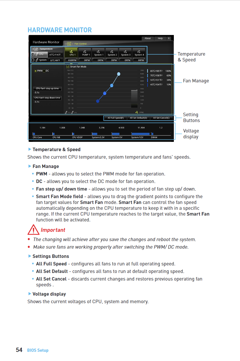

MSI B350 TOMAHAWK Manual
Fan Manage schrieb:
  • Fan step up/ down time - allows you to set the period of fan step up/ down
  • Smart Fan Modefield - allows you to drag the gradient points to configure the fan target values for Smart Fan mode. Smart Fan can control the fan speed automatically depending on the CPU temperature to keep it with in a specific range. If the current CPU temperature reaches to the target value, the Smart Fanfunction will be activated.

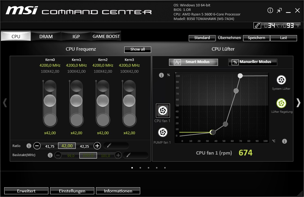

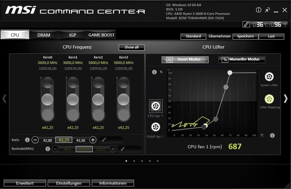

Ich versuche es mal mit zwei Bildern kenntlich zu machen, was ich meine...
Fall 1: Quasi im "Auto-Modus" und die Taktrate passt sich ständig an, und die Temperaturen gehen relativ wirr hoch und runter, zusammen mit der Lüfterdrehzahl
Fall 2: Fix auf 4,2 GHz eingestellt und es läuft total ruhig...
Warum hast du auf dem ersten Bild die Lüfter Regelung so durcheinander ( die grüne Line)??
Das ist der Verlauf der Temperatur, die sich durch das Hoch- und Runtertakten ergibt...also quasi der Ausgangspunkt meiner Frage...
Ich Korrigiere, es ist der Verlauf der Lüfterauslastung in Abhängigkeit der Temperatur...
