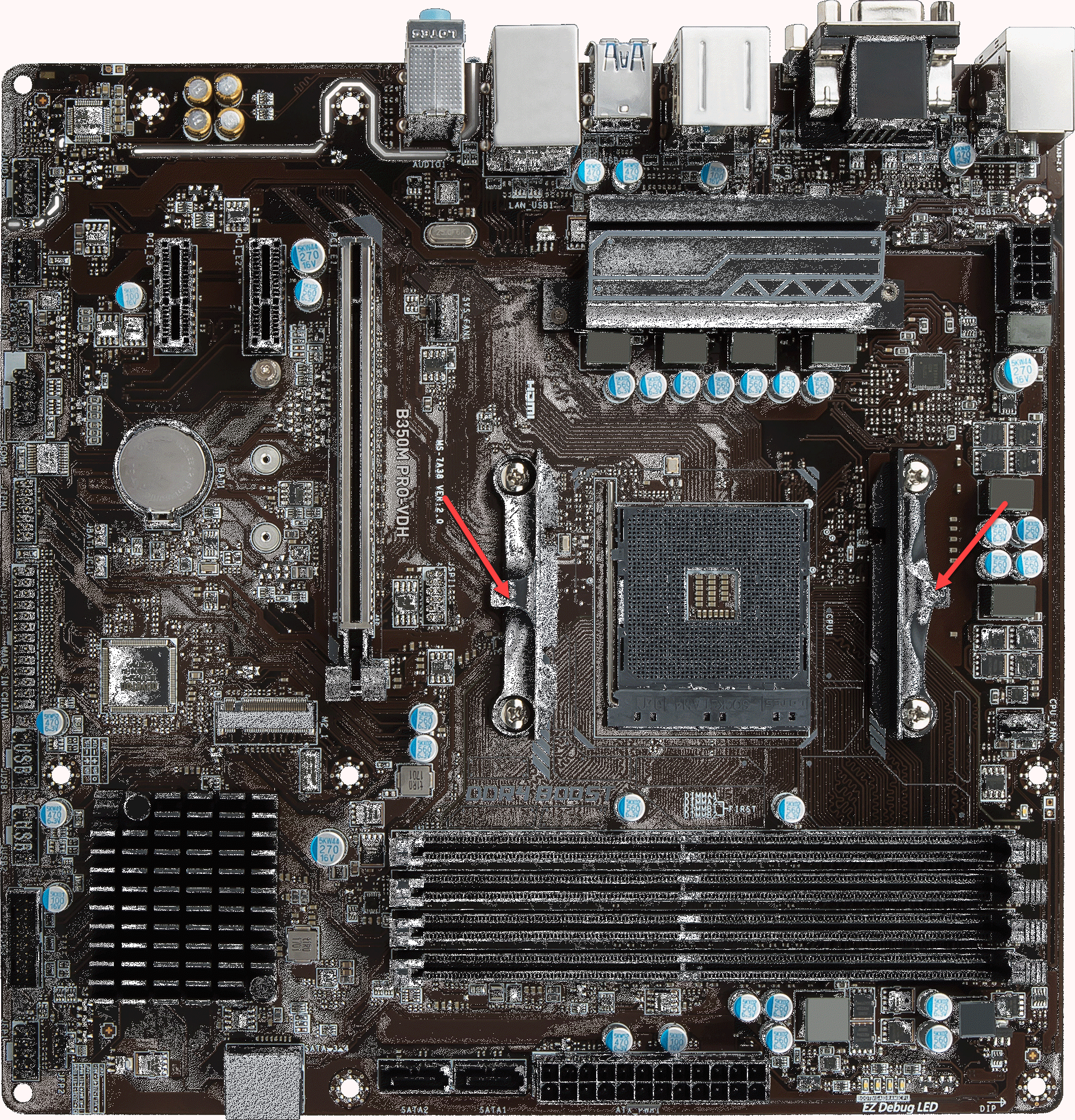

Du meinst diese beiden Plastikdinger?
Höchstens von MSI, muss ja exakt passen. Als Teil in einem Shop wirst du das wohl nicht finden. Oder wieder bei ebay.
Aber ... im Grunde kannst du es auch zurück senden. So ist das Board völlig wertlos.
Gibt es keine Kühler wo man die eh abschrauben muss weil sie ihre eigene Befestigung haben?
Du meinst die beiden Retentionmodule?
Solltest du beim Service & Support von MSI bekommen.
Es sollte aber auch jedes andere Retentionmodul für Sockel AM4 passen.

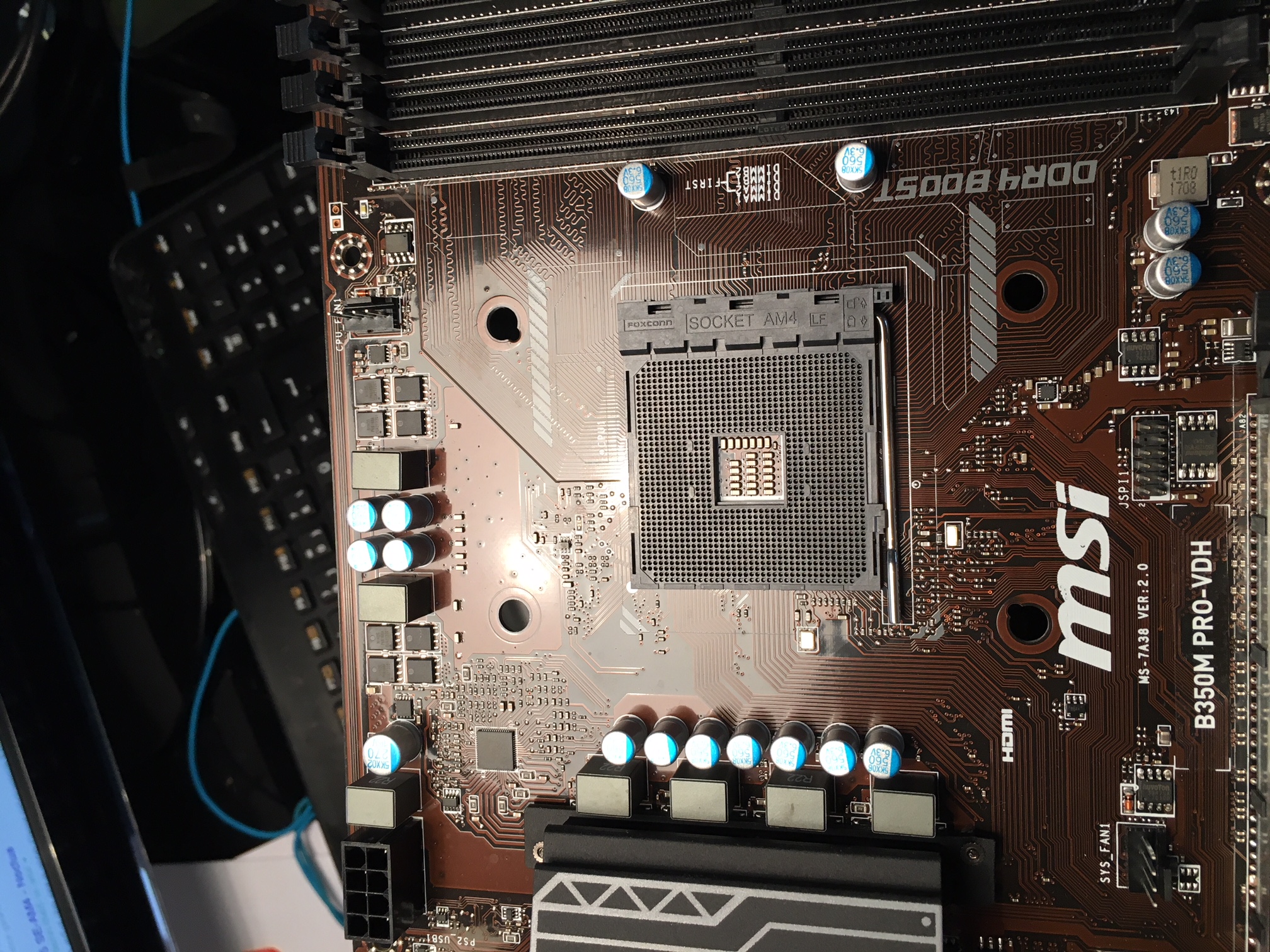

Und da gehört doch eigentlich von hinten eine Art halter wo der Kühler drauf verschraubt wird richtig?
Oder einfach einen Custom AM4 Kühler - für diese müssen die Plastikteile eh abgeschruabt werden.
Sind die Retentionsmodule pflicht? ich möchte ein Ryzen 3 oder 5 mit Original beigeliefertem Kühler drauf bauen. In den meisten Videos habe ich gesehen das die diese Module abbauen und den Kühler auf die Metallplatte verschrauben

Wenn du die mitgelieferten Kühler verbauen willst sind sie Pflicht ja.

Die Halterungen sind ja bei jedem Board gleich oder? Ich hätte das Set noch rumliegen da Custom verbaut, halt von nem Asus X370 Board.
Mit Set meinst du die 2 Retentionmodule+die Metallplatte für hinten richtig ? na wenn die passen wäre super da ich dann den originalen ryzen 5 Kühler aufsetzen kann
Das ist jetzt die Frage aber die sollten eigentlich passen da ja die Customkühler für den Sockel sind und da das Lochmaß gleich sein sollte.
Für 1,40 Versand würd ich den Kram in nen Luftpolster Packen und dir schicken.
ich könnte ja mal eben den Abstand der löcher messen und mit deinem Abstand der platte vergleichen.
