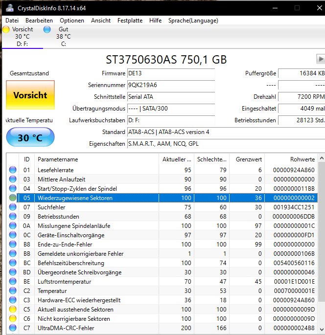

Was sagen die Smart Werte von der SSD?
in wie fern meinst du smart werte ? wo lese ich das denn aus
bios batterie wäre mal ne option.
CrystalDiskinfo tool runterladen.
Deine Plate auswählen und den Reiter von den Werten ganz auf ziehen und ein Screenshot machen.

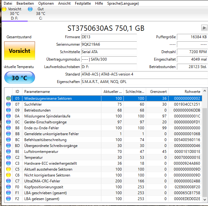

hier die bilder
Na das sagt doch schon alles.
Deine HDD stirbt.
Drum das gelbe Schild mit Vorsicht.
Das ist der Übeltäter.

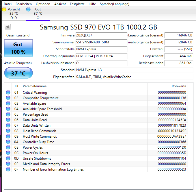

Was sagt der Reiter wenn C: ausgewählten wird?
Wenn ich das richtig sehe ist das die zweit Platte.
Das wir Probleme verursachen.
Reaktionen: wolve666
die m2 kann ich irgendwie nicht auswählen, oder ich mache was falsch

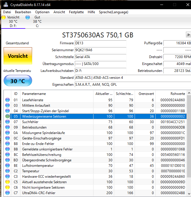

ich versteh das mit der hdd nicht da ist eigentlich nix drauf, hab alles auf der m2
Wenn nichts drauf hast steck sie einfach ab.Dann sollte das System wieder normal runterfahren.
ah ne mom habs gefunden
festplatte is raus, aber das wars auch nicht

Also die Platte ist defekt,da würde ich keine Daten mehr anvertrauen.
