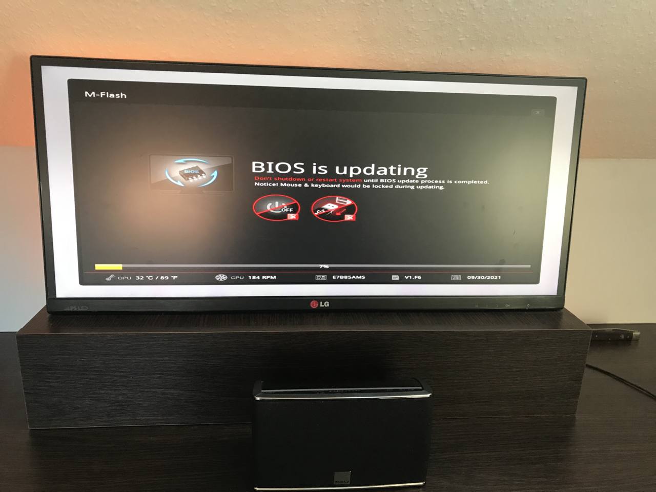

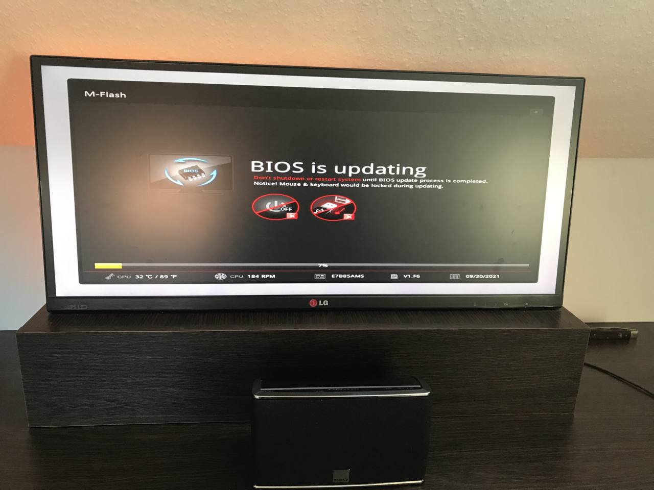

Hm, der USB Stick wird scheinbar nicht erkannt.

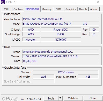

Das sieht doch gut aus. Mein 128GB Stick wurde nicht erkannt, hab zum Glück noch einen mit 500MB in der letzten Ecke gefunden. Jetzt nur noch auf den Prozessor warten. Dankeschön!

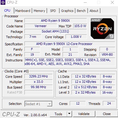

So, der Spaß ist angekommen, eingebaut, funktioniert. Ich finde nur im Bios nicht mehr die Funktion, um cTDP etwas runterzustellen. Kann mir jemand helfen, ich stehe auf dem Schlauch.

Advanced CPU Confuguration > AMD Overclocking > Advanced
Du musst aber dann alles einstellen, weil sonst kann es passieren, dass das board mal paar Hundert A freigibt.
TDC 95A
EDC140A
