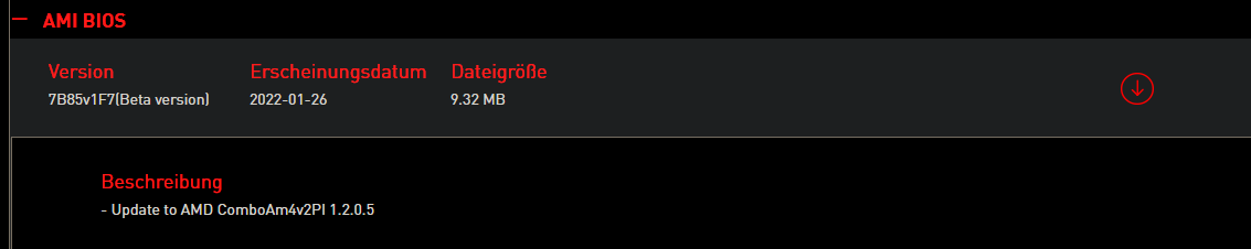

und vorallem, seit ewigkeiten?
Ich sehe das es ca 2 wochen alt ist
Oh Tatsache! Das ist tatsächlich ein neues Bios. Hab das noch gar nicht mitbekommen.

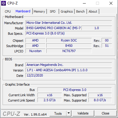

Wir/ich nutze(n) selbiges Board und die Kiste läuft absolut problemlos. Den Rechner selbst habe ich kurz vor Weihnachten zusammengedengelt und in dem Zuge auch das Bios aktualisiert. Von der Beta Version habe ich aber die Finger gelassen. Nur bin ich etwas verunsichert, weil CPU-Z was von 1.F1 erzählt.
Fakt ist aber dass auf der Website von MSI Ende 2021 ein anderes als Beta Bios aufgelistet wurde.
