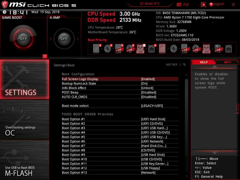

Was ist im UEFI unter 'Boot Mode Select' eingestellt?
MSI®B450 TOMAHAWK Manual
Moin Hauro,
ich habe wohl noch das "alte" Bios.
Wenn das beschriebene Bios das "neuere" ist (mit Ryzen 3000 Unterstützung), dann müsste ich mal ein Update machen, denn dort sieht es deutlich übersichtlicher aus.

@Hauro
genau so sieht es bei mir aus, allerdings ist "boot mode select" ausgegraut und genau DAS ist mein Problem.
Deinen Hinweis hatte ich schon vorher gefunden....habe gelernt das das Bios auf Legacy stehen muss.

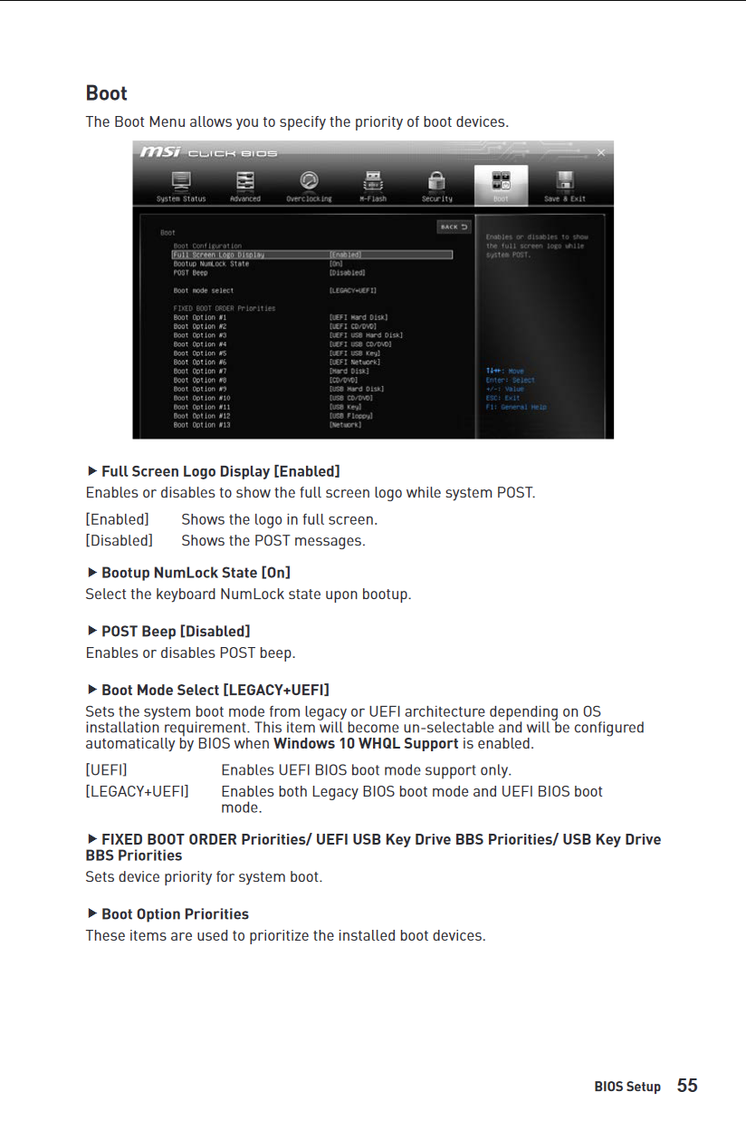

Sets the system boot mode from legacy or UEFI architecture depending on OS installation requirement. This item will become un-selectable and will be configured automatically by BIOS when Windows 10 WHQL Support is enabled.

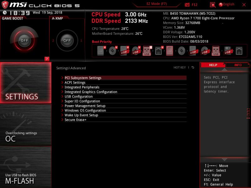

Müsste sich unter Advanced > Windows OS Configuration deaktivieren lassen:
Windows OS Configuration schrieb:
Sets Windows detailed configuration and behaviors. Press Enter to enter the sub-menu.
Probiere ich gleich mal....melde mich nochmal
Geil....das war das Problem....Vielen Dank 😘 !!!
