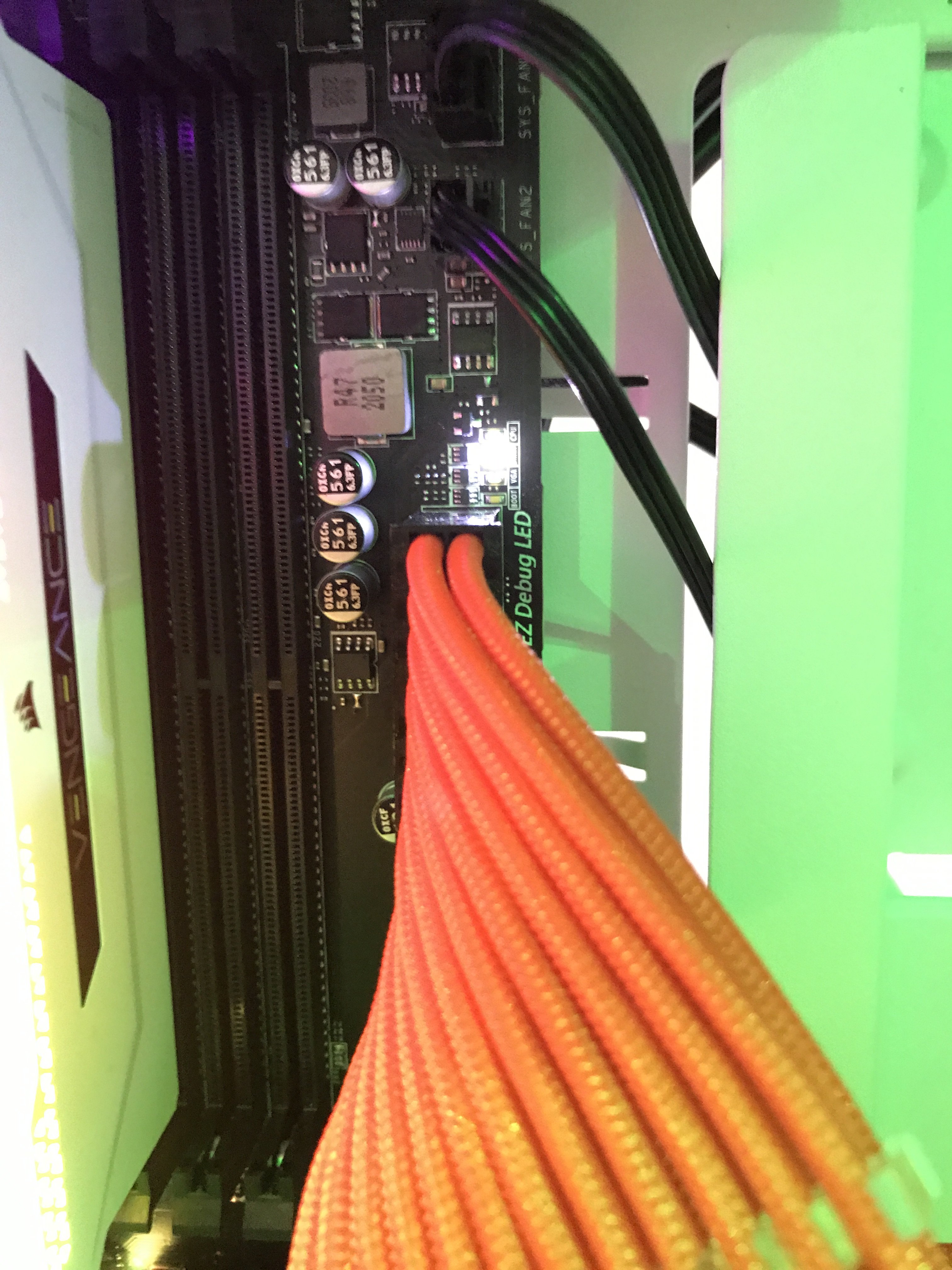

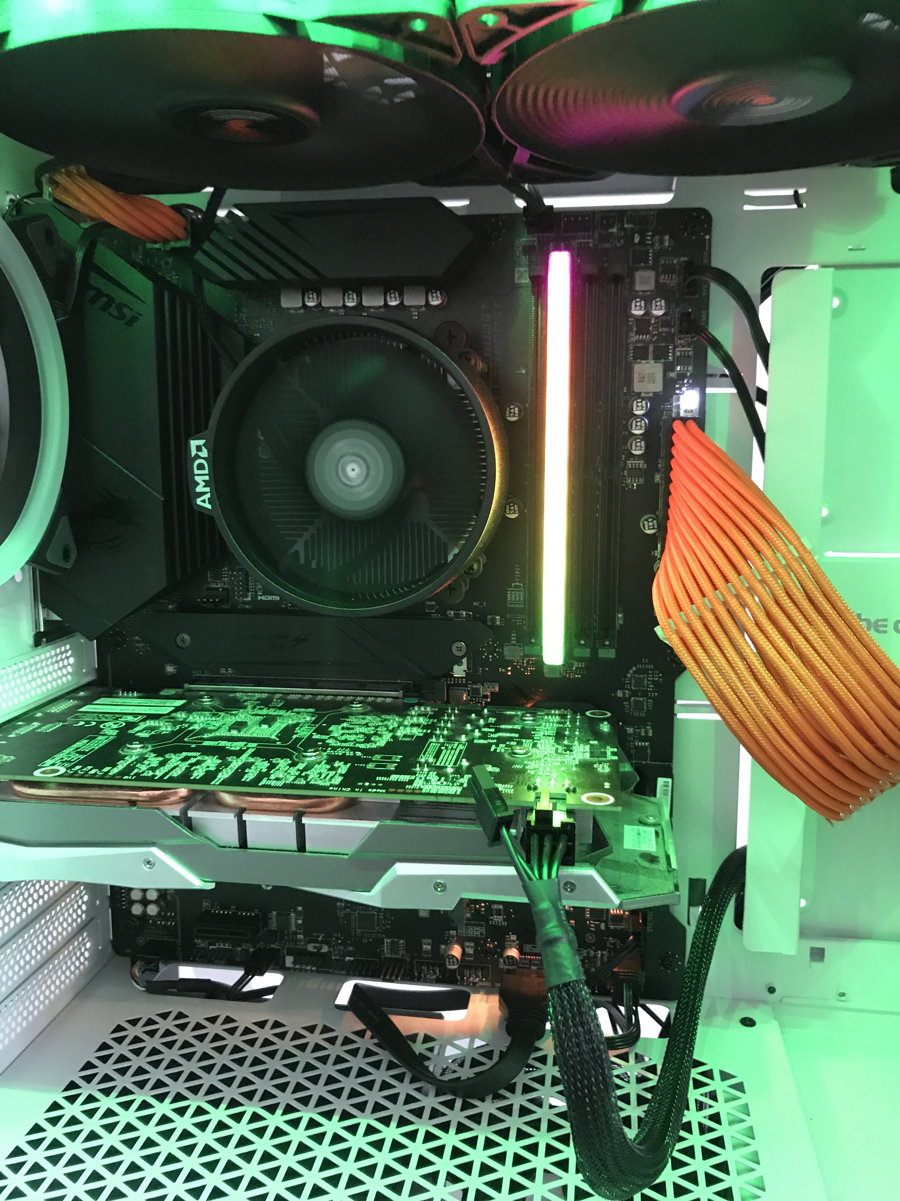

Also habe jetzt in 1 Woche den zweiten Rechner zusammengebaut und beim Starten leuchtet halt durchgehend die DRAM LED.
Aber auch schon den funktionierenden Arbeitsspeicher vom 1. Rechner probiert, jedoch auch keine Änderung..
Die Rams sind in Pos. 2 & 4. Habe es auch schon versucht nur eine RAM im 2. und dann im 4. Slot zu starten. Auch vergebens...
Lüfter, LEDS am Gehäuse und am Arbeitsspeicher funktionieren jedoch wenn ich den Power Button klicke.

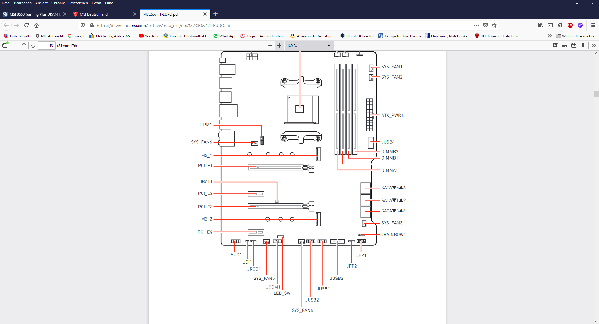

Da brauchts kein Video dazu, zumal der cmos-clear pin nicht überall gleich auf dem Board sitzt, und auch nicht immer gleich benannt ist.
User Manual ist hier der Bringer
Bei deinem Board heißt der cmos reset JBAT1 , zu finden hier :
wenn du den dann gefunden hast, ( gleich oberhalb des 2. PCIe 16 Steckplatz )
dann ziehst du das Netzteilkabel aus dem Netzteil , drückst ein paar mal den Einschaltknopf,
( damit die Restspannung aus dem PC ist ) , und brückst mit einem metallischem Gegenstand, , kleiner Schraubendreher, oder Büroklammer, diese 2 pins für gut 10 Sekunden,
dann Kabel wieder dran , und einschalten
" entf " Taste so richtig hacken, und schaun , dass du ins Bios kommst

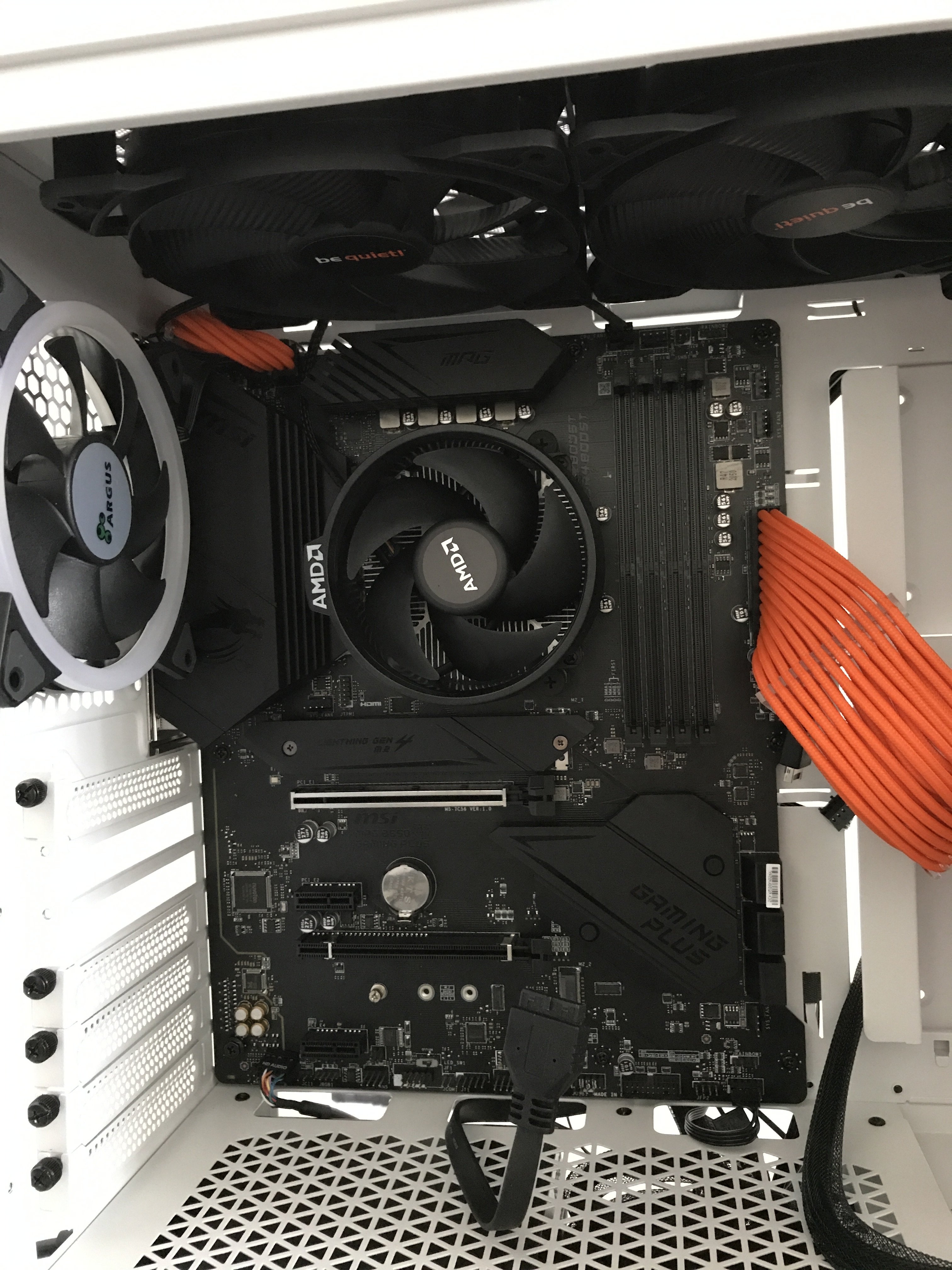

Ich kriege halt kein Bild und diese dram led leuchtet durchgehend weiß, hab das jetzt mit dem jbat reset gemacht und leider immer noch dasselbe
Dann bleibt dir nur noch die Null-Methode,
hast du nen Piepser ?
Zur Not kannst du auch die power-Led benützen,
Also alles , außer der CPU ausbauen , und nach der Methode von HisN vorgehen

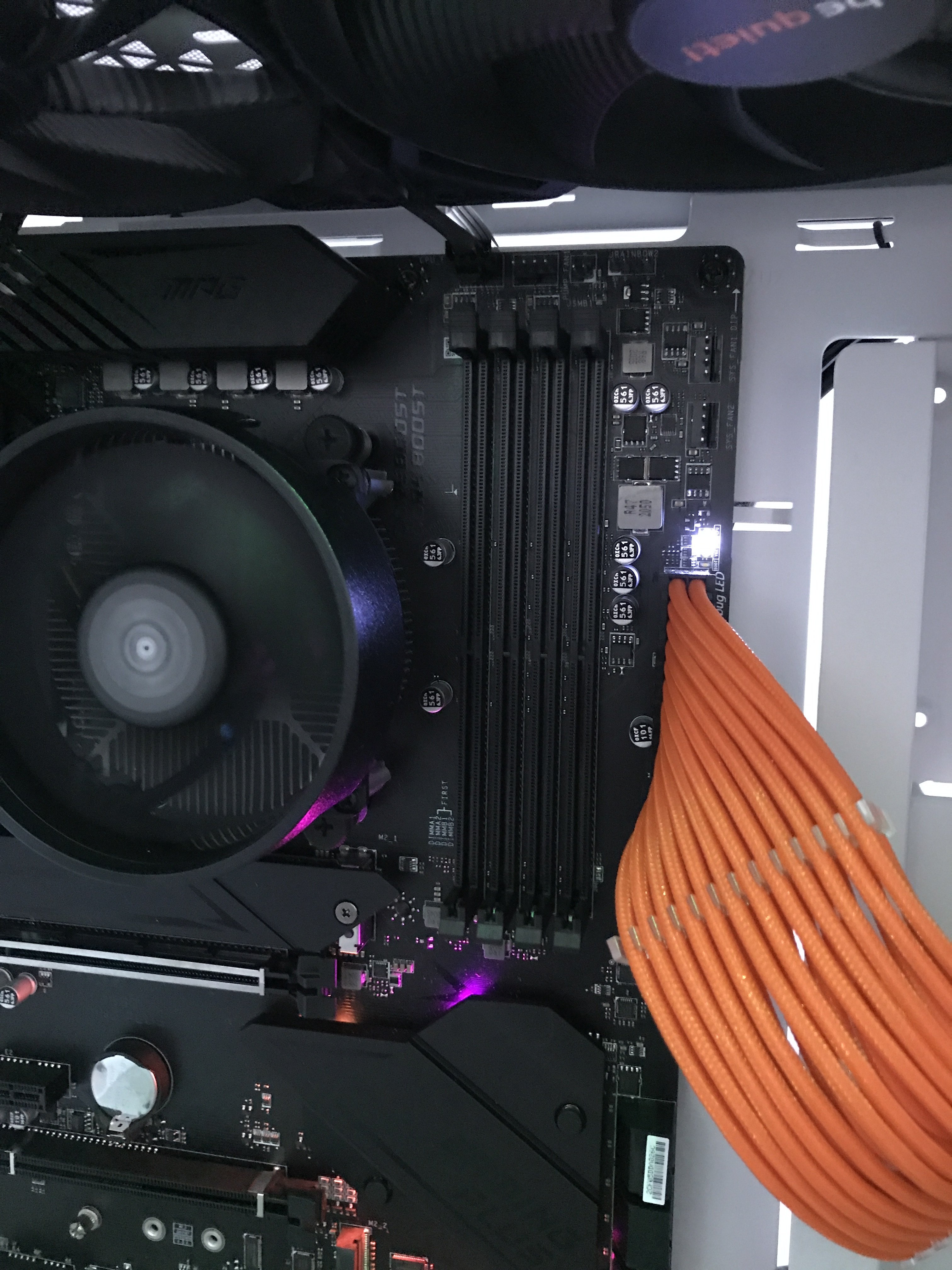

Ist alles draußen, nur die CPU (mit beiden Stromversorgungen) mainboard und Netzteil.
sobald ich es starte zeigt er immer noch dram Leuchte an
mach nochmal den reset, aber vorher das netzkabel abziehen,
also die 2 Pins, direkt unter dieser " Batterie-Nase, " wo die Batterie eingeklickt ist

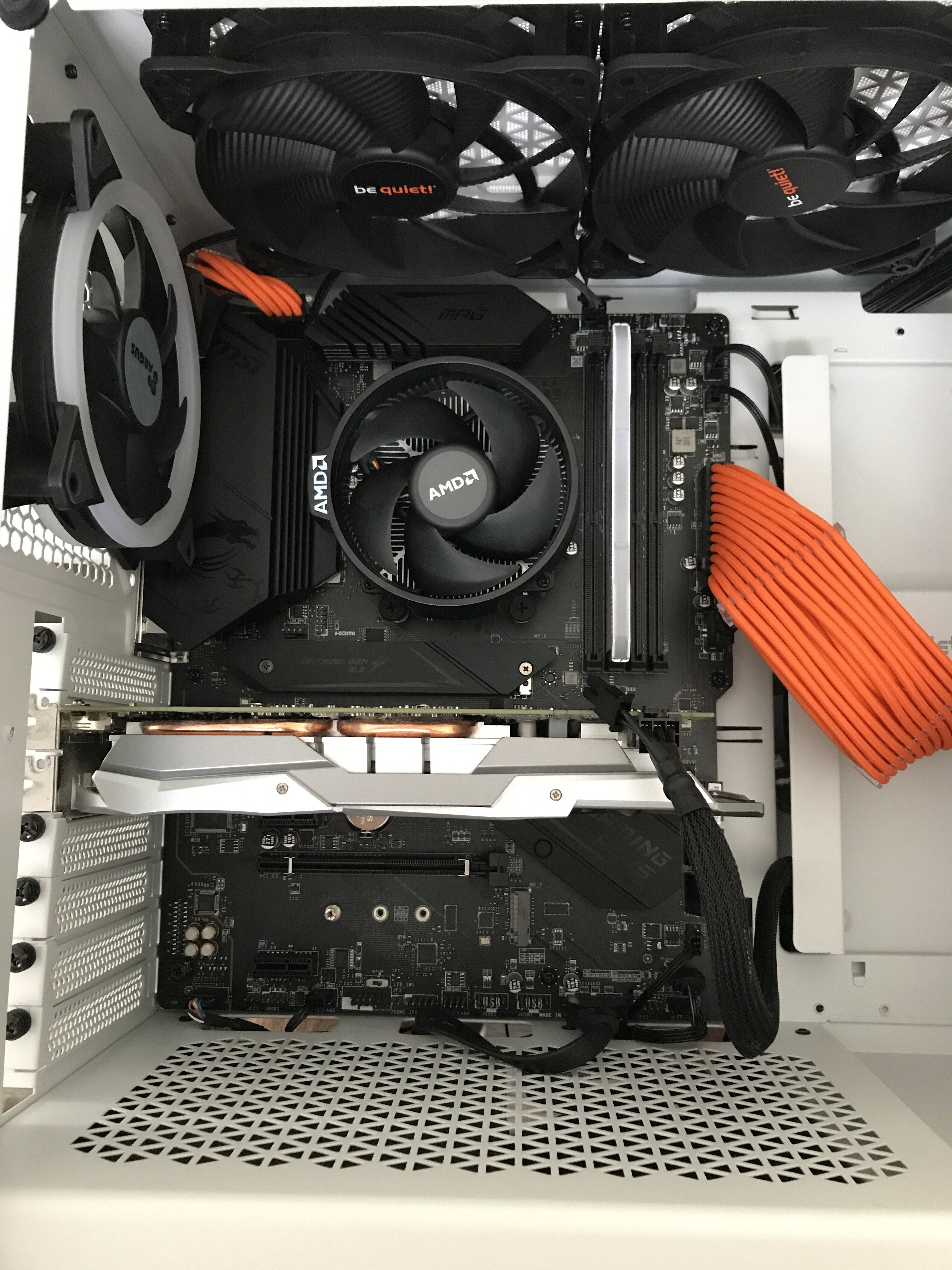

Aber die Graka noch nicht mal getauscht ?
