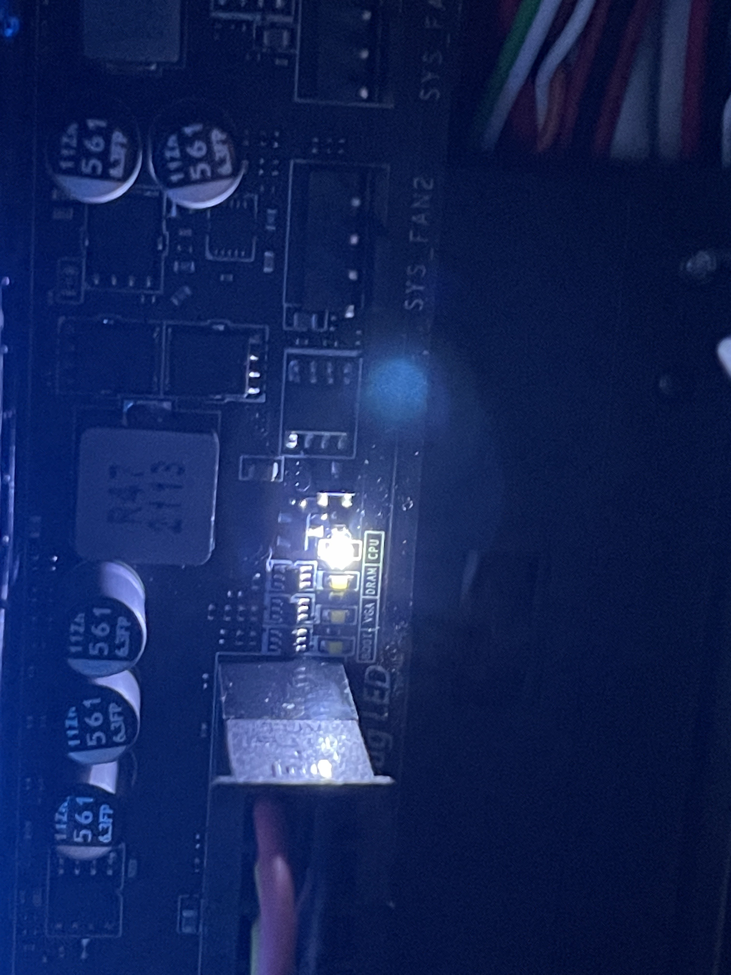

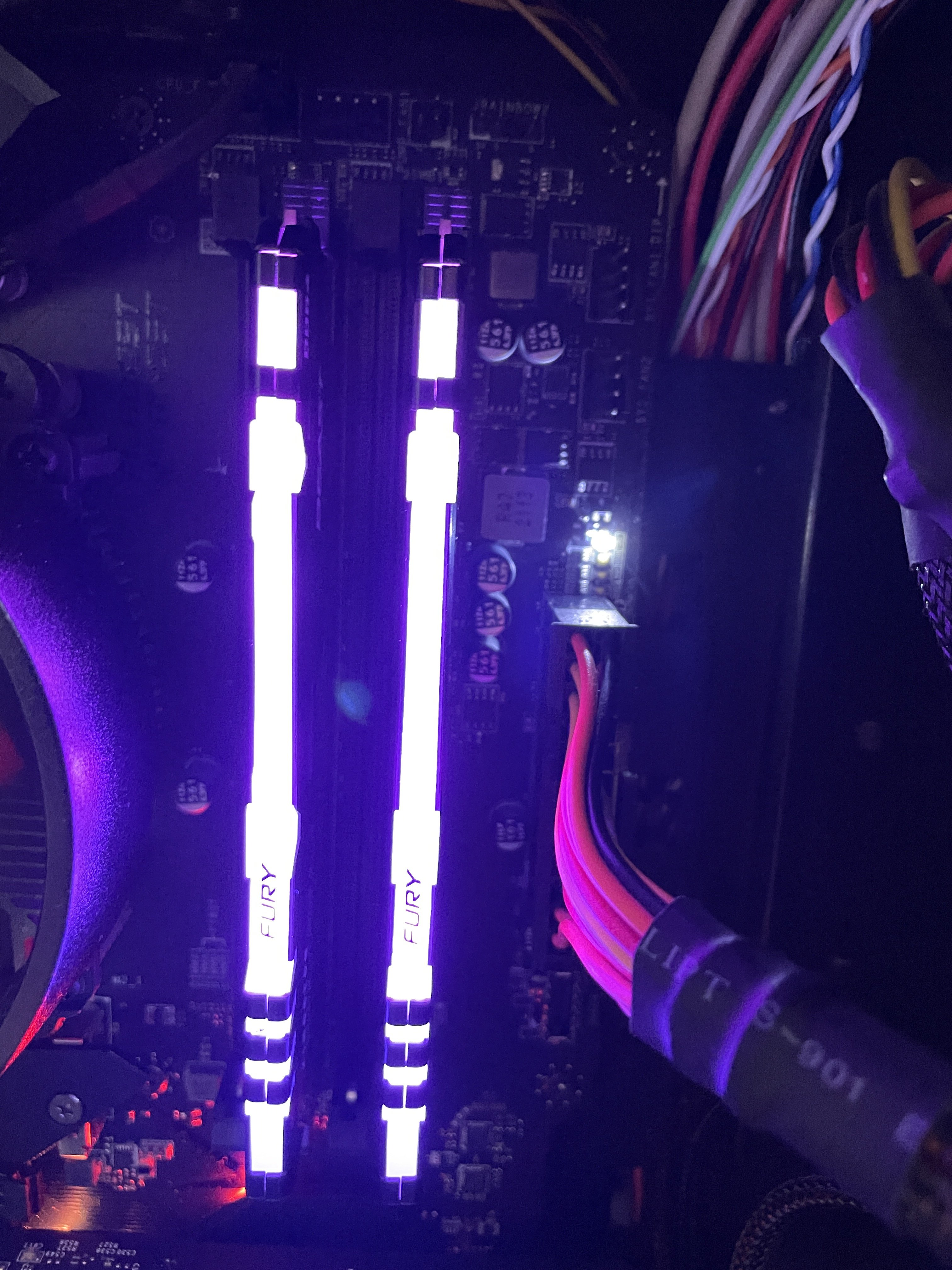

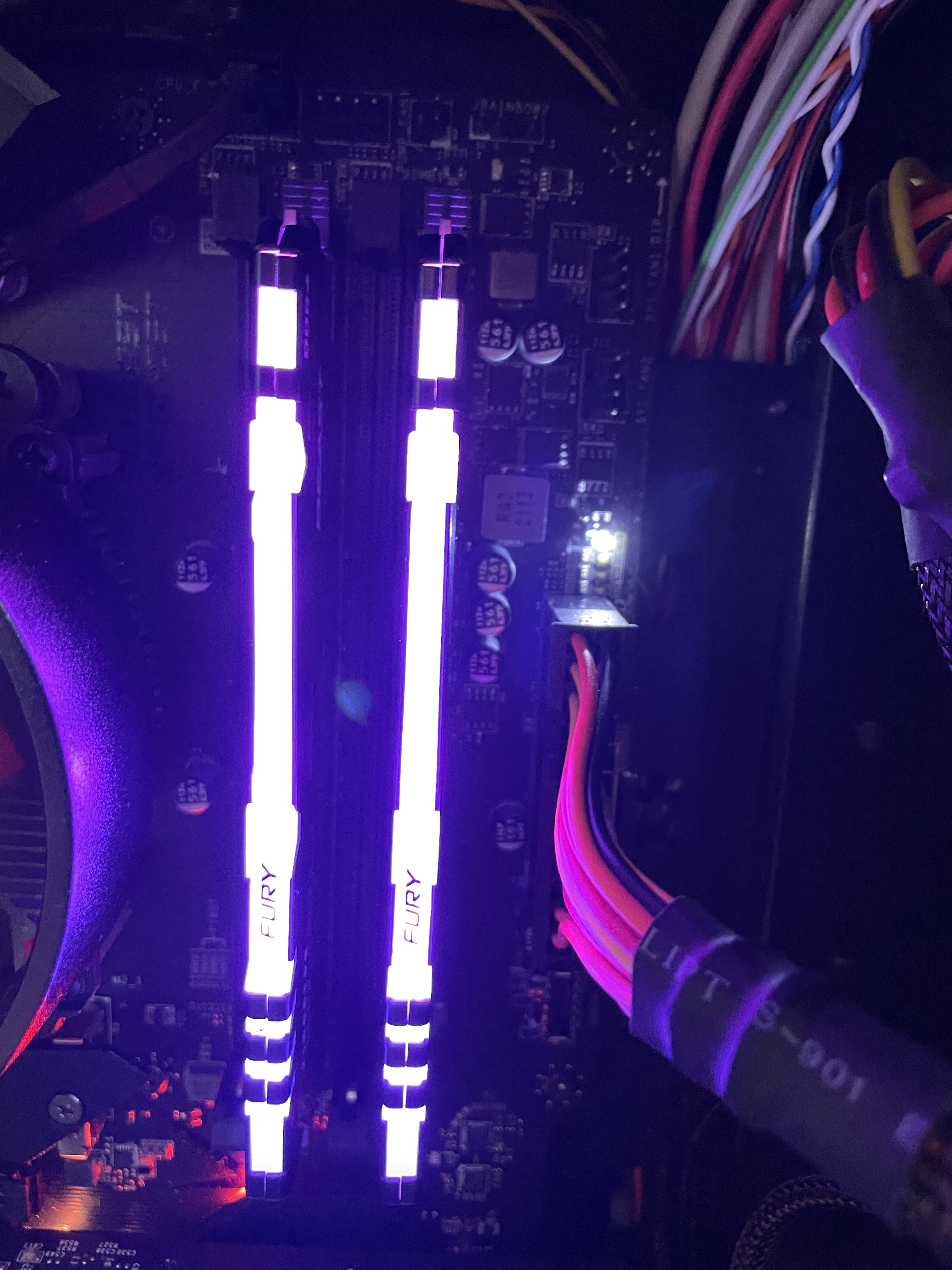

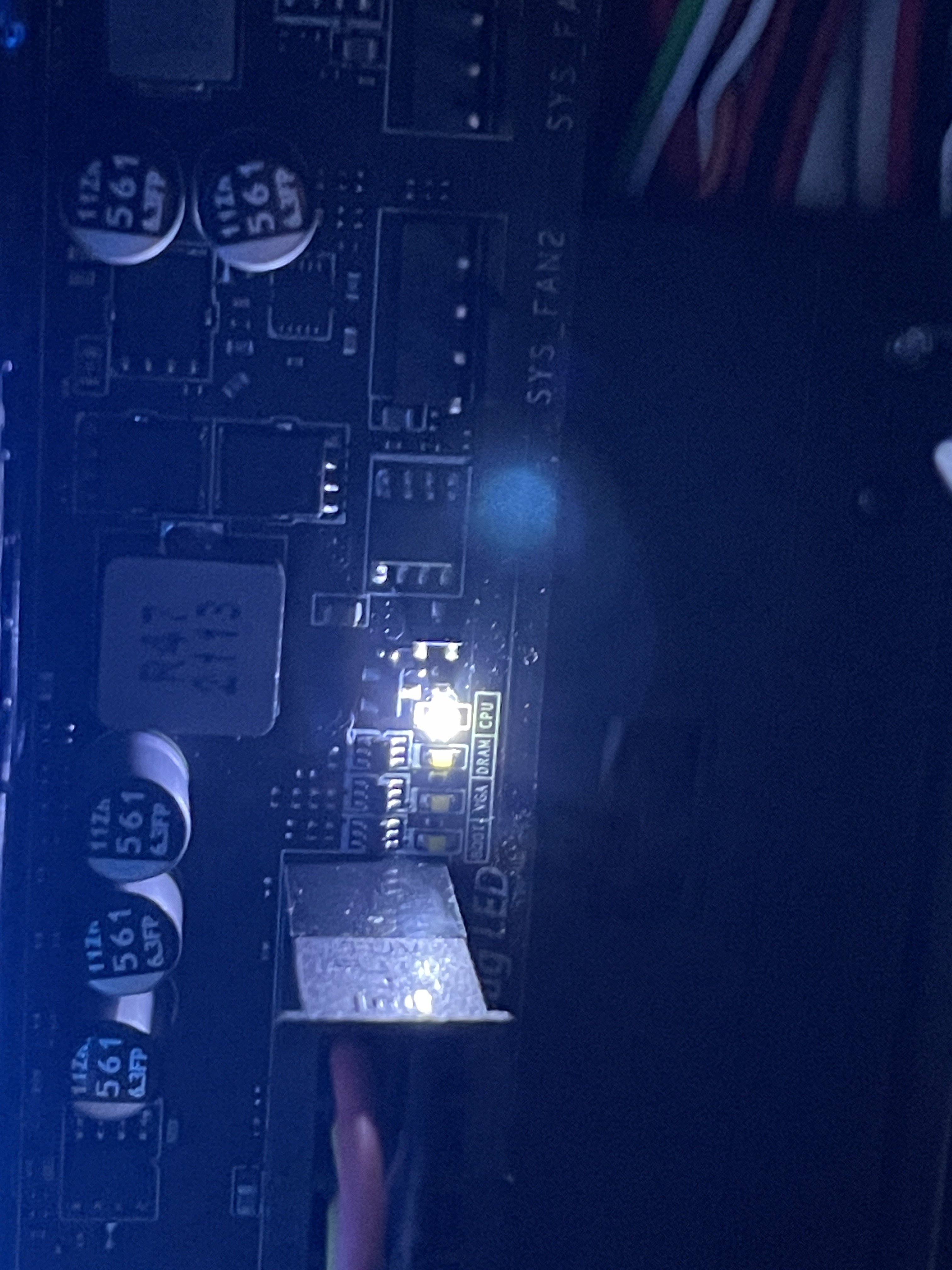

Hab jetzt nochmal alles ausgebaut und führe das Update nochmal durch, da fällt mir auf das die CPU Lampe auch da brennt. Theoretisch ja logisch da keine CPU verbaut ist, aber müssten da nicht die anderen Lampen auch leuchten? Ist ja auch Kein RAM und keine Grake verbaut gerade? Nicht das das Mainboard was weg hat...

Ja eigentlich schon, mich irritiert halt diese Weise Lampe auf dem Mainboard bei „CPU“ deswegen denke ich entweder ist was mit dem Bord oder am CPU.
Hab jetzt das selbe Bord nochmal geholt und probiere es morgen damit, kann mir nur noch erklären das das Bord eine Macke hat…
