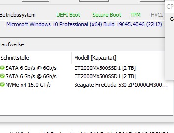

Ich habe mein B550 Tomahawk heute mal von A9 auf A.F0 (wird wohl die neueste sein) geflashed.
Zwecks den Sicherheitslücken aber auch weil ich mir späte den 5700x3D verbauen will.
Ich hatte beim ersten Systemstart dass das MS Konto eine neuen Sicherheitspin haben wollte..
Danach hatte ich eine Message dass das System Repariert werden müsse und es ein Fehler aufgetreten sei , wegen einer hbfil.sys oderso ähnlich.
Nachdem Neustart des Systems lief alles problemlos.
Nun ist aber bei HWinfo das Secureboot auf Grün also aktiviert, was es mit der A9 nicht war.
Jetzt frage ich mich ob ich Secureboot aktiviert lassen kann oder ob ich es deaktivieren sollte !? Gib es da irgendwelche negativen Effekte oder soll ich mir keine Gedanken machen ?
Was mir aufgefallen ist, dass bei Cinebench R23 der Wert doch leich nach unten gegangen ist ..von 12200 auf 11900

@Nickel nachdem ich die neue FW geflasht habe , hatte das Bios ja secure boot aktiviert. Danach wurde Windows gestartet und ich musste für mein MS Konto einen neuen Pin erstellen.
Dann Windows hinterher nochmal neu gestartet und dann bekam ich eine Reparatur Message die fehlgeschlagen ist (ich glaube es hiberfil.sys oder hbpage.sys oder so was ) habe dann Ins UEFI Neustarten ausgewählt.
Irgendwann ist der Rechner dann neu gestartet und seit dem läuft es problemlos.
Keine Ahnung was das genau war.
Wenn ich jetzt die HW wie CPU oder Graka wechsele gibt es da Probleme oder muss ich da dann Secure Boot deaktivieren?
Wenn jetzt alles gut ist und so bleibt, dann egal was es war.

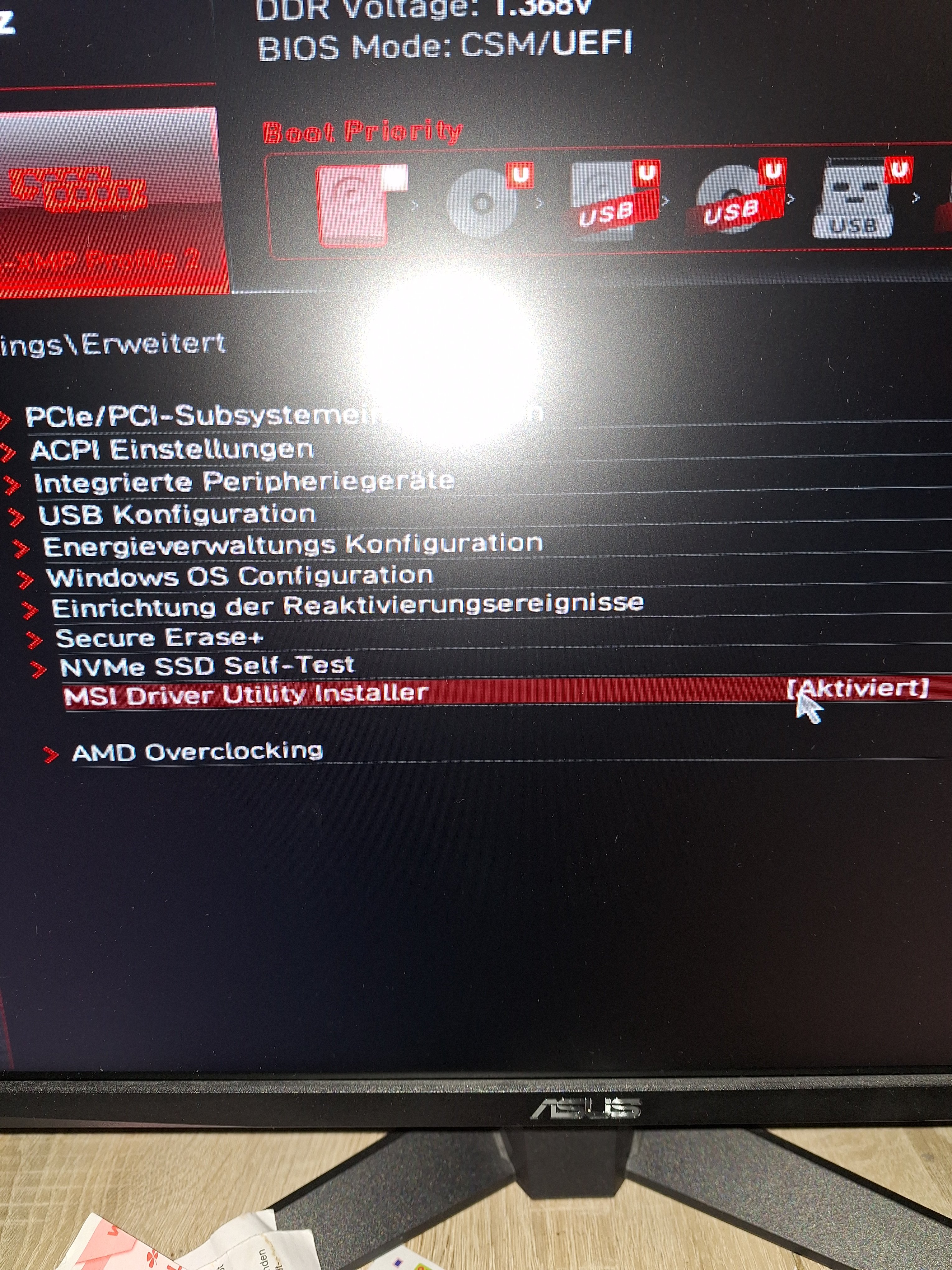

Ach noch etwas , was ich doch recht merkwürdig fand, weil ich so noch nicht kannte.
Nachdem die A.F0 installiert war und ich Windows wieder gestartet habe, hat sich ein MSI Software Installer automatisch in Windows gestartet (ich glaube es war für das Dragon Center)..
Ich habe die Software nicht installiert weil ich diesen MSI Mist nicht bei mir drauf haben möchte...
Mir war gar nicht klar, das durch ein Bios Update welches man übers UEFI vornimmt da auch ein Software Installer für MSI Software in Windows mit installiert wird,
Amiga500 schrieb:
Ich habe die Software nicht installiert ...
Ist womöglich wie bei Asus Armoury Crate, dies muss man im BIOS deaktivieren,
sonst installiert sich die Software automatisch.
Bei dir wäre das, das Dragon Center.
Ich danke Dir!! Als ich damals die A9 Bios Version installierte kam das nicht vor.
Wo könnte man das denn dann deaktivieren im MSi Bios?
So im Bios findet sich der Eintrag msi driver utility installer
Muss ich den deaktivieren damit das nicht nochmal passiert das er diese Software installieren will ?
Ich denke mal Ja aber ich will sicher gehen
