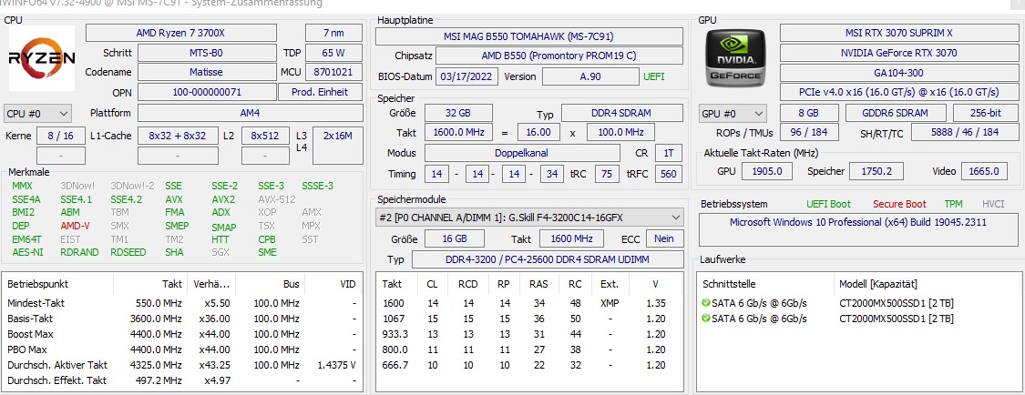

Ach okay..aber das brauch ich ja im Moment nicht solang ich noch mit Win10 unterwegs bin !?
Obwohl bei mir ist das nicht eingeschaltet laut HWInfo Secure Boot auf jedenfall nicht
Ich denke mal ich brauchs nicht unbedingt zu aktivieren !?
