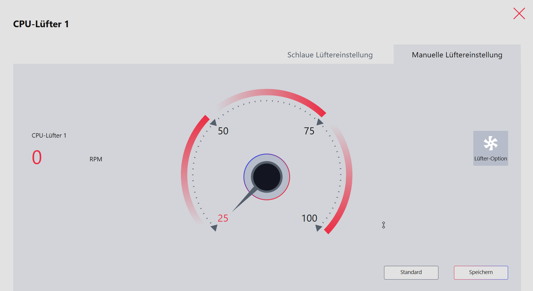

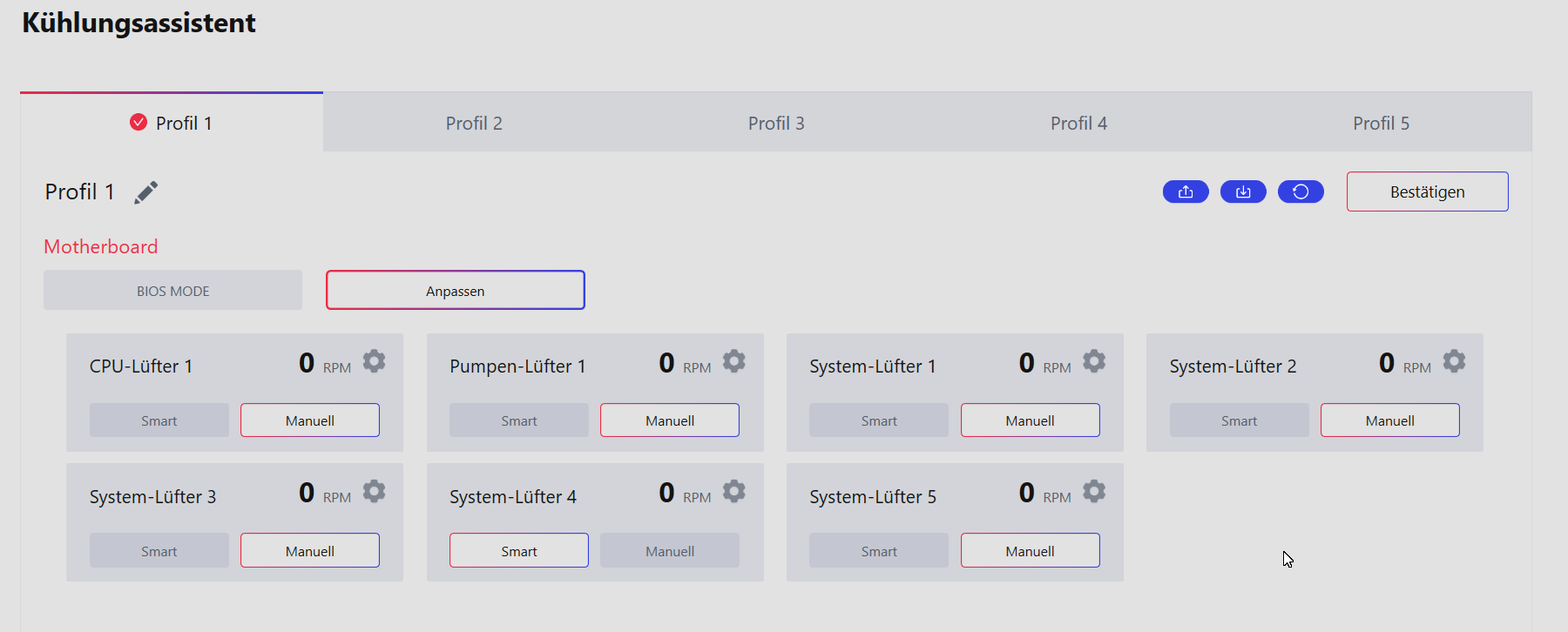

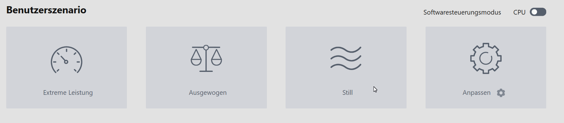

Falls du die Lüfter-/Pumpensteuerung im Benutzerszenario meinst, die hat MSI mit dem letzten Versionsupdate entfernt.

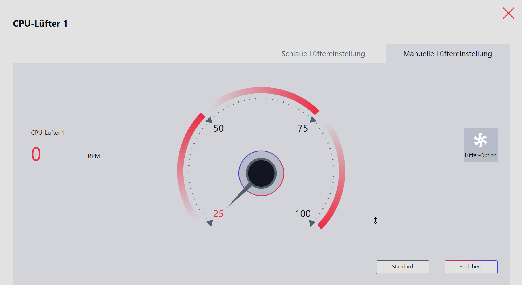

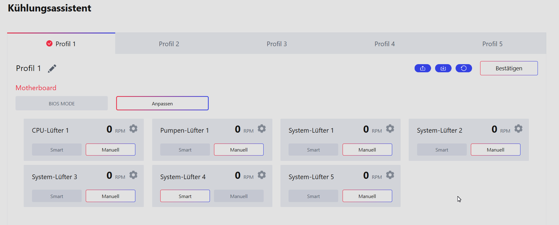

Die Lüfter-/Pumpensteuerung haben sie nun in Kühlungsassisten integriert.
Darin wird es aber etwas anders dargestellt und mit einem Klick auf das Zahnrad kommt man wieder in dieselbe Einstellung, wie früher mit dem Benutzerszenario.
Ashampoo_Snap_Samstag, 23. August 2025_21h28m22s.png Ashampoo_Snap_Samstag, 23. August 2025_21h28m38s.png

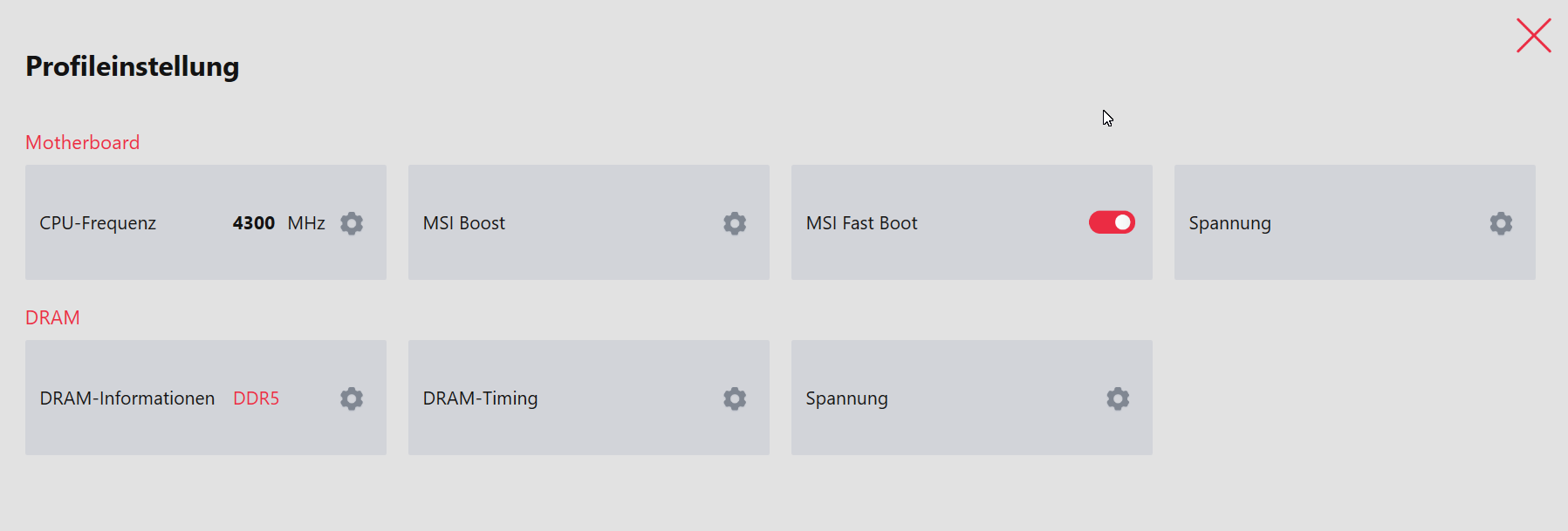

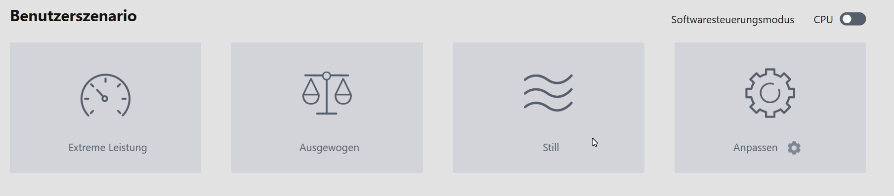

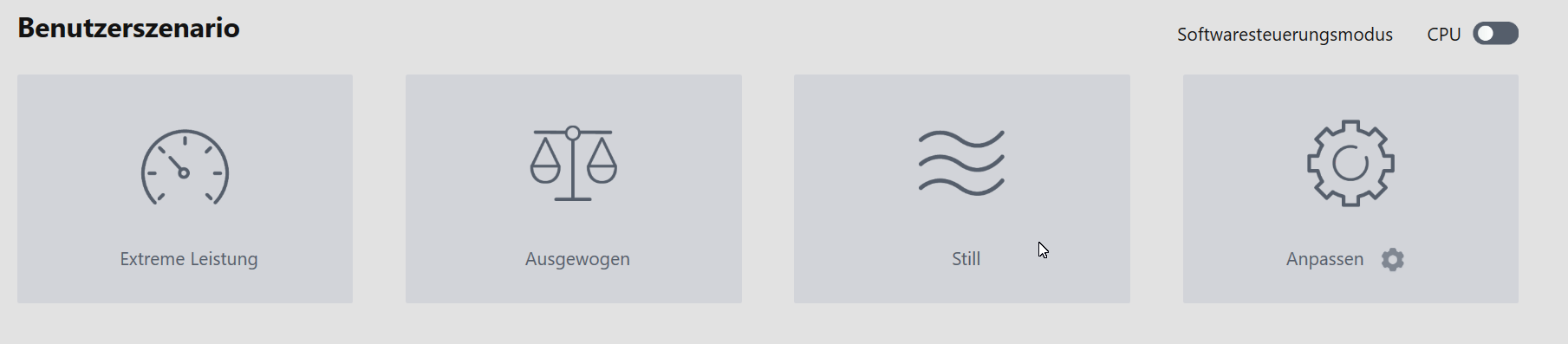

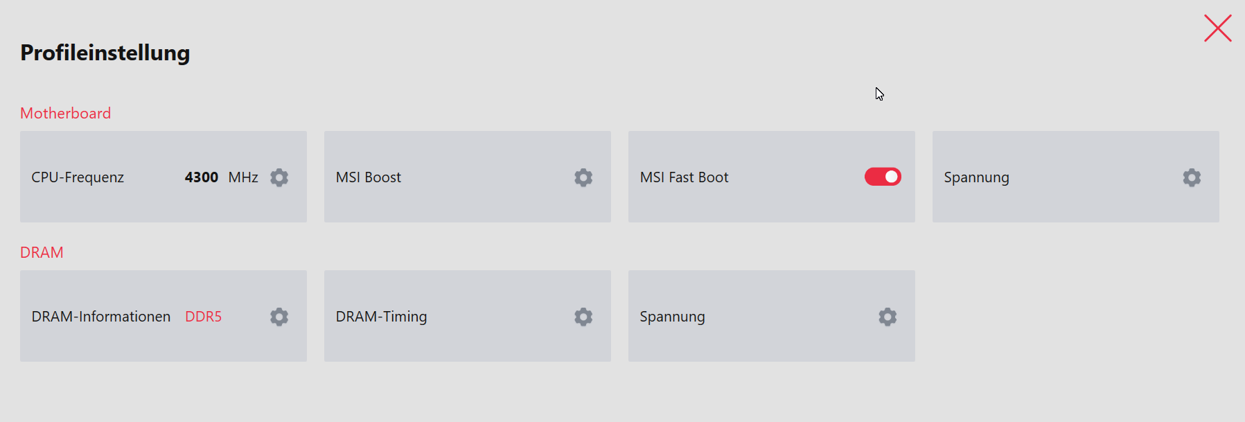

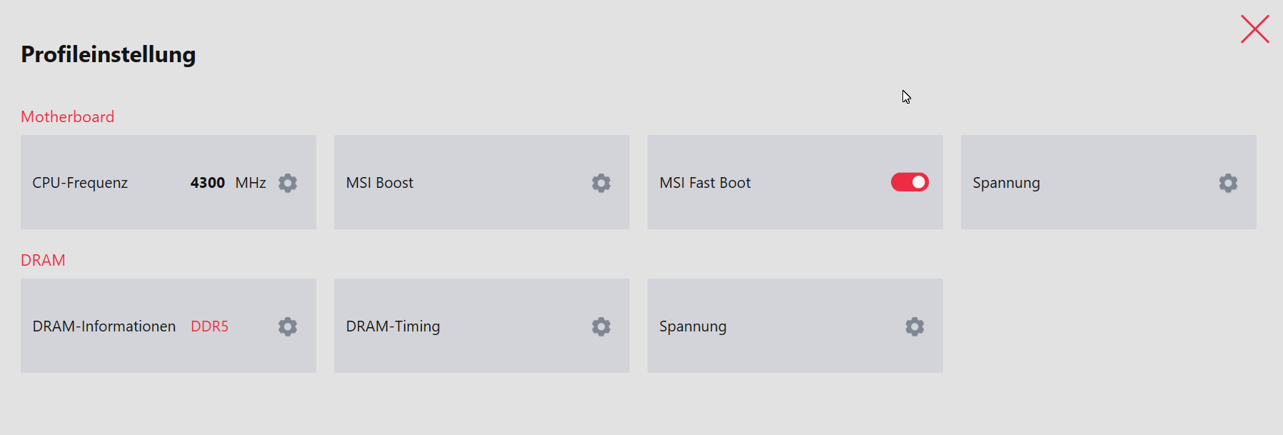

Das Benutzerszenario ist noch vorhanden, aber die Steuerung der Lüfter und der Pumpe haben sie darin entfernt.
Anhang anzeigen 1650423 Anhang anzeigen 1650422

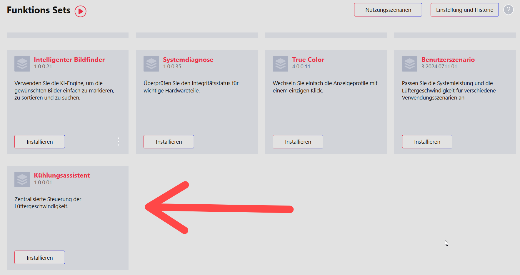

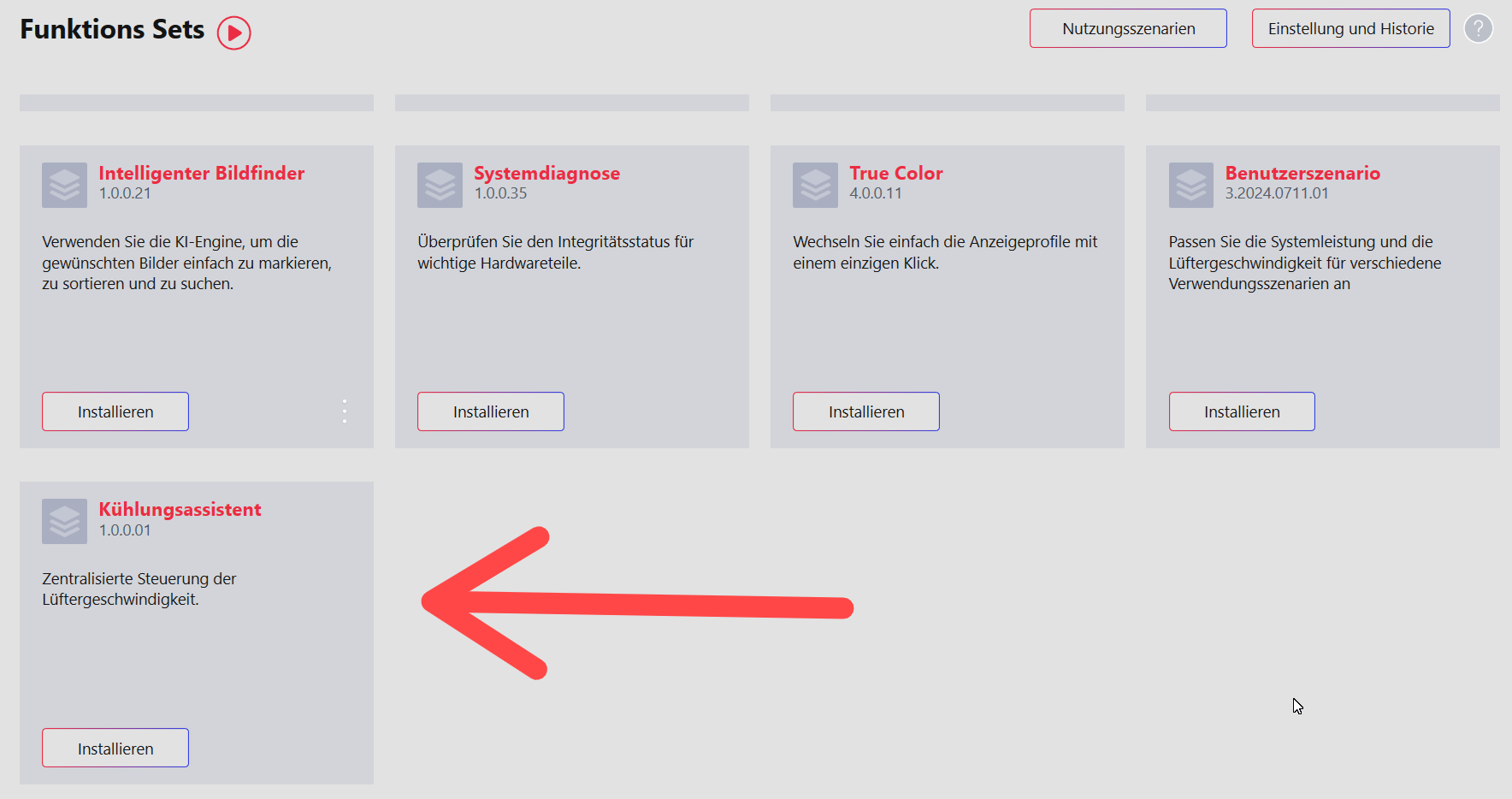

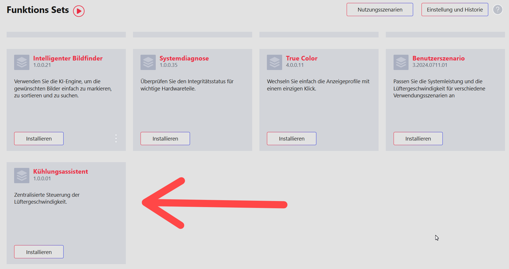

Diesen Kühlassistenten habe ich nicht, kann ihn auch nicht runterladen. Oder muss ich das Produkt registrieren?
Dieser Kühlassistent ist Bestandteil der Software für ein MSI Mainboard. Du hast ein ASUS Mainboard und musst die ASUS Software benutzen, mit der du schon die Beleuchtung deiner MSI AiO eingestellt hast.
Das ist in der neuen Version zum Installieren mit dabei.
Der MSI-Center ist eine Benutzeroberfläche und darin sind mehrere Funktionen enthalten, die extra dazu installiert werden müssen. Aber wenn du ein ASUS Mainboard hast, wirst du damit nichts anfangen können, da es die Benutzersoftware für MSI-Mainboards ist.
