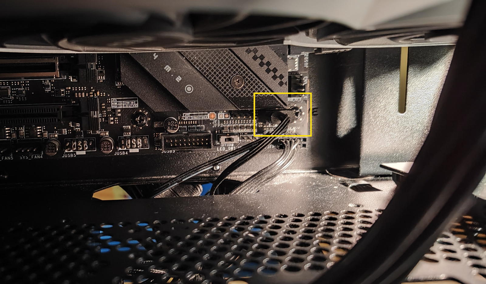

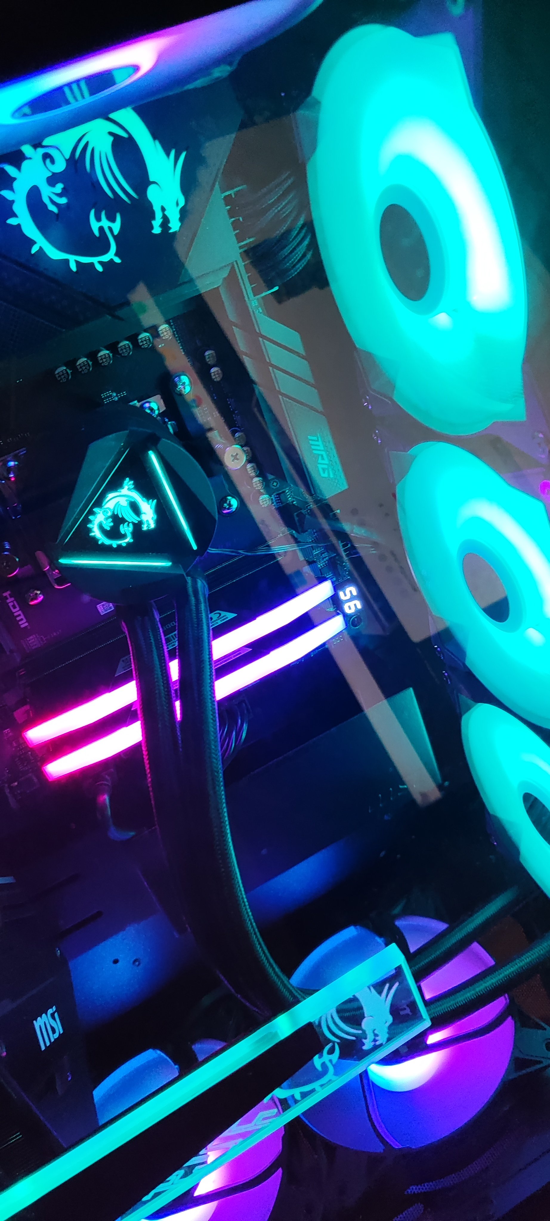

Hallo zusammen ich habe das Problem dass MSI Center nur die aio-lüfter den RAM den pumpenkopf und sonst nicht die restlichen gehäuselüfter oder grafikkartenhalter erkennt. Meine PC Daten sind das msi x670e carbon Mainboard, die MSI call Liquid 360 r V2 und das MSI gungnir 300r grhäuse hoffe jmd kann mir weiterhelfen

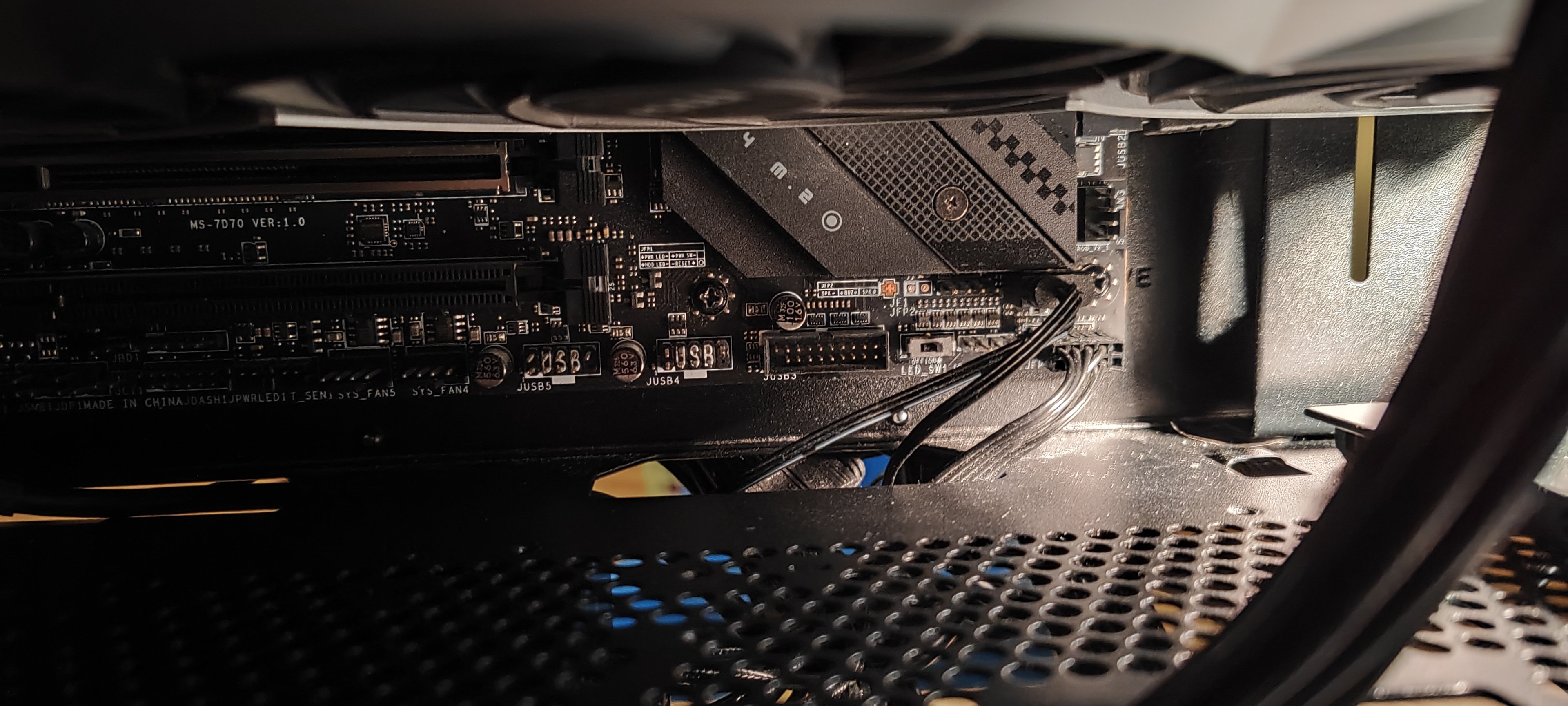

Also wenn das der RGB Anschluss der Gehäuselüfter ist:
Dann ist der schlicht falsch angeschlossen.
Der Anschluss da ist nämlich für einen Speaker/Lautsprecher, was Gehäuse früher oft hatten für Fehlerdiagnose, bevor es LEDs auf Boards gab.
Je nachdem ob der Anschluss 3 Pins (ARGB) oder 4 Pins (12V RGB) hat, muss der oben, oder unten angeschlossen werden.
Danach sollte es im MSI Center im Mystic Light möglich sein das RGB anzusteuern.
Falls die Lüfter oder so aber keine Daisy Chain Adapter haben, bräuchtest du erst mal einen RGB Splitter, damit du alle Geräte einzeln anstecken kannst.

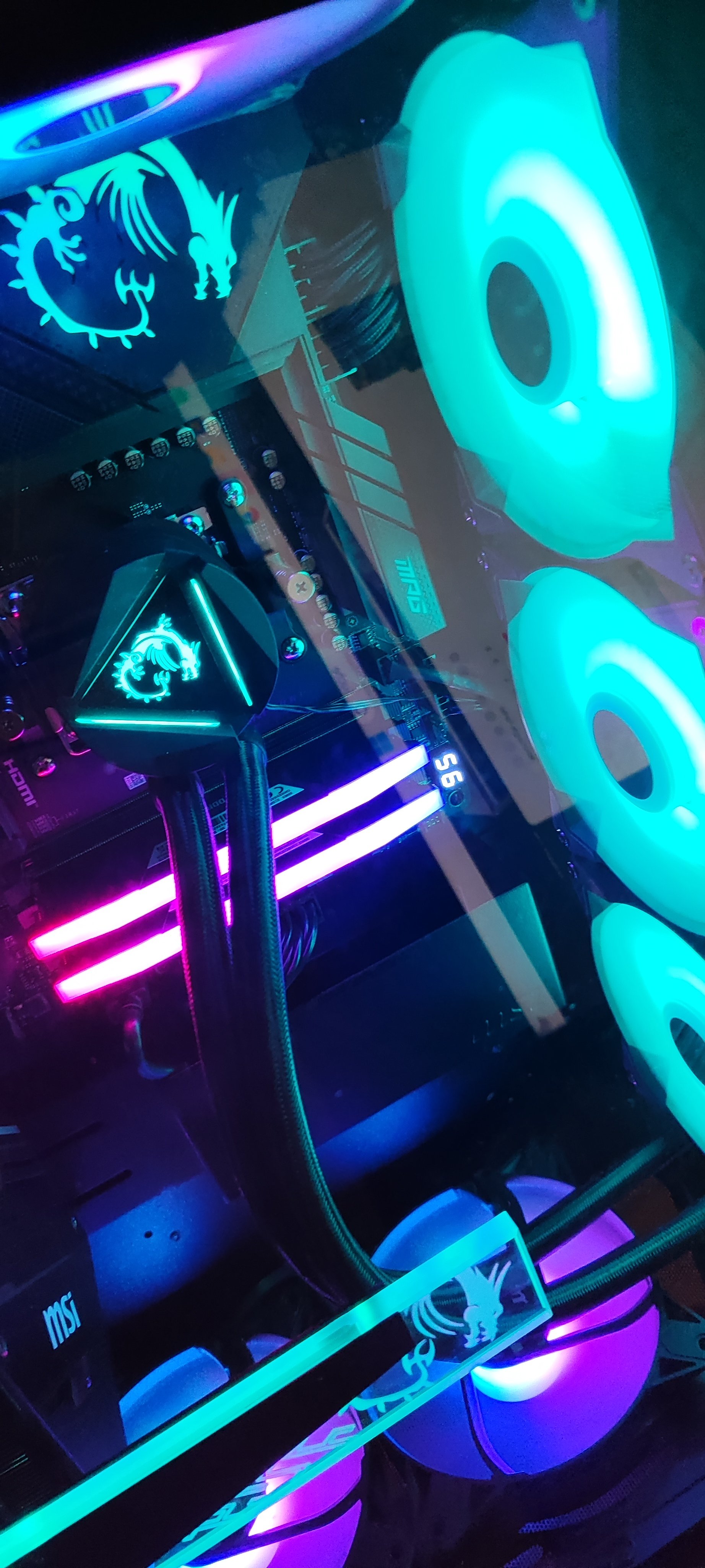

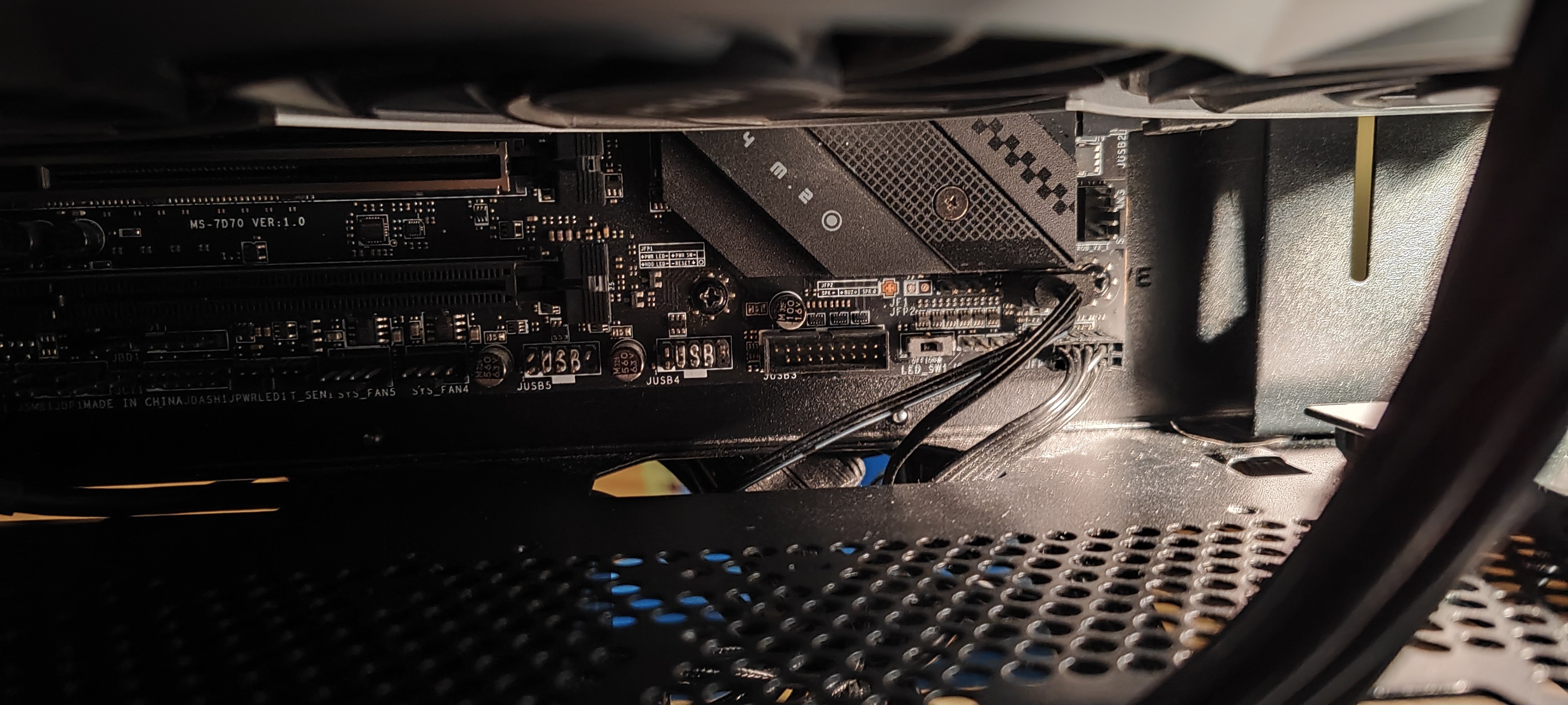

Also soweit ich weiß hab ich alle lüfter in einer Daisy Chain angeschlossen irgendwie funktioniert gar nix
Wie du siehst klappt das mit den gehäuselüftern nicht

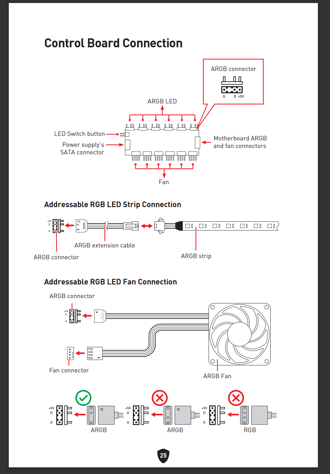

Gehäuse hat doch so ein Controller Board für RGB und Lüfter, sind daran alle angeschlossen oder nur die vom Gehäuse?
Aus der Anleitung:
Und hast du dieses Controller Board mit einem Kabel ams Mainboard angeschlossen?
Eigentlich müssten alle Lüfter von MSI ARGB haben, also diesen 3pin Anschluss oben am Mainboard nutzen, der, welcher bei deinem 2. Bild nicht angeschlossen war.
Oder du hast irgendwo ein Kabel falsch herum angeschlossen, weshalb die sich nicht steuern lassen.
