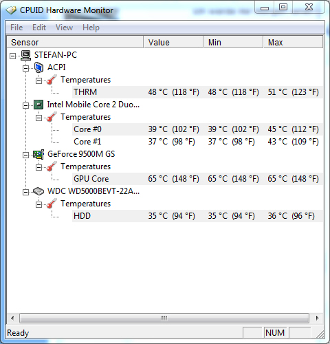

Oh ja, die Grafikkarte ist kurz vorm verrecken ! 86°C im Idle... wenn du denn noch YouTube schaust geht sie an die 100°C ran. Sind die Heatpipelamellen sauber ???
Der P9500 müsste zwischen 35-50°C je nach Raumtemperatur haben und die Grafikkarte um die 50°C.
Einmal kräftig durchgepustet, jetzt sind die beiden kerne bei 40-45°C und die Graka 64°C :rolleyes:
Wenn dann nächste Woche der neue Lüfter kommt, wird die Wärmeleitpaste nochmals erneuert.
Top danke :)

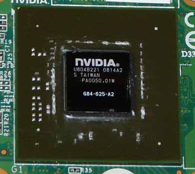

ja, 64°C geht auch noch. Es befindet sich ja sicherlich noch die originale WLP drauf und der Lüftermod ist auch noch nicht vorhanden. Die Grafikkarte sollte man mal beobachten, denn die ist echt anfällig und befindest sich im Zeitraum wo die meisten ausfallen (4-6 Jahre Lebenserwartung beim G86 bei zu heissen Temperaturen)
Die Wärmeleitpaste wurde bereits vor 2 Jahren erneuert und Lüftermod ist auch gemacht ;)
Ich mach mir da noch keine Sorgen, die Kiste läuft nun seit 4 Jahre täglich ohne Probleme, hat auch schon einige LAN-Partys mitgemacht und hatte noch keinen einzigen Bluescreen oder ähnliches!

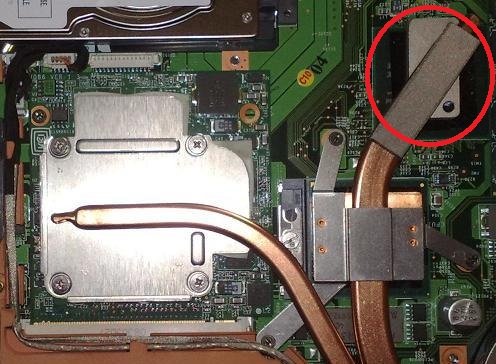

Bild 1
Wie heißen die Pins neben dem Kern? (Widerstände)
Ist das schlimm wenn da Leitpaste drauf ist ?????
Wie bekomme ich die weg? Womit sauber machen?

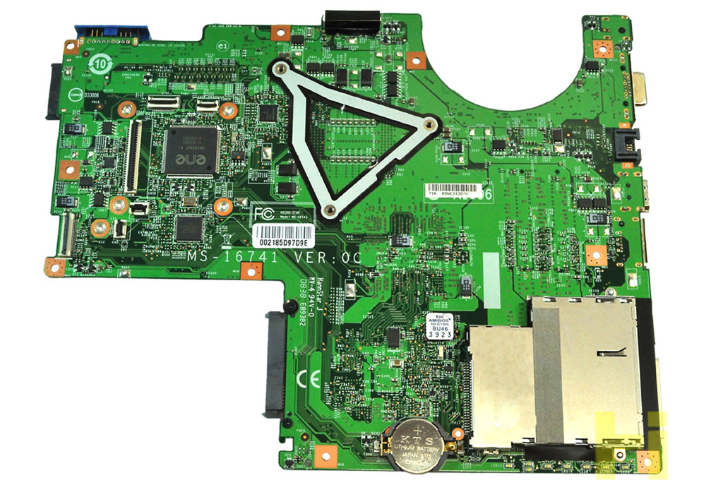

Bei dem gezeigtem Chip/Kühler wurde ein Pad von MSI verwendet.
Bild 2
Dies belassen? Oder austauschen? Oder kein Pad sondern durch Leitpaste ersetzen?

1. Die Wärmeleitpaste bekommst du einfach mit nem Tuch oder auch mit Ohrreiniger weg, das reicht aus. Zur Not nimmst du technischen Alkohol (gibt es in jeder Apotheke) und entfernst sie damit.
2. Das kannst du so lassen wie es ist, das ist nur die Northbridge welche nicht sonderlich heiss wird bei dem Gerät, dadurch wurde dort die Heatpipe auch nicht befestigt.

Schonmal über einen Grafikkartenwechsel nachgedacht ? Du hast noch die originale 9500m GS verbaut, welche leider für ihre Fehleranfälligkeit bekannt ist, dank Nvidia... die haben bei der kompletten G84/G86 Chipserie einen Fehler gemacht, welcher dafür sorgt, das die Chips nach einigen Jahren (bei zu viel Wärme noch schneller) den Geist aufgeben. Alternative Grafikkarten gibt es für um die 100Euro.
