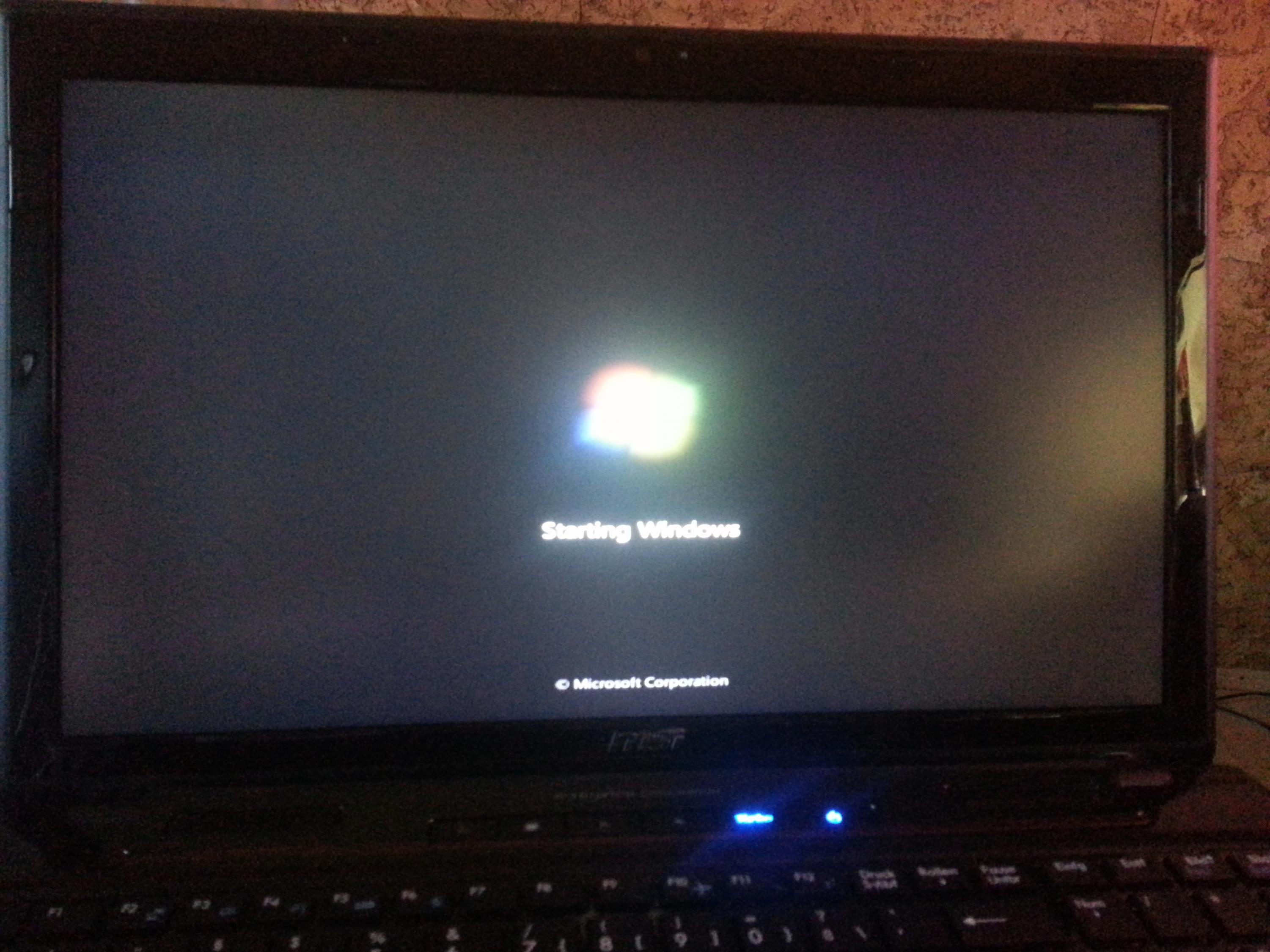

Hey, ich habe mich jetzt eine Weile mit Win 8 beschäftigt und es auch getestet jedoch sagt es mir überhaupt nicht zu... Daher würde ich lieber Win 7 und haben ,da ich noch eine ultimate lizenz rumliegen habe... Jedoch habe ich folgendes Problem: Das mit der CD booten funktioniert ja ... ( Wo man im Bios Security... abschalten muss...) Jedoch will der Notebook während der Installation neustarten was er dann auch macht dann kann ich zwischen win8 und win 7 setup auswählen und wenn ich auch das win7 setup gehe sehe ich nur das Windows zeichen da hängt er irgendwie ? Hat wer eine Ahnung woran das liegen könnte ? (Und kommt mir bitte nicht mit Win 7 Design ... ) Es geht nicht um das Design... Laufen halt auch nicht viele Spiele usw.

Im BIOS/ UEFI Secure-Boot deaktivieren
Im BIOS/ UEFI CSM/ Legacy aktivieren
Und das beide Betriebssysteme nach der Installation vorhanden sind, ist eigentlich auch nicht richtig. Es sei denn du hast es bei der Installation von Windows 7 genauso ausgewählt.
Das im Bios habe ich schon gemacht... Ja das mit den Windows ist etwas komisch.. Normalerweise wird dir bei einer Windows Installation angezeigt ob du deine Festplatte formatieren möchtest... war aber hier leider nicht der fall...

naja musst bei den erweiterten Festplattenoptionen beim Start von der DVD gehn und die Festplatte manuell formatieren, dann ansonsten nutzt Windows die vorhanderen Partitionen
Installation eght bis 37 Prozent dann macht er ein Neustart und bleibt hier hängen
