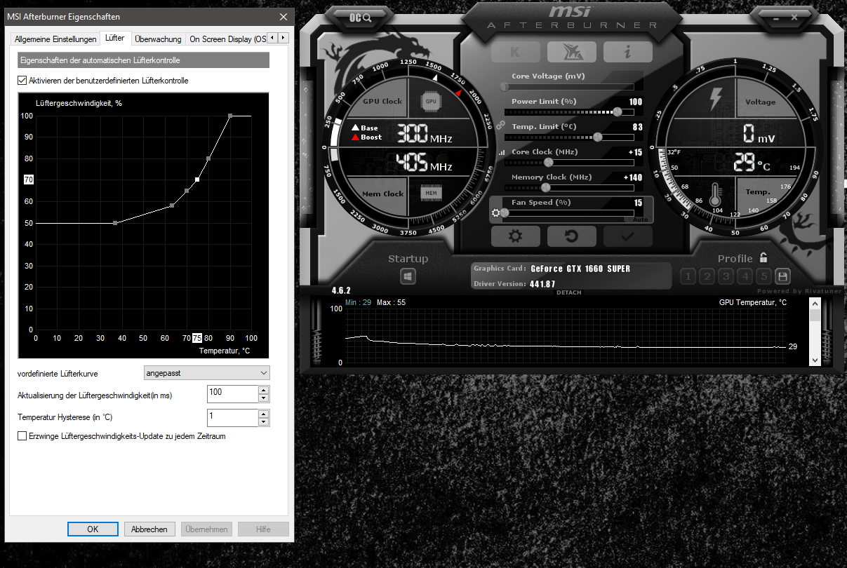

Wie hast du denn die Lüfter manuell angepasst? Mal den MSI Afterburner probiert?
Habe ich schon ausprobiert aber egal was ich einstelle dir Abstände werden nur Kürzer
Habe ich mal aus Afterburner Kopiert

Du hast ne Hysterese von 1 Grad eingestellt. Da ist schon mal Problem Nummer 1. Erhöhe das mal auf 3-5 Grad.
Die Aktualisierung setz auch mal bei 3-5000.
(Du hast zwar ne Lüfterkurve, die dauerhaft 50% und mehr (ab circa 63°C) besitzt, hast aber 15% Manuell im Hauptfenster eingestellt. Dadurch nutzt du selbstverständlich die Kurve nicht.)
Auf dem ersten Bild rechts ist zu sehen, dass du die Lüfter Manuell auf 15% laufen lässt.
Da kommen wir zum anderen Problem: Zu niedrige Lüftergeschwindigkeit. (Hat NICHTS mit der Hysterese zu tun)
Geh mal auf 30-35%. Irgendwo da in etwa sollte das dauernde "an/aus" dann wegfallen (Am Lüftergraphen dann auch gut zu sehen, dass dies dann gleichmäßig ist/wird.).
Sobald du den Wert ausgelotet hast, ist das bitte dann auch deine Minimal zu verwendete Geschwindigkeit.

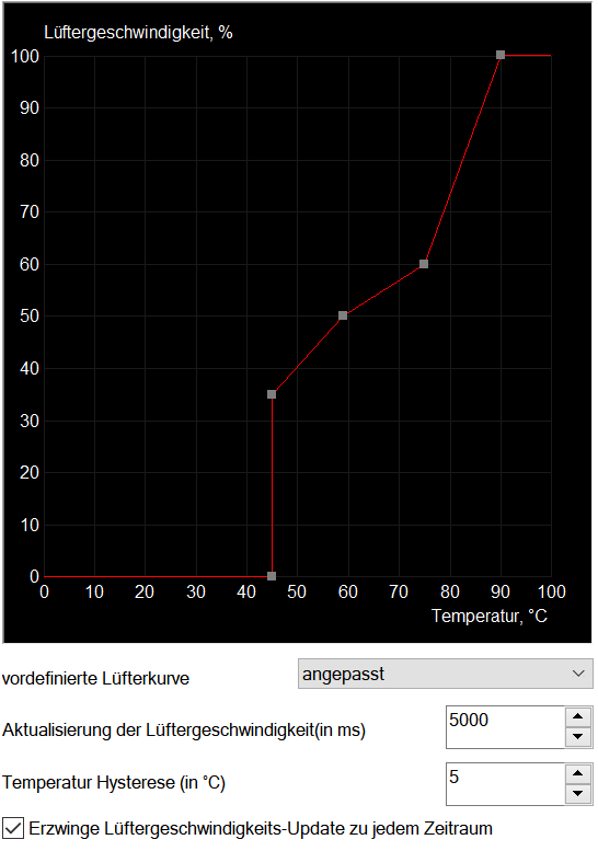

Zerofan kann man dann natürlich trotzdem zusätzlich nutzen. (Sofern sie einen besitzt)
Bei welcher Gradzahl das für dich Ideal ist, dass die Lüfter anfangen, musst du für dich natürlich auch selbst ausloten.
Je nach Anwendung (und somit Belastung), sowie Gegebenheiten wie Umgebungstemp, Gehäusebelüftung usw. ist das unterschiedlich.
Nicht, dass man die Karte nur soweit belastet, dass sie sich ständig nur genau in dem Tempfenster bewegt, wo die Lüfter gerade anspringen. Dann sind die Zeiträume per Hysterese zwar etwas größer, aber halt dennoch unschön.
Deswegen einen Wert nehmen, den du im Idle nicht erreichst und den du bei deinen Anwendungen auf jeden Fall übertriffst.
Sieht danach dann z.b. in Etwa so aus:
Und im Hauptfenster natürlich auch Rechts "Auto" aktivieren für die Lüfterkurve dann. Sonst wird die natürlich nicht verwendet.

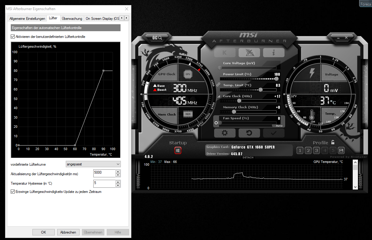

Meine Karte dreht sofort auf, sobald ich ein Spiel starte und regelt sich auch nicht mehr runter, obwohl "Fan-Speed" eigentlich 0% anzeigt.
Hab viel mit der Kurve experimentiert und auch den Rat von @sz_cb befolgt, aber leider ohne gewünschten Erfolg... :/

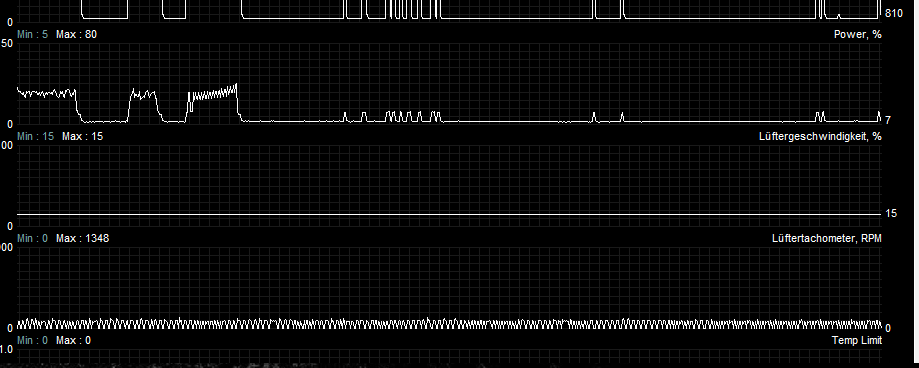

Hab mal ein Video gemacht wo das verhalten sichtbar ist
Man kann sehen das der Lüfter erst schnell hoch dreht dann aber wieder fällt dadurch kommt das ewige aus und an

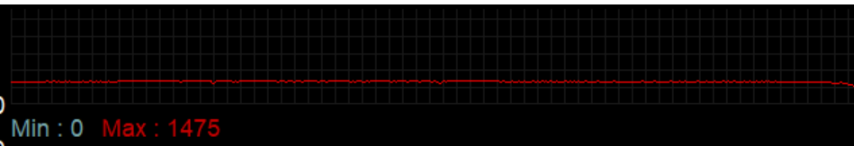

Was du gerade machst, ist ihm nicht mal Zeit geben sich einzupendeln. ;)
Und ab gewisser Drehzahl (oftmals circa 35%, kommt auf die verbauten Lüfter an) ist es nicht mehr normal. Sollte es also Beispielsweise bei 50% oder 60% weiterhin hoch- und runterdrehen, ist sogar von einem Defekt auszugehen.
Nicht in Ordnung:
Alles ok:

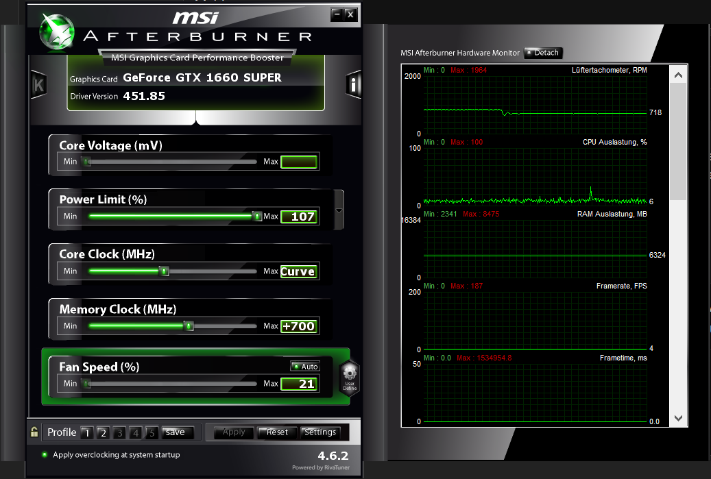

Das ist aber bei jeder gtx 1660 super die ich hatte so das verhalten ist von nvidia so gewollt wenn ich bei meiner gtx 1060,1070,1070ti und rx 5700xt den Lüfter eingestellt habe gab es kein rauf und runter .
Ich kann damit leben da ich durch undervolting dauerhaft bei ca 700 rpm bleiben kann aber soblad sich einmal was ändert ist sie wieder am hochdrehen und runterdrehen

Und bei deinen hier gezeigten 21% wunderts mich halt absolut nicht, dass die dabei immer hoch/runter drehen. Ist ja exakt wovon wir reden. Drehzahl zu niedrig angesetzt.
Es ist leider so gewollt ich kann ja verstehen was du meinst aber das Problem ist ja bei geringen dreh zahlen das sie immer gleich auf 1000 rpm hoch jagt und dann wieder beide Lüfter abschalten ich hoffe das wird sich bei der 3000 Reihe wieder ändern :) werde aufjedenfall hier nochmal posten wenn es soweit ist
