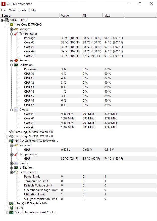

Moin,
seit 1 Jahr besitze ich diesen Laptop. Ich bin mit dem was das Gerät bietet soweit zufrieden. Bis auf die Kleinigkeit das beim Zocken der CPU auf 94 °C klettert und die Kühlung alle Hände voll zutun hat Herr der Lage zu werden.
Eine kleine Verbesserung ergab sich durch das austauschen der WLP ( Thermal Grizzly). Die Temps blieben fast gleich nur die Kühle wurde ein wenig ruhiger. Ein Laptop Kühler ist vorhanden (Cooler Master Notepal U3 Plus)
Jetzt überlege ich Liquid Metal zu nutzen von Thermal Grizzly.
Meine Frage: Hat jemand mit ähnlicher Hardware da schon Erfahrung machen können?
Angehängt aus Auszug von HWMonitor.
Freue mich auf euer Feedback.

Habe LM auf meinem, hast du schon UV versucht, das bringt am meisten?
MfG

Ich habe LM seit dem ersten Monat drauf, natürlich ist das alles auf eigene Gefahr.
Wie gesagt ich würde bevor ich LM draufklatsche zuerst undervolten, da dies am meisten bringt.

Mit dem Intel Tool war der nötige Balken ausgeraut. und mit ThrottelStop gabs Teilweise BlueScreens.
Ja ThrottleStop ist auch nicht so meins, hast evtl. mal eine ältere Version von XTU versucht? Laut diversen Forumeinträgen in google scheint das zu gehen. Aktuelles BIOS drauf?
Ohne UV weiß ich nicht ob du den gewünschten Effekt hast
