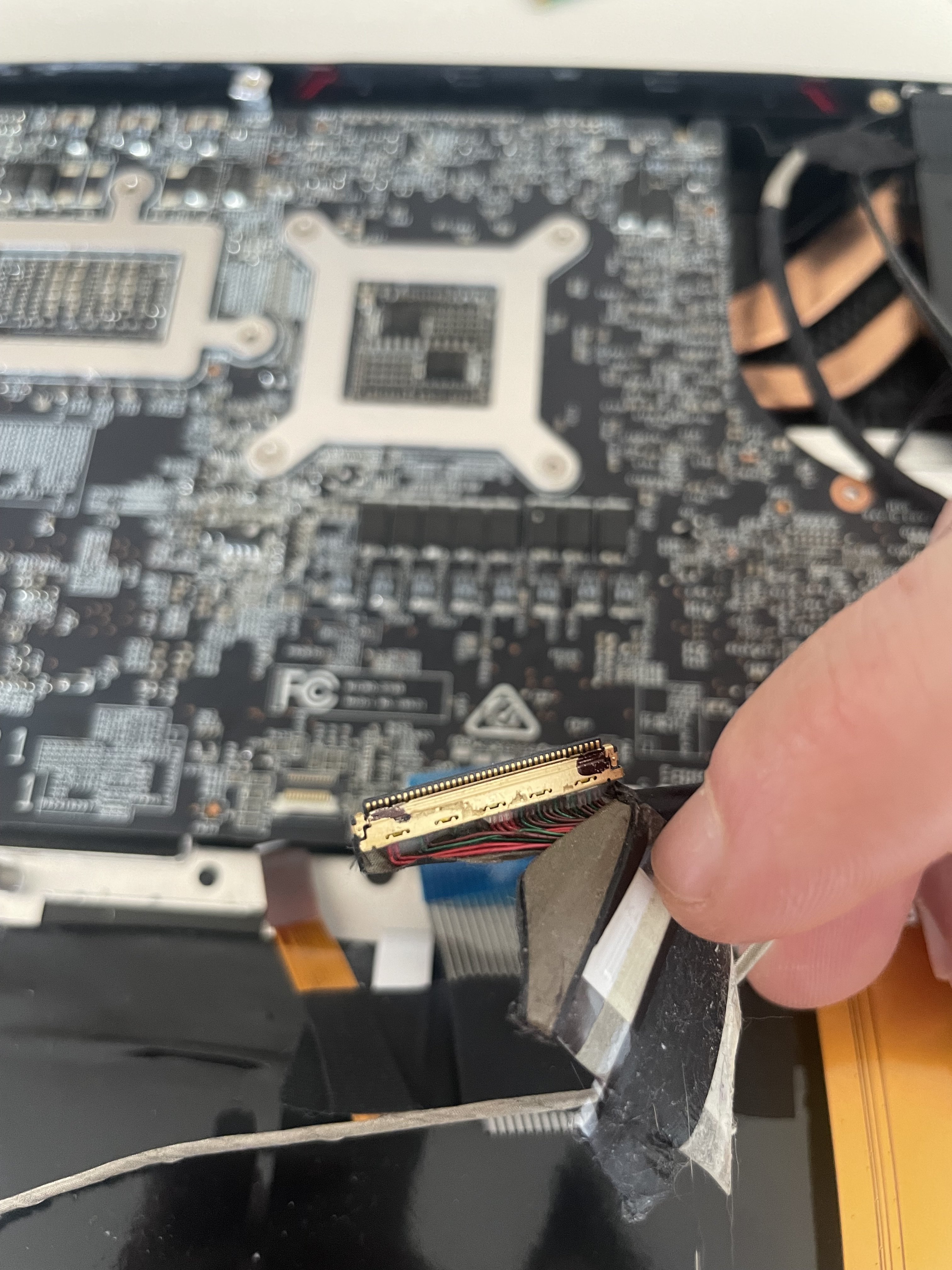

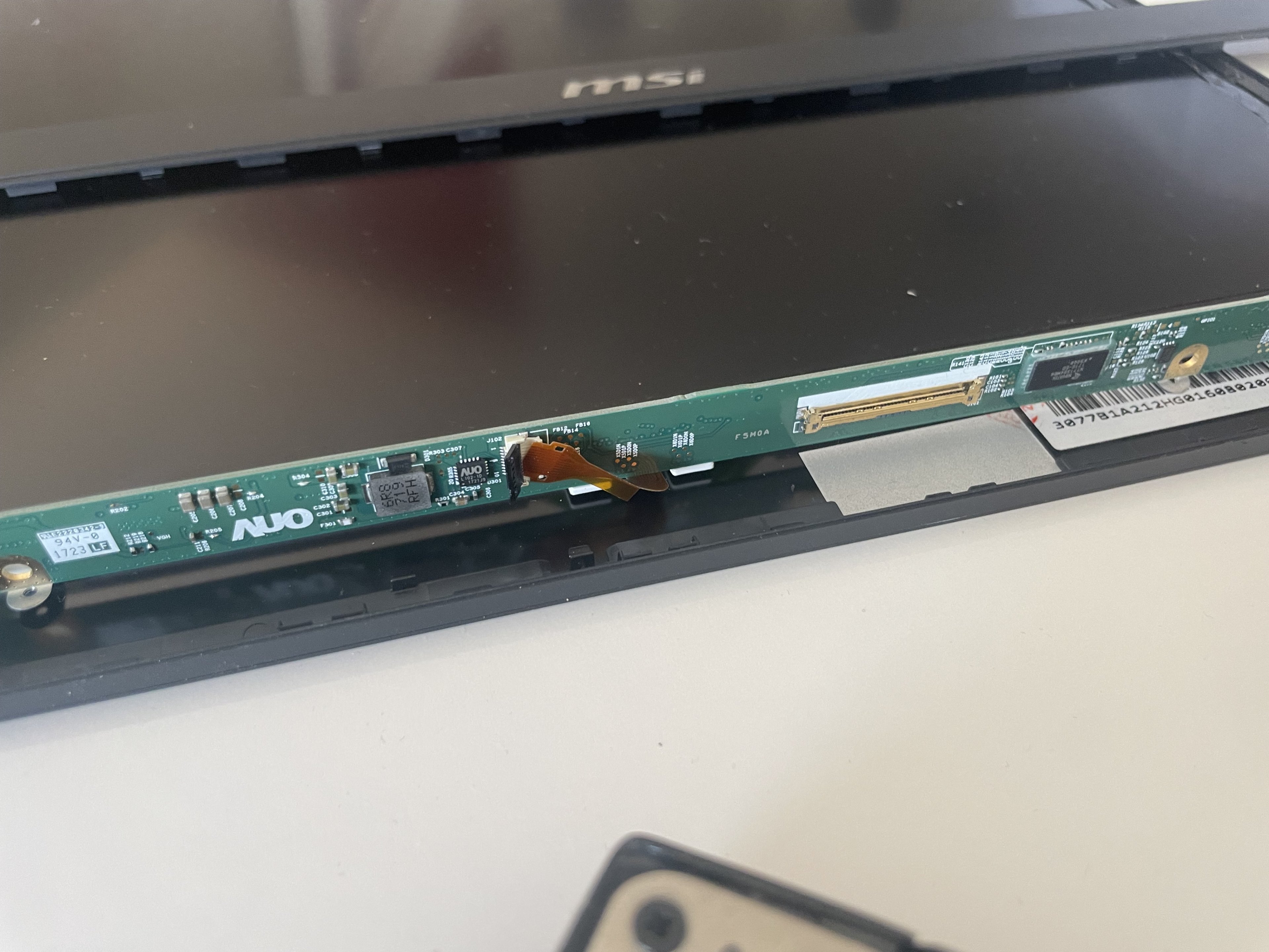

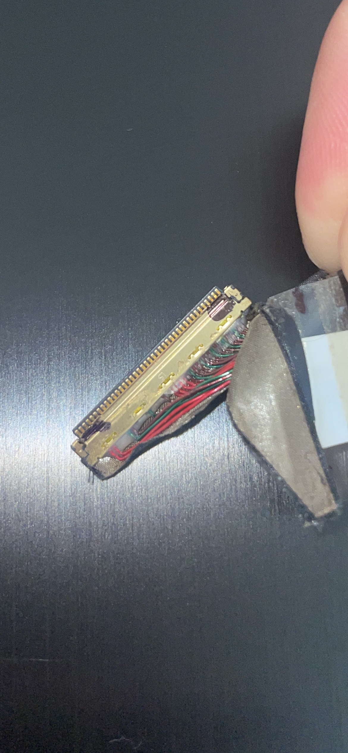

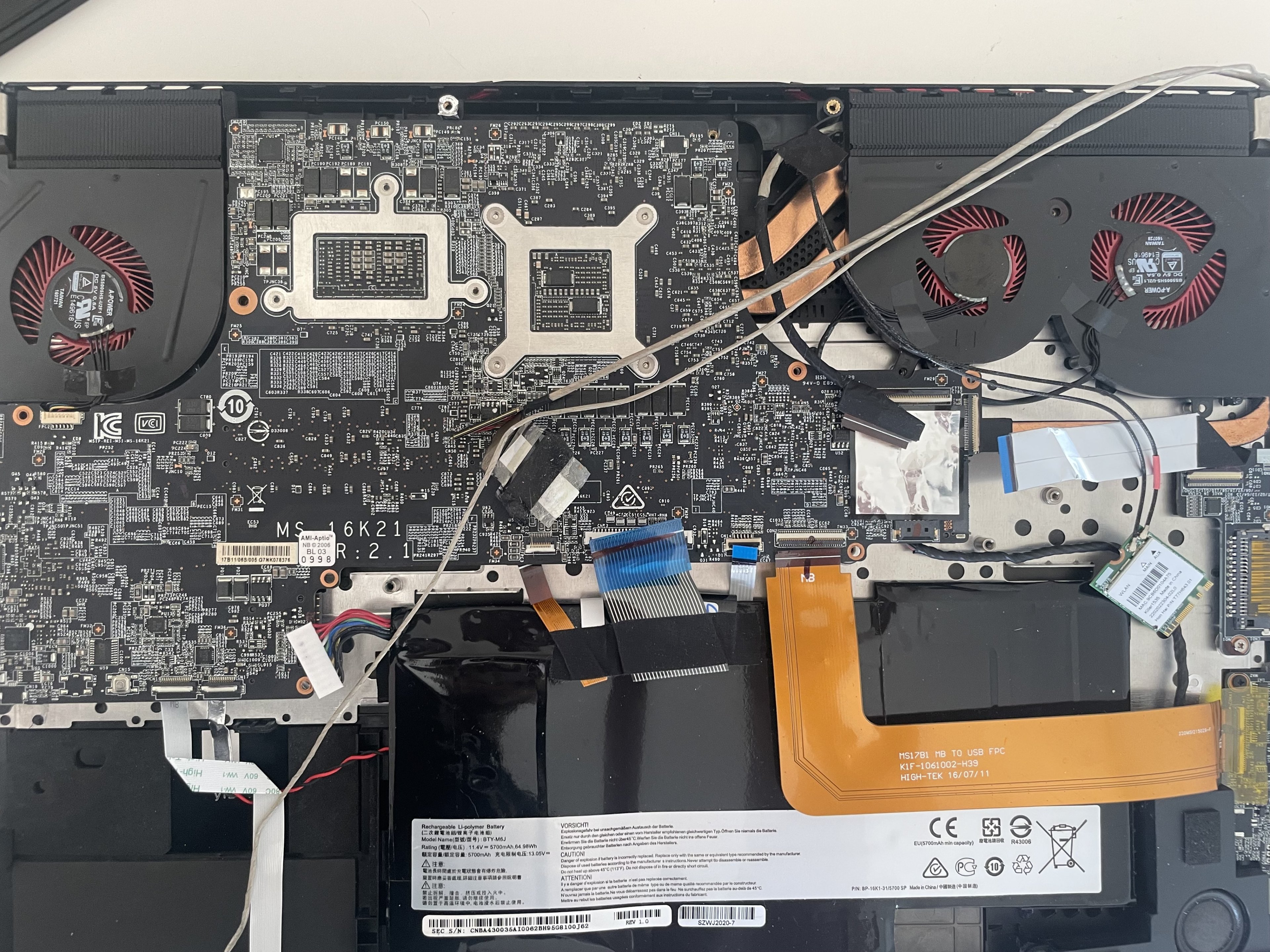

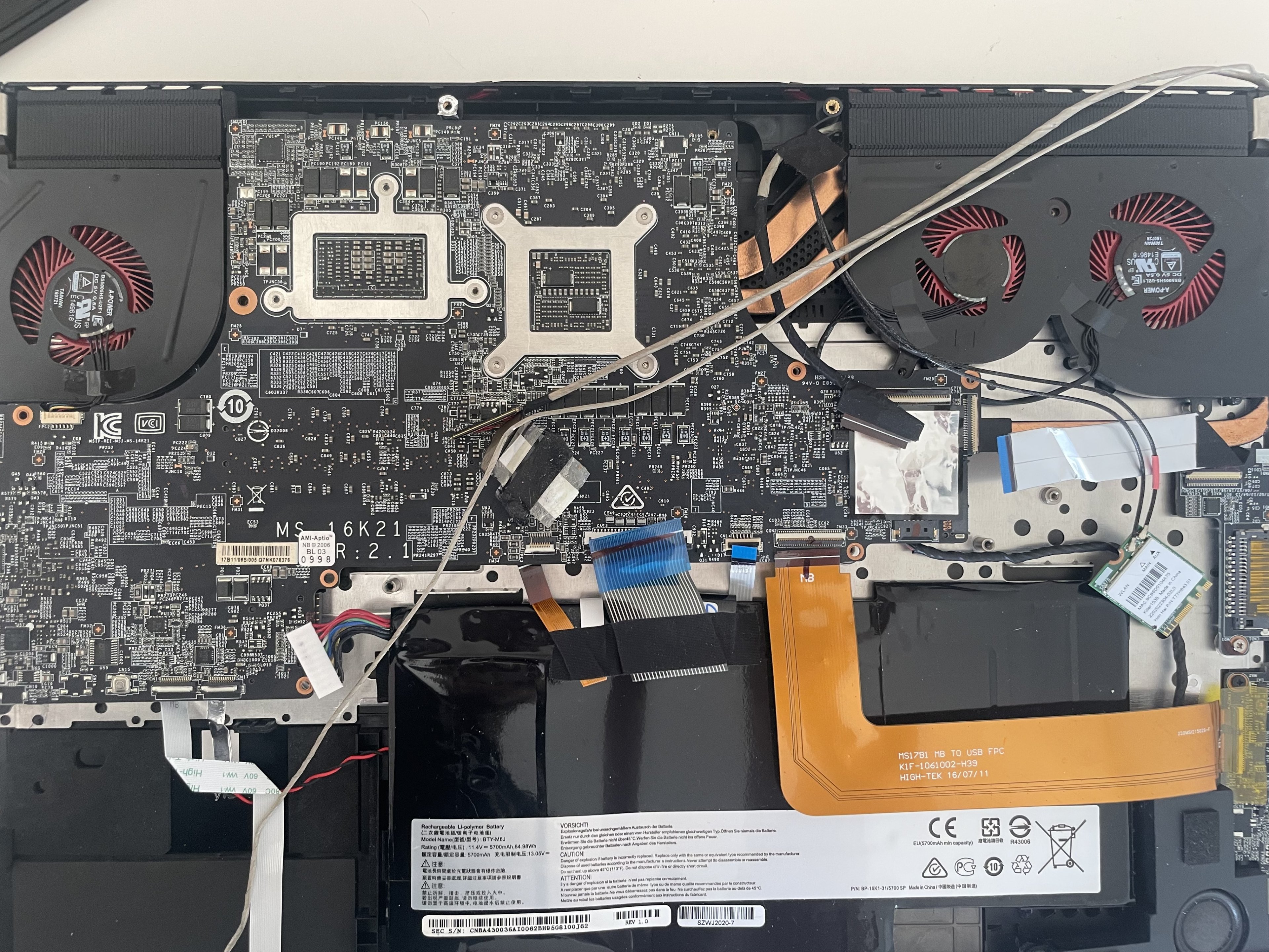

Notebook ist schon komplett zerlegt.

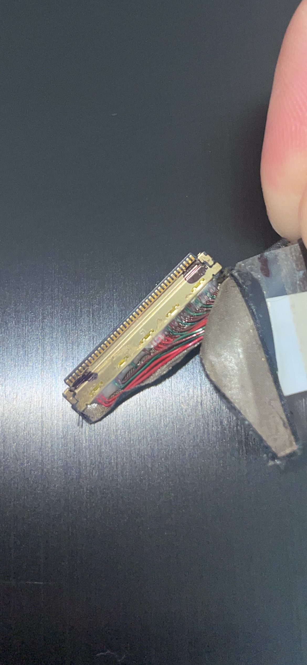

Displaykabel könnte man aber ja ersetzen ? Gelötet ist da nichts

gxxtuba schrieb:
Mit Nvidia Optimus bekommt man also kein Bild mehr ? Gäbe es keine möglichkeit das teil durch den CPU grafikchip zur starten ?
Nein. Das war's dann...
Wie schon gesagt wurde: Es kann auch am "defekten" Display liegen und das Notebook gibt dann generell kein Bild aus wenn es kein internes Display erkennen kann.
Der Stecker sieht auf dem Foto für mich schon stark "korrodiert" aus. Ist da mal was rein gelaufen? Vielleicht liegt's aber auch an der schlechten Bildqualität.
aber der Stecker ist doch tauschbar? Gibt's im Netz für ca. 50€ vllt auch günstiger. Könnte es daran liegen ?

Wenn du das exakt passende Kabel tatsächlich besorgen kannst ist es natürlich ersetztbar. Aber gerade das "je nachdem wie man den Bildschirm geöffnet hat" SCHREIT Wackelkontakt. Und wenn man mit einem solchen dann noch rumspielt ...... leidet alles drumrum mit und KANN durch Spannungsspitzen (Wackelkontaktbedingt) geröstet/beschädigt werden. Und ist z.B. erstmal etwas auf der Steuerplatine des Panels defekt ..... Findest du nie raus was dann WIRKLICH alles kaput ist und getauscht werden muss.
Mein Fazit : Totalschaden eines in die Jahre gekommenen Laptops. Reparatur währe durch die wahrscheinlich nötigen ersatzteile teurer als ein NEUER mit vergleichbaren bzw. besseren Leistungswerten.
Naja wenn man Zeit und Muse hat könnte man schon noch versuchen den Stecker zu tauschen. Mehr würde ich aber auch nicht mehr investieren... Viel Hoffnung würde ich mir nicht mehr machen...
Was wahrscheinlich mehr Sinn machen würde: Das gesamte Display mit Displaygehäuse zu tauschen. Das ist natürlich viel teurer und es ist nicht sicher ob es damit auch wieder funktioniert. Ich habe so etwas schon einmal bei einem anderen, ähnlichen MSI Notebook gemacht, da war aber klar dass das Problem das Display selbst war...
Warum sollte man das Displaykabel tauschen, wenn es extern auch kein Bild gibt ? Dann kann der Fehler ja schonmal nicht am Displaykabel liegen.
