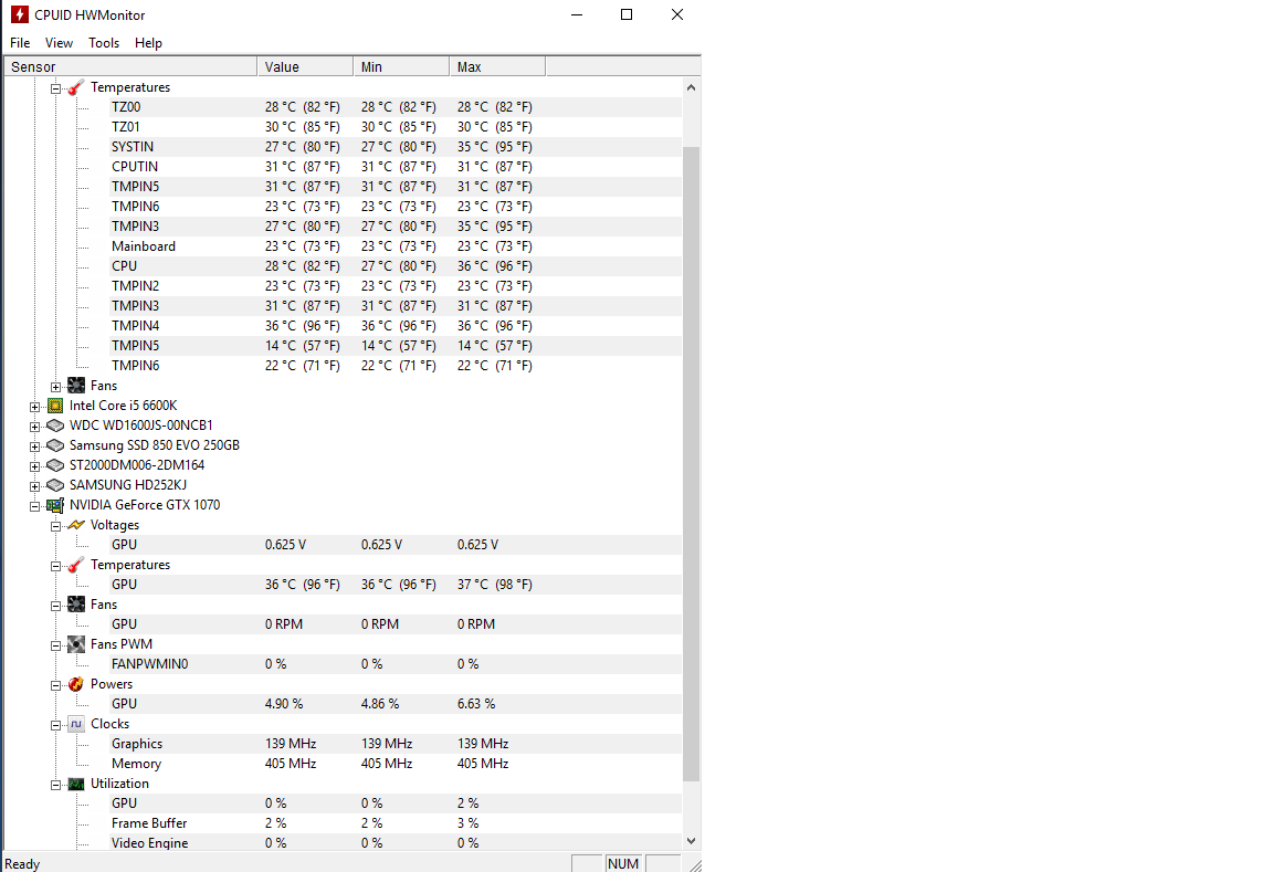

Einzig ist mir aufgefallen, dass ich es noch NIE geschafft habe, dass die Grafikkarte ihre Lüfter aktiviert. Ich spiele z. B. Prey zwei Stunden und lasse CPUID HWMonitor laufen, wenn ich dann mal den Tab wechsle steht bei der Software bei GK RPM immer 0^^
Dann ist das entweder ein Anzeigefehler oder es läuft was schief. Der Kühler der Gaming X ist zwar gut, aber passiv laufen kann die Karte bei Titeln wie Prey definitiv nicht.
Solche Artefakte kommen in der Regel vom defekten / zu hoch getakteten / überhitzten Vram. Wenn die Lüfter nicht laufen, wäre das eine Möglichkeit. Wie sind denn die Temperaturen der Karte?

Hier mal ein Bild im Leerlauf. Wenn du meinst ich soll mal nach ner gewissen Zeit im Game versuchen muss ich das auf heute Nachmittag verschieben leider.

Und Prey könntest du ohne laufende Lüfter der Grafikkarte wohl keine 5 Minuten spielen können.
Gehäuse auflassen, aufwendiges Spiel spielen und schauen ob die Grafikkartenlüfter angehen bzw. sind.
Gleichzeitig die Temps mit loggen. Die Karte müsste bis 60°C ohne Lüfter laufen.
Nein ich meinte damit, nach wie viel Watt ich schauen muss. Ich habe grade mal ARK gestartet und es war wirklich an CPUID gelegen, ich habe es aktualisiert und jetzt zeigt es mir an, dass der linke und rechte Lüfter laufen und da steigt auch die Temperatur, nur der mittlere bleibt aus und die Temperatur bleibt gleich aber das wird vielleicht daran liegen, dass die Karte dafür nur zwei benötigt?
€: äh quatsch, hat ja nur zwei xD sorry, bin grad echt müde :D

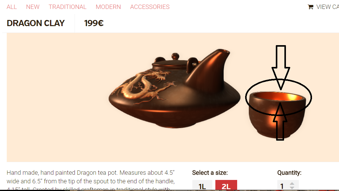

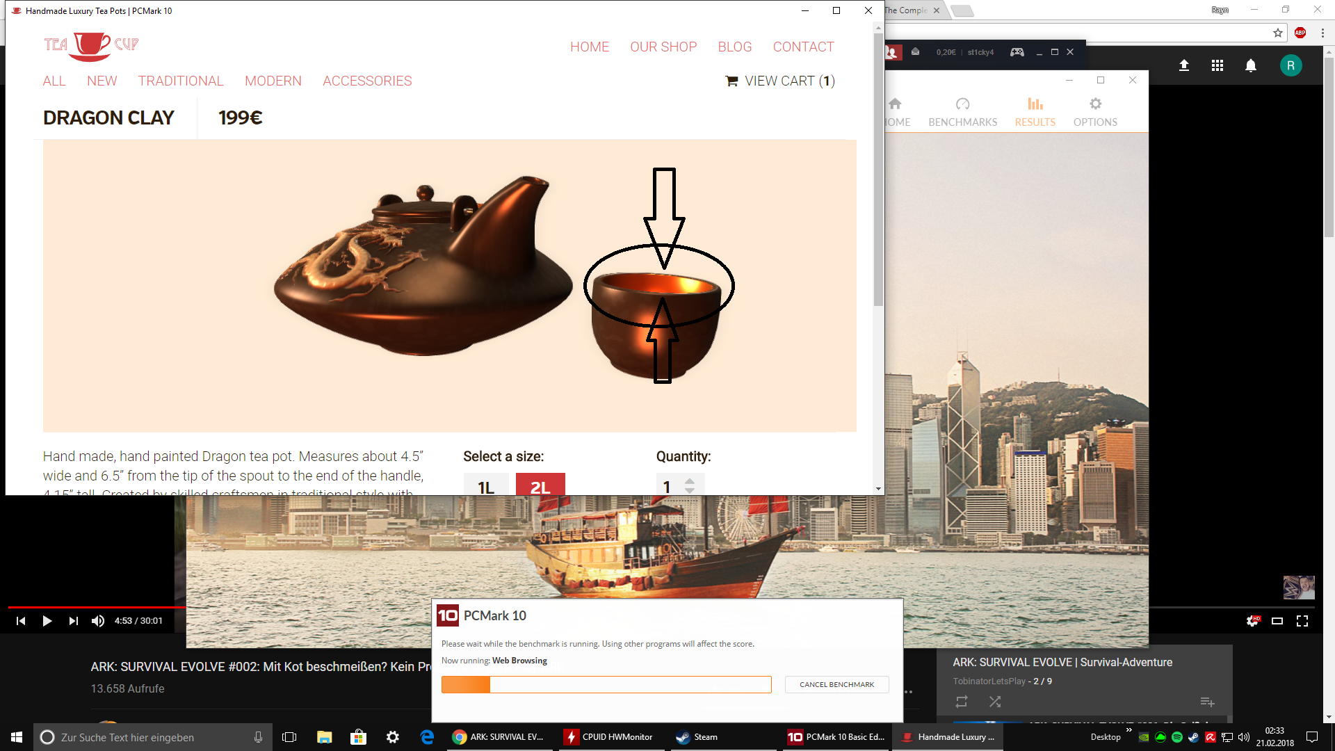

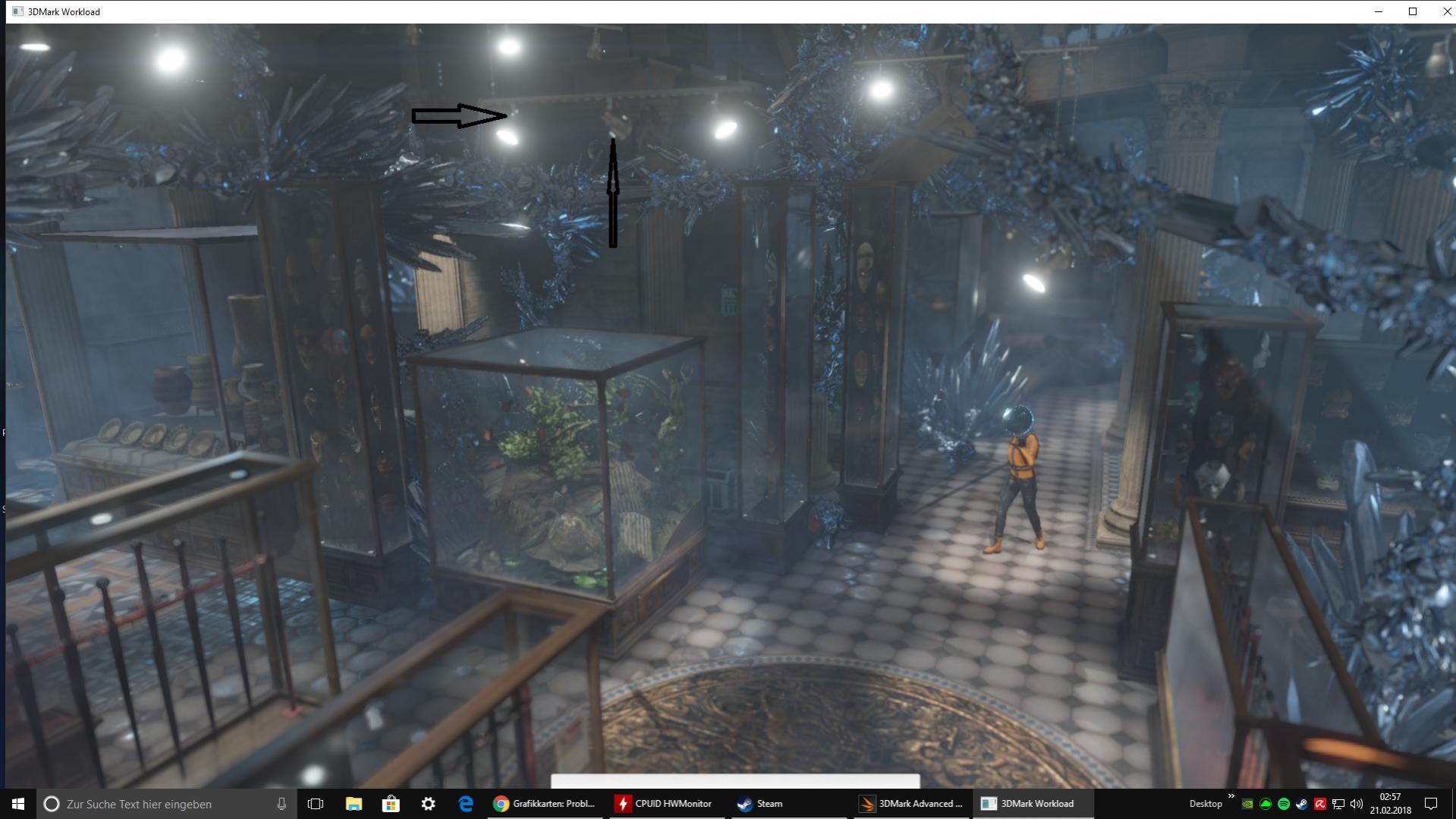

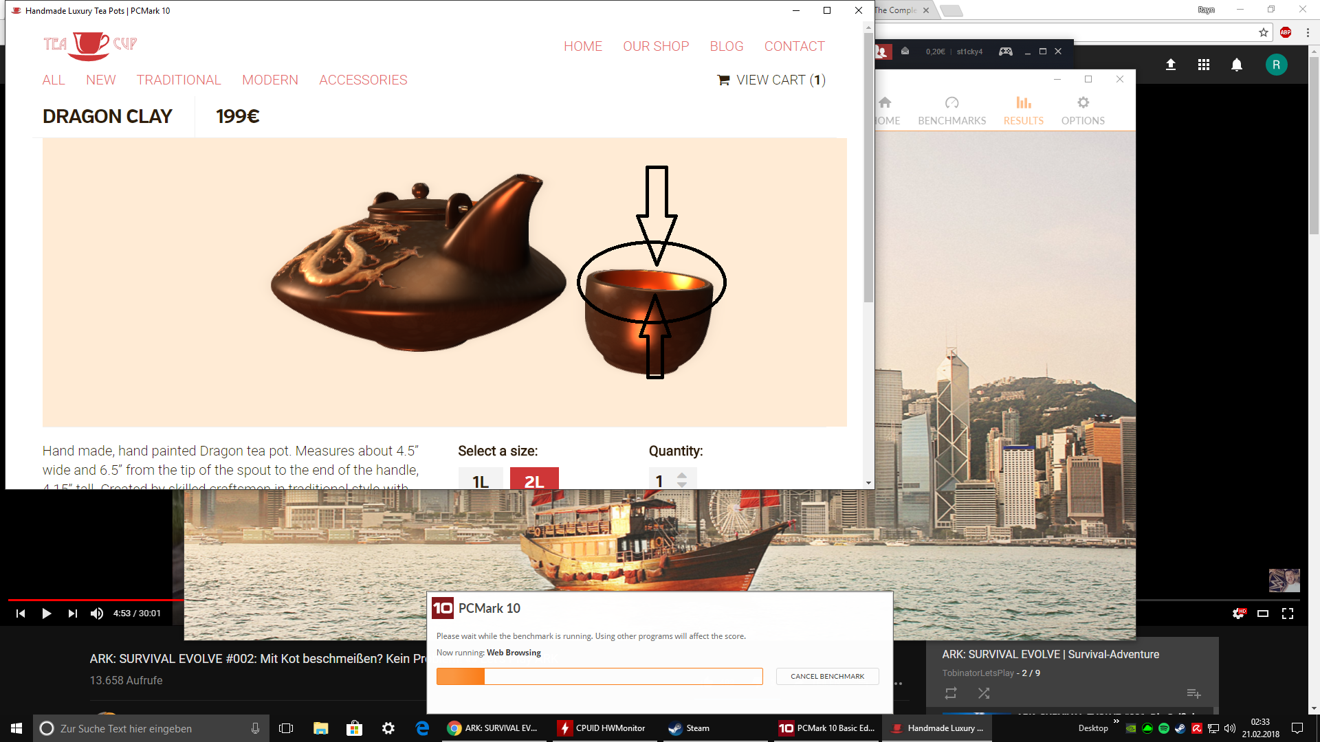

€2: Anbei nochmal 2 Bilder die das Problem verdeutlichen, ist doch nicht normal, oder? Man kann es hier nicht so gut erkennen aber wenn sich das Bild "bewegt" hat man überall ein Flimmern. Insbesondere an sehr dünnen Texturen.
