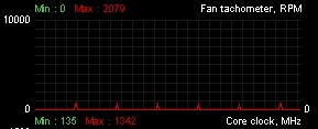

Jetzt habe ich aber bei meiner neuen Karte entdeckt, dass die Karte beide Lüfter im Idle ca. alle 40 Sekunden kurz "ankickt". Im MSI Afterburner sehe ich diese Veränderung auch, wie auf diesem Bild ersichtlich ist:
Ich wollte an dieser Stelle fragen, ob dieses Verhalten "normal" ist, bzw. ob hier ein Defekt vorliegt. An der Temperatur kann es nicht liegen, denn diese liegt deutlich unter 60 Grad.

Das Phänomen kenne ich auch von meiner Karte. Beginnt bereits im Bereich von 31 Grad, nur bei meiner nicht in dieser Regelmässigkeit. Scheinbar ist das auch abhängig von der CPU Last. Im Moment kopiere ich gerade größere Datenmengen auf externe Speicher, da sind ebenfalls kleiner Ausschhläge erkennbar.
Wahrnehmbar sind die Lüfter bei mir jedenfalls nicht. Ohne Deinen Thread wäre ich darauf nicht gestoßen^^

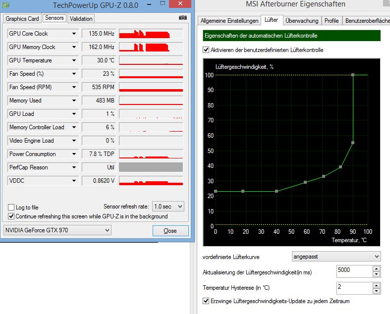

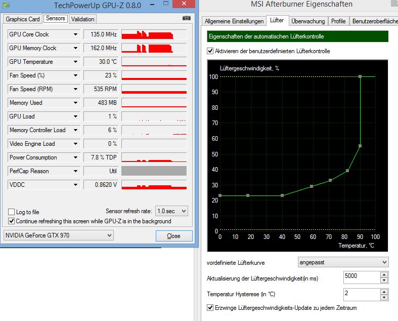

Hab gerade mit Afterburner versucht die Lüfterkurve auf 0% bis 40°C zu stellen. Funktioniert aber nicht, die Lüfter springen trotzdem an. Vielleicht gibt es ja bald eine Lösung für den Bug. Vorerst habe ich die Lüfter bis 40°C auf 23% festgenagelt. Ich denke es ist nicht gerade Lebensdauerfördernd, wenn die Lüfter alle 30 Sekunden im Idle anspringen, kurz mal ~800rpm machen und dann wieder ausgehen.
