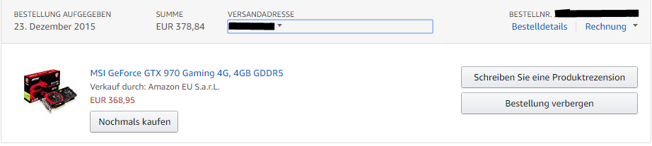

Danke für den Tipp, aber ich kann bei der Bestellung nicht mehr die die Rücksendung auswählen sowie beim Netzteil da sie es nicht mehr auf Amazon gibt siehe Links oben. Ich lade ihnen mal ein Bild hoch was ich damit meine :) Zu mal ich ja auch bei der Grafikkarte den Siegel geöffnet bzw zerstört habe der auf der Schraube geklebt war um zu gucken ob eine (nenne sie mal Sicherung) kaputt war, aber es sah alles 1a aus.
Aso bei den anderen Artikel die ich zu der Zeit bestellt habe, kann ich noch eine Rücksendung erstatten, bloß wie schon oben erklärt, Netzteil, Grafikkarte nicht.

Hi, ich konnte das bei meiner Tastatur auch nicht mehr über den Button machen, ich habe bei Amazon einfach angerufen und die haben dann die Reklamation für mich eingeleitet (das war 5 Tage bevor die 2 jahresfrist der Garantie um war)
von dem gebrochenen Siegel brauchst du ja garnicht sprechen, nur so wie in Beitrag#12 ;)
Versuchen würde ich es auf jeden Fall
Naja hab ja erst vor kurzen das Mainboard auch von den neu bekommen.^^ Ich werde es einfach mal versuchen :)

Edit: Hat geklappt, bekomme mein Geld erstattet. Hoffe dann das es wirklich an der Grafikkarte gelegen hat, wenn nicht muss ich auch das Netzteil zurückschicken :) Danke für den Tipp -GTX- dachte es klappt nicht mehr
