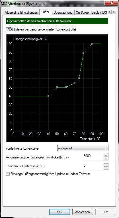

meine msi 980ti wurde bisher maximal 74° in witcher 3 andere spiele haben se bisher so zwischen 60 max 71° gebracht und lüfter is mit afterburner so eingestellt
hab se bisher noch nicht gehört und wie gesagt 74° was für ne gk ja eigentlich nix ist und runtertakten tut da nix
p.s kleiner tipp
stell den zero fan modus aus damit wird se erst garnicht so warm ;)
