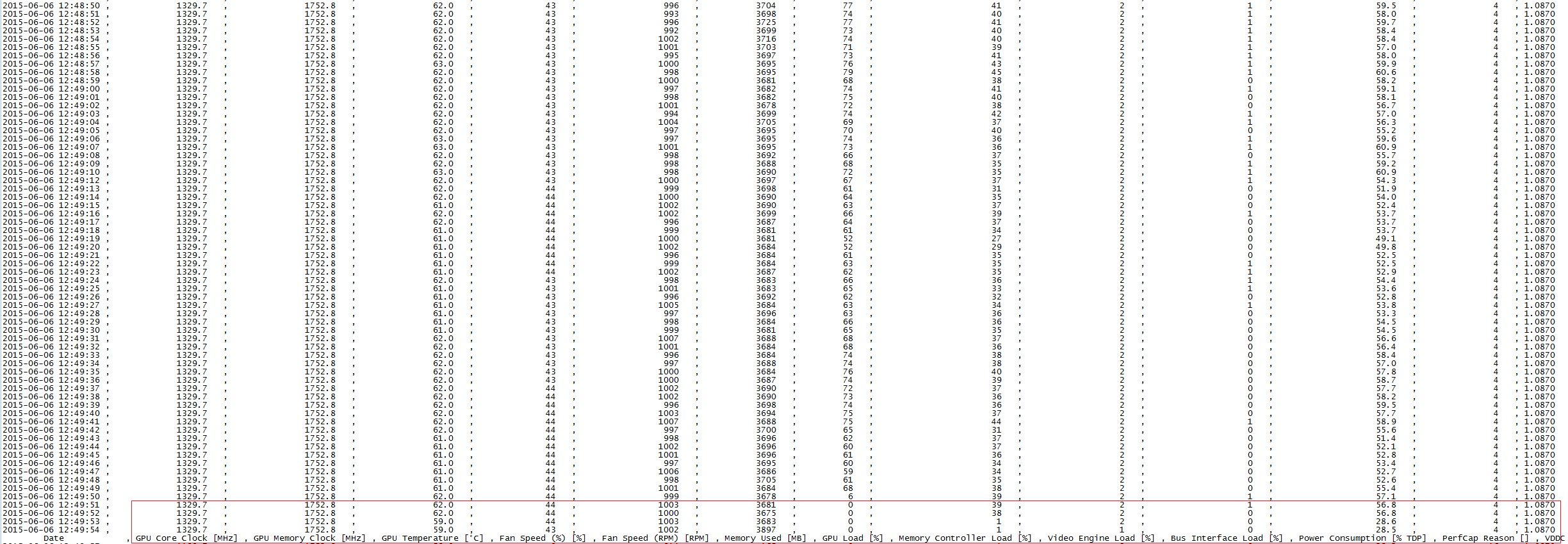

Ich habe folgendes Problem:
Meine MSI GTX 980 [Gaming 4G] benutzt viel zu viel VRAM (ohne Grund). Das ist eine klasse Karte und dennoch kann ich Spiele wie GTA V, BF4 oder BF3 nur in ''normaler bis schlechter Grafikqualität'' zocken, weil die Karte sonst abschmiert.
Laut GPU-Z benutzt die Karte im ''Leerlauf'' ~500MB VRAM und beim zocken geht das auf 3800MB hoch...
Wenn ich im Spiel nichts mache, beispielsweise eine Wand anschaue oder so beruhigt sich der Speicher nicht. Er bleibt weiterhin so hoch.
In den Grafikeinstellungen von GTA V bekommt man den genutzen Speicher ausgerechnet und dort bin ich bei 2200MB und dennoch geht die karte bis zum maximum...
Was kann ich machen, damit meine Karte das nicht mehr macht?
Stats bei GPU Absturz [GTA V]
GPU Core Clock: 1329 MHz
GPU MEmory Clock: 1752 MHz
GPU Temp.: ~60°C
Fan Speed: ~45% @ ~1000RPM
Memory Used: ~3800 MB
GPU Load: 60-70%
Memory Controller Load: ~40%
Video Engine Load: 2%
Bus Interface Load: 0-1%
Power Consumption: 30-60% TDP
PerfCap Reason: 4
VDDC: 1,0870V
Weitere PC Info:
MB: ASUS Rog Hero VII
RAM: 16GB Kingston @1800
CPU: Intel i7 4770K @3,7GHz
GPU: MSI GTX 980 Gaming 4G
Im Anhang ist der Screenshot der GPU Log Datei.
Danke im Voraus!
MfG
FreakyGreen
die karte schmiert ganz sicher nicht wegen dem vram ab.
ist der vram voll dann kommen ruckler auf weil die karte nachläd.
such das problem mal woanders

Dann mach die OC Funktion aus, die Karte ist sicher einfach zu hoch getaktet... das du nicht selbst auf die Idee gekommen bist. Fast 1,4 Ghz bei unter 1.1V wäre auch echt ne Hausnummer.

Dann installier doch mal den Treiber via DDU sauber neu und deinstallier diesen MSI Guru oder stell zumindest alles auf Standard zurück.
