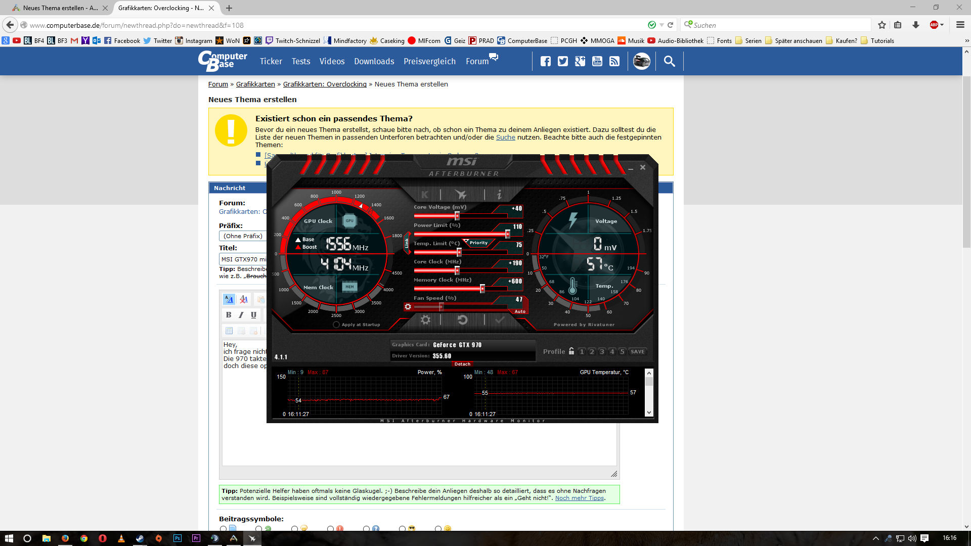

Hey,
ich frage nicht wie das geht, sondern ob es was bringt :D
Die 970 taktet sich ja iregendwie runter wenn sie über 3,5 GDDR5 speicher kommt, richtig? Man kann im MSI Afterburner doch diese option auch erhöhen, ich komme auf +600 ohne Probleme. Aber bringt das jetzt was?
Ich bin mir auch immer unsicher, auf wie viel ich den Corevoltage legen sollte, ist das zuviel oder zu wenig? +40?
Und noch eine Frage, es gibt da 2 Reiter "Power" und "GPU Auslastung" was bedeuten beide werte und wieso ist Power nie im Spiel auf 100%?
LG Mickimaus :)

Haha ja habt ihr geschafft :DD Erstmal alle Einstellungen wieder zurück gesetzt ^^ aber in diesen Tuts wo die übertakten, machen die es doch auch so oder nicht? ich hab geguckt wo das Limit war, bin nur net sicher wie hoch diese core voltage soll.. und mitt 600+ meine ich den Memory clock. Also bringt das nichts, wieso kann man es dann einstellen, was bringt es denn?

Ihr tut ja alle so, als wolle er eine Haswell CPU übertakten. Bei GTX 9XX ist es ziemlich einfach.
Temp. / Powertarget auf max. Und nacher mit 20Mhz Schritten den maximal Takt ausloten. (Crysis, BF4, Witcher) Sobald es instabil wird gehst du wieder 20 zurück und fertig. Ähnliches Vorgehen beim Speicher. Das hast du ja anscheinend problemlos gemacht.
Von der Spannung würde ich jedoch die Finger lassen. So oder so ist verschenkte Leistung, wenn man einfaches OC weglässt. :)
