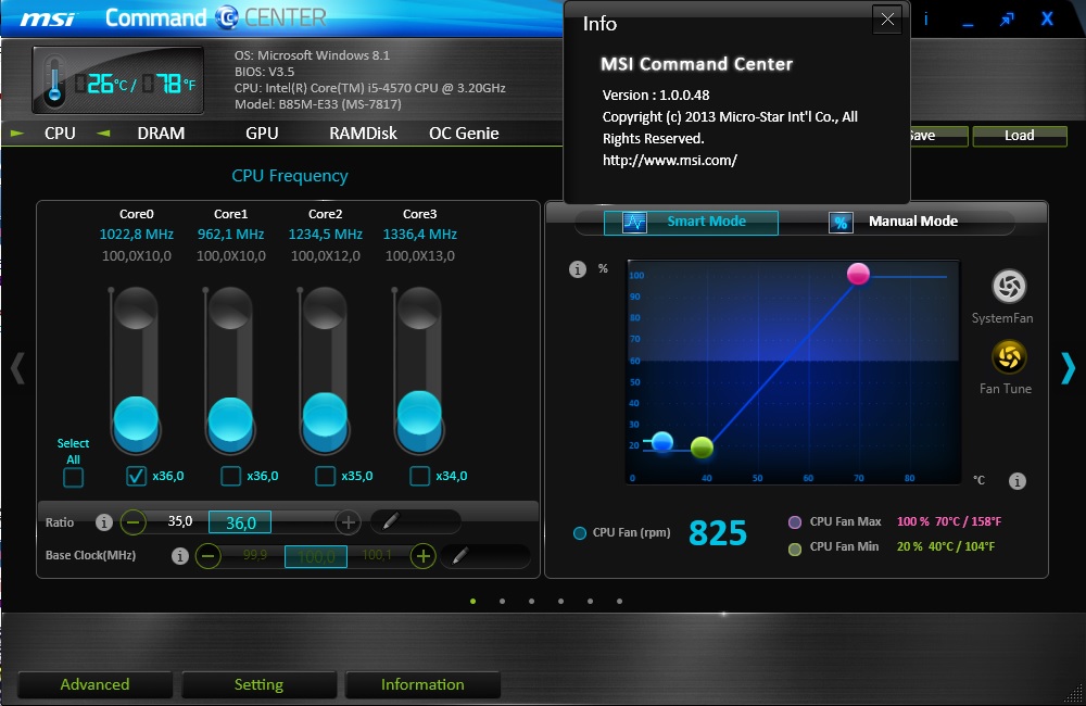

Edit: Bei mir im Command Center (1.0.0.48) kann ich im SmartMode bis auf 20% runterregeln. Allerdings sind meine 3 Gehäuse-PWM-Lüfter per Arctics PST-Cable mit dem CPU-Lüfter verbunden. Als Wert wird der CPU-Lüfter RPM-Wert genommen. Minimal sind bei mir dementsprechend knappe 820 RPM. Habe auch mal ein Bild gemacht.
ja mhh den CPU lüfter kann ich auch auf 20% runterrelgen. die gehäuselüfter allerdings nicht. traurig.

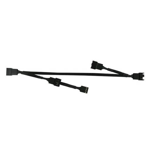

@maxirelaxi: Genau das war auch mein Problem. Die Gehäuse-Lüfter konnte ich nur auf minimal 50% regeln, den CPU-Lüfter hingeben bis auf 0%. Daher bin ich den Weg mit dem PST-Cable gegangen. So laufen alle Lüfter im Idle leise und bei Last, also zum Beispiel spielen oder rendern, drehen sie soweit hoch, dass eben alles kühl bleibt (und trotzdem leise). Ich persönlich würde dir, sofern nur nur PWM-Lüfter hast, die Variante mit dem PST-Cable empfehlen.

PST-Cable = Das ist ein Kabel von Arctic womit du das PWM-Signal von einem Lüfter zu 4 weiteren durchschleifen lassen kannst. Somit reicht es, wie bei mir, nur den CPU-Lüfter zu konfigurieren und alle Lüfter im Gehäuse nehmen die Geschwindigkeit an.
Da du die Lüfter ja bis 50% runterregeln kannst, sind das sicher PWM-Lüfter. Das Problem bei MSI-Boards ist halt, dass man die Gehäuselüfter, warum auch immer, mit minimal 50% betreiben kann. Nimmst du jetzt so ein PST-Cable und klemmst alle Lüfter dran und nimmst als Quelle den CPU-Lüfter, laufen alle Lüfter mit den Werten des CPU-Lüfters. du musst also nur diesem einstellen. Ziemlich coole Sache. ;) Und das kannst dann ohne Probleme und Einschränkungen mit MSI's Command Center machen.
ja die idee ist gut. dafür muss ich nur das system wieder aufschrauben wahrscheinlich sogar cpu kühler etc. abnehmen... habe gestern extra kabelmanagement und alles gemacht... eine arbeit die ich mir gerne ersparen möchte. oder verstehe ich das falsch? ich muss die kabel von den Lüftern an diesen Adapter setzen der dann auf den CPU Fan slot kommt ?
Genau. Ein Ende vom PST-Kabel kommt am CPU-Fan-Anschluss und alle Gehäuse- und der CPU-Lüfter kommen dann ans Kabel. Und dann steuerst du alles übers MSI CommandCenter. Kannst dann auch eine Lüfterkurve anlegen oder manuel direkt die Geschwindigkeit einstellen.
