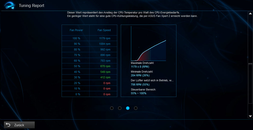

Ich habe mal mit Fan Xpert 2 die Lüfterabstimmung durchgeführt. Beim Enermax Magma 12cm der angeblich mit 1500 rpm läuft kam dieses Ergebnis:
Also ist es doch möglich die Drehzahl zu steuern.
