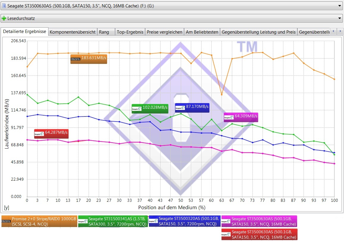

Der Promise Controller ist von der Performance her völlig in Ordnung, wenn er doch sogar mit SAS Platten zurecht kommt. Hier mal ein Lese-Bechmark von SiSoftware Sandra Lite 2010.SP2 mit dem Raid 0 Stripe und anderen Platten in meinem System.
samsung-hd502hj-ueber-promise-1-jpg.206402
Das Raid 0 system besteht aus 2x Samsung SpinPoint F3 HD502HJ 500GB Festplatten.

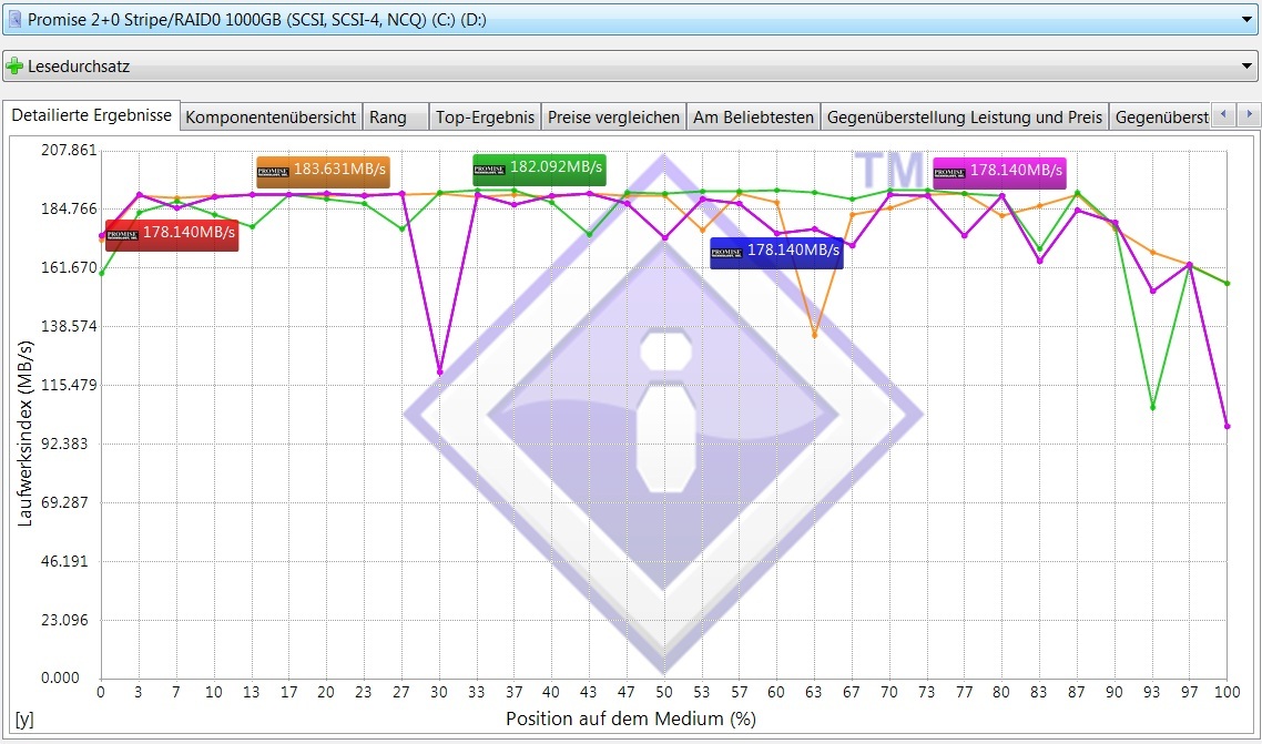

Ich muss aber noch dazu sagen das der Kurvenverlauf je nach Testdurchgang ca. um 4 MB/s im Durchschnitt schwankt.Das sieht dann so aus....
promise-durchschnitt-jpg.206401
