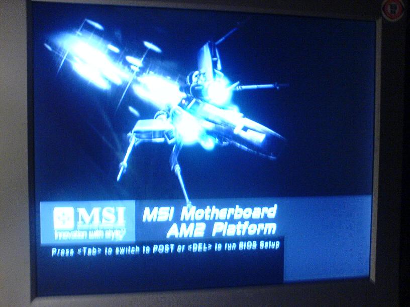

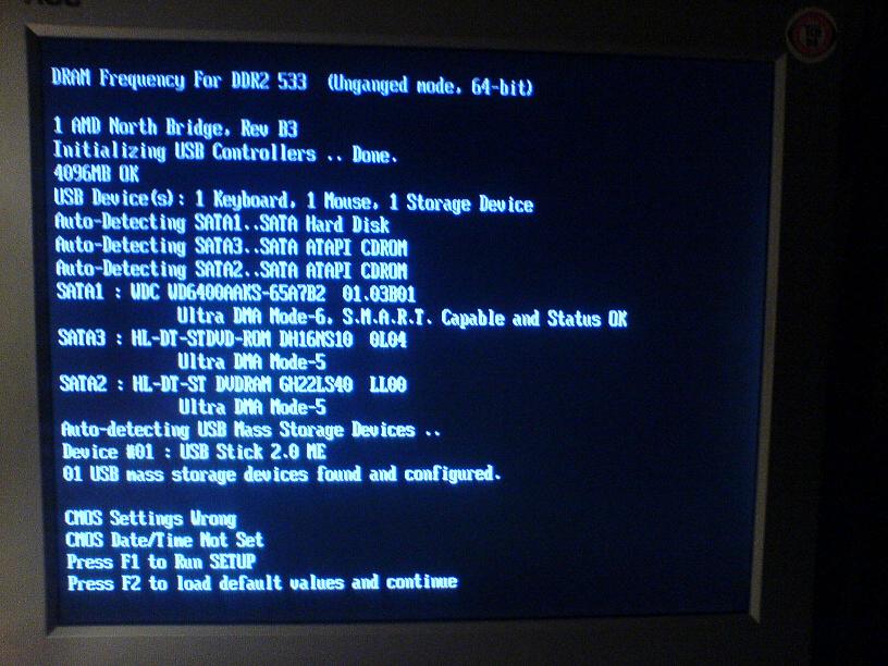

hab mal 2 Bilder angehängt, ich kann aber drücken was ich will, der macht garnix, außer reboot bei strg+alt+entf ...

Da tut sich garnix ich kann da auf der Tastatur kloppen wie ich will ...
doch, warte bitte einen moment
okay, mit meiner tastatur brachte f1 drücken einen schritt weiter. ich schreibe jetzt mit der die hinten nicht ging -.-
jetzt muss ich mal gerade gucken ob ich auch weiter komme

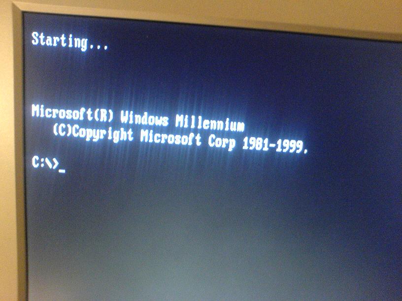

so jetzt hack ich am folgenden bild, was muss ich da hinter c. eingeben? bzw. ist c überhaupt richtig?

Wenn Du Deine BIOS-Settings machst und speicherst, dann startet anschließend der Rechner durch. Das erste mal verweigert er den "normalen" Start, da mit dem BIOS-Blash mit der Batch-Datei, die ich Dir geschrieben habe, gleichzeitig ein CMOS-Reset gemacht wurde.
Jetzt starte den Rechner neu...
*edit: Ich habe gerade Deinen Screenshot genauer betrachter, Du willst Windows ME laufen lassen? Das sieht schlecht aus, sieh mal hier:
MSI Reminds you :
Because of the limitations of chipset, this MB does not support Win98/ME.
Nene, XP bis windows 7 da und okay ist, ok hab neugestartet, hab dann im bios mal kurz geguckt 3ghz standen drin, version hab ich jetzt nicht verglichen, aber ist dann jetzt im setup von xP also denke ich es hat funktioniert?
Danke aufjedenfall, großes fettes danke!!!
Okay, hab zwar windows installieren können, und das ding läuft eigtl. auch das Bios ist allerdings immernoch V1.1 und CPU Unknown ...
wenn der vom USB stick bootet kommt das was im letzten bild zu sehen ist, mehr nicht, ich denke er erwarten einen befehl zum starten des flashs, welchen ich anscheinend nicht kenne :freak: afud4252.exe ist es schonmal nicht xD
edit Oha, da flasht gerade was, scheint ich hab mich davor vertippt, moment :D
ok sry, hat jetzt geklappt, also nochmals danke, jetzt stimmt wirklich alles ;)
