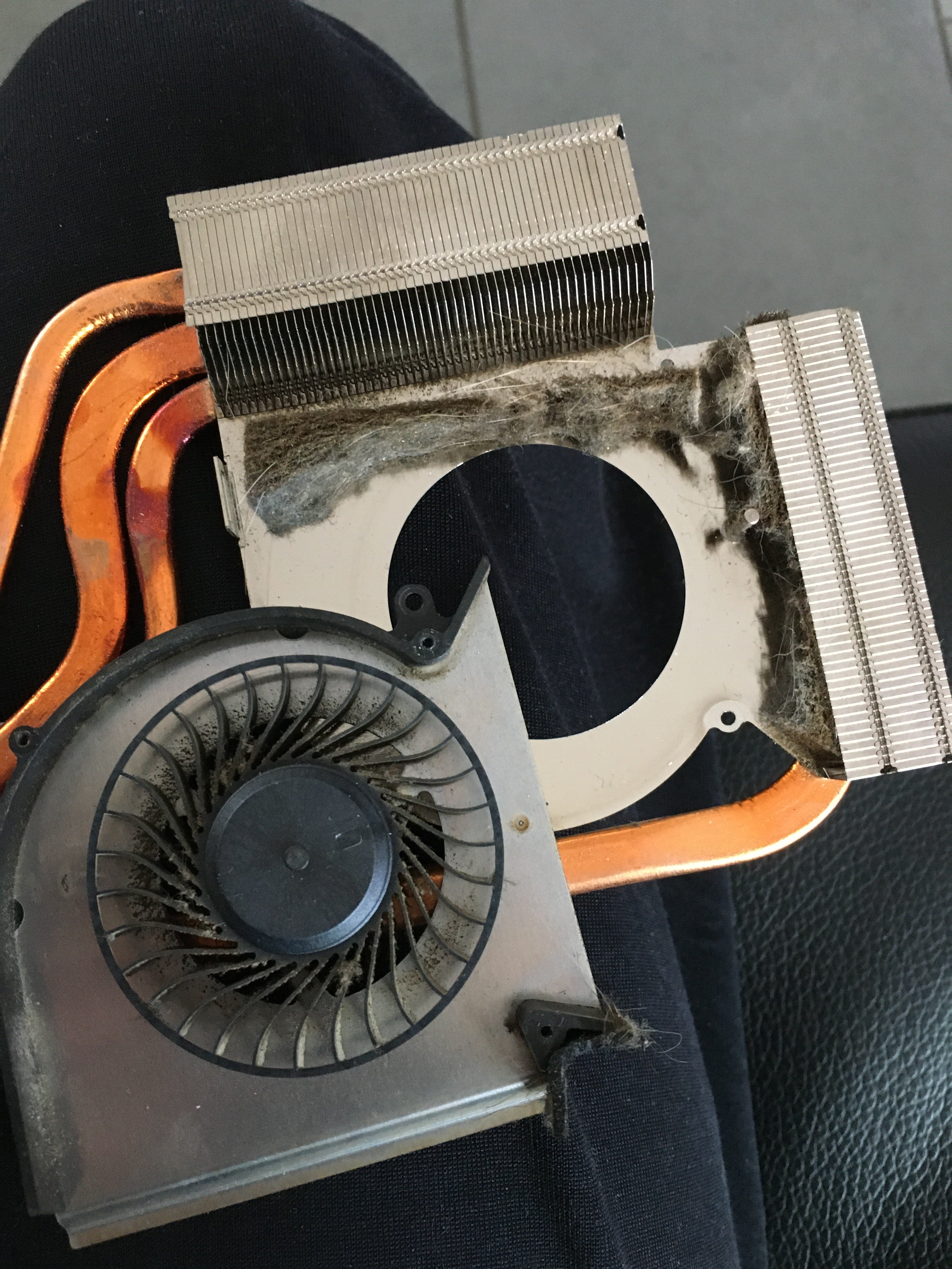

Öffne das Gerät und reinige es anständig. Das heist, Heatsinkl samt Lüfter entfernen, Wärmeleitpaste erneuern, Lüfter vom Heatsink trennen und die Heatsinklamellen reinigen. Siehe dazu z.B. hier https://forum-de.msi.com/index.php/topic,117704.0.html und da geht es um ein DEUTLICH aktuelleres GE73VR 7RE... Da sahen die Heatsinklamellen wie folgt aus:

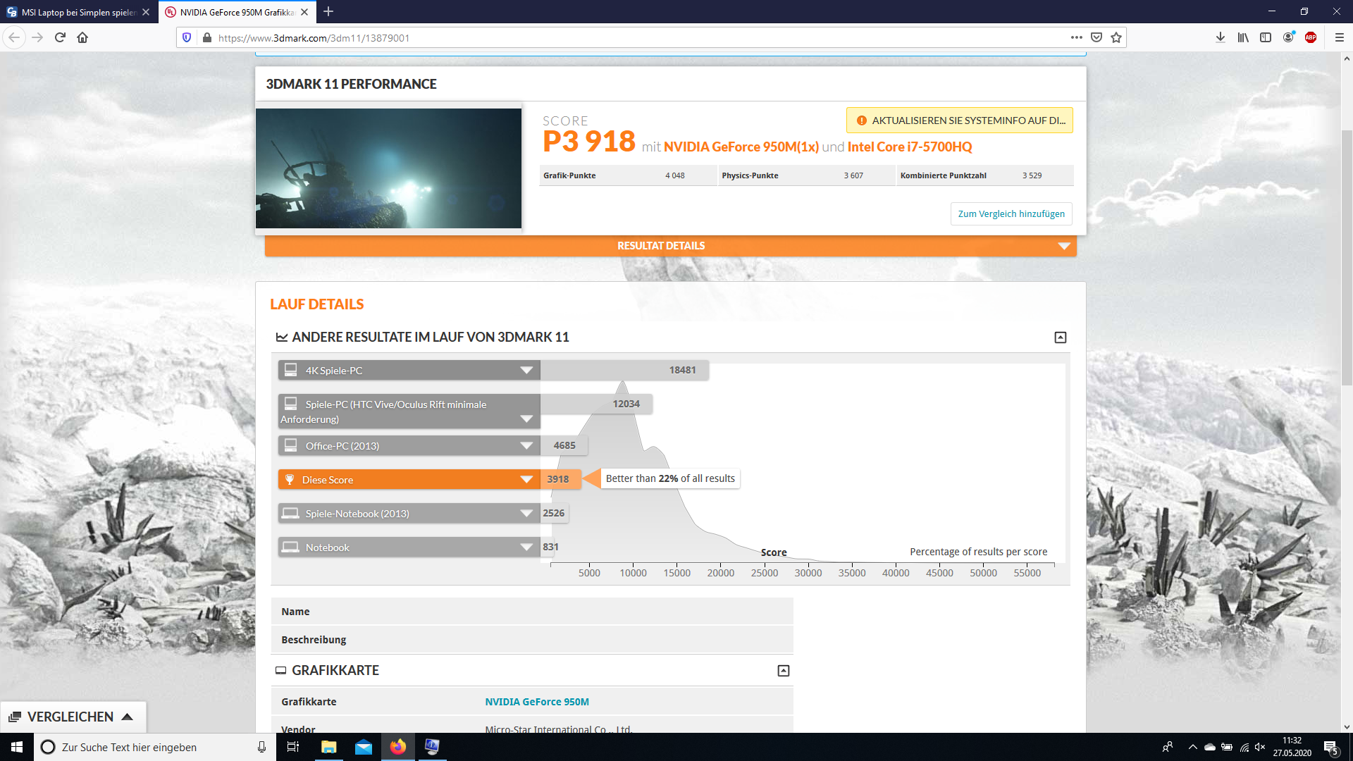

Hier nochmal ein Benchmark, falls das was bringt , ich glaube aber das die 3dmark version veraltet ist
Im Benchmark wird die Karte mindestens richtig erkannt und die Leistung ist auch ok für einfache Spiele.

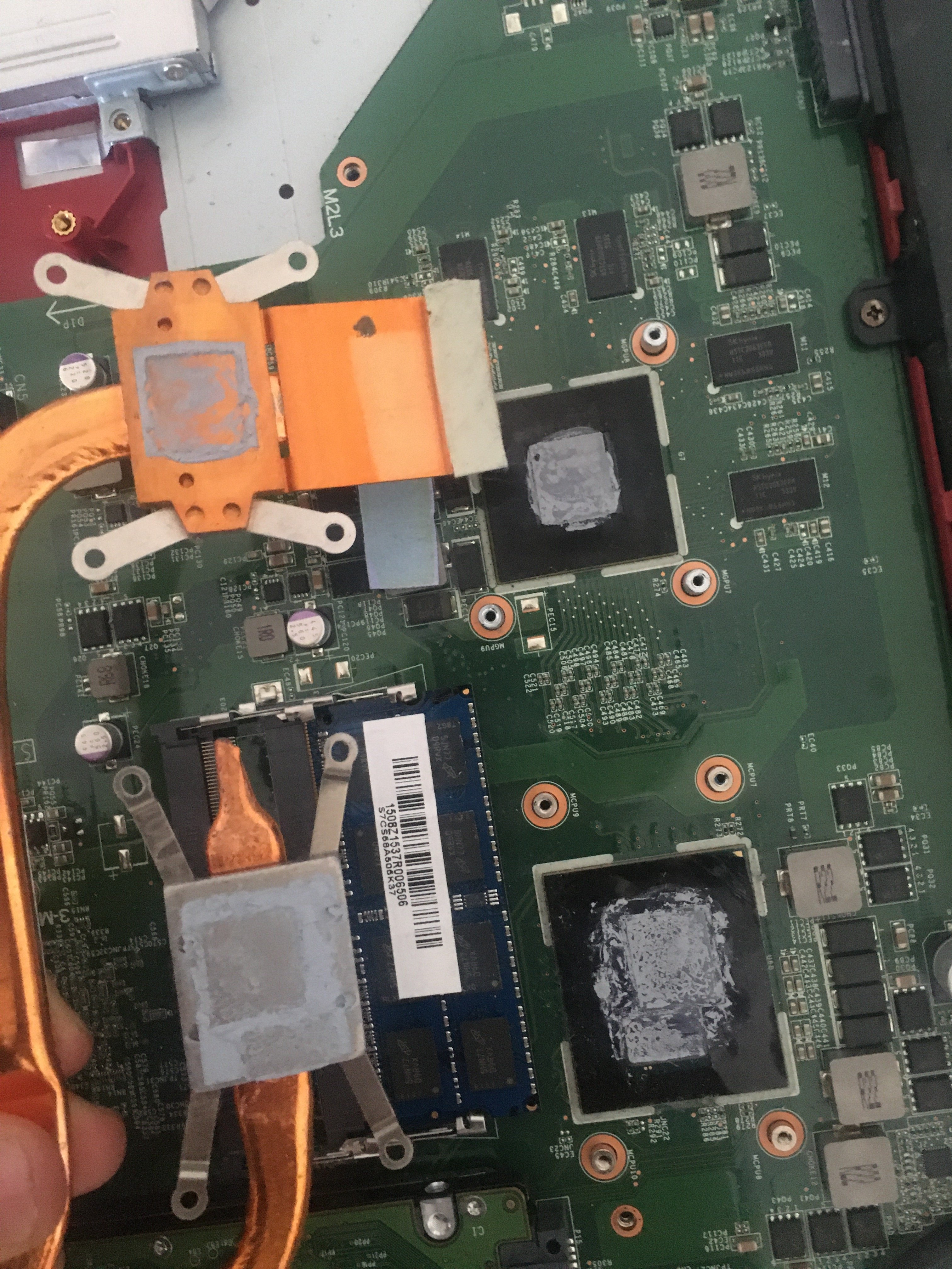

Habe das Ding jetzt mal aufgemacht, war gut verstaubt aber vorallem ist die Wärmeleitpaste verkrustet, kann das ein Grund sein ? Werde die erneuern

Habe die Paste erneuert und den Staub entfernt ein bischen besser ist es, aber der Laptop wird immer noch sehr warm, pustet wie verrückt und ist in csgo auf 1024x768 Auflösung immer noch nen Wrack.
Hat jemand noch eine Idee was ich tun könnte ?

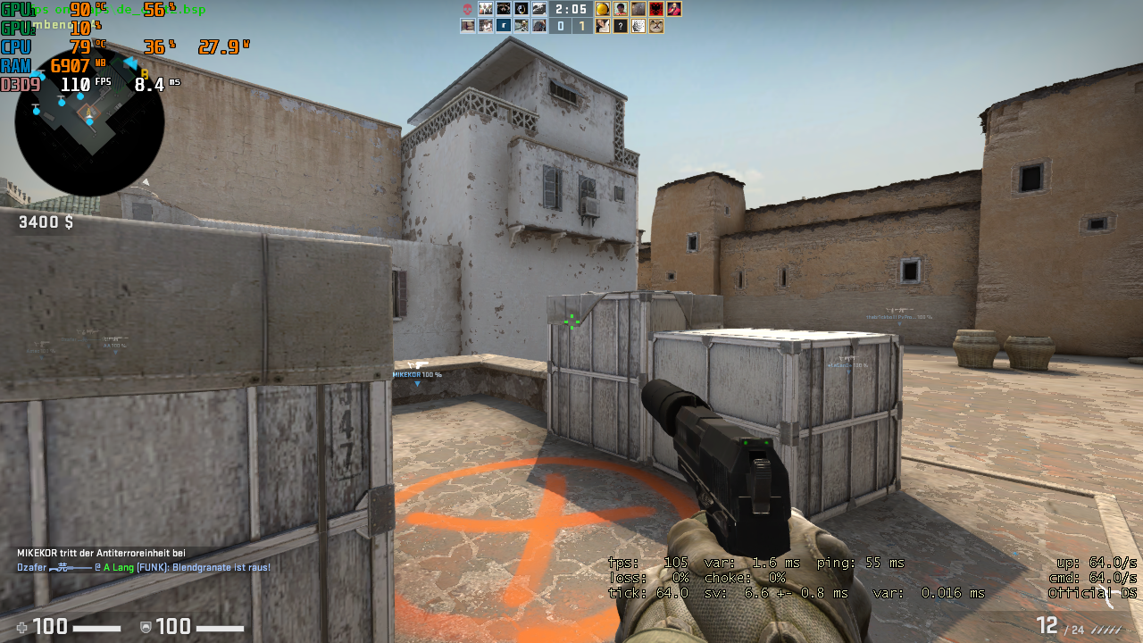

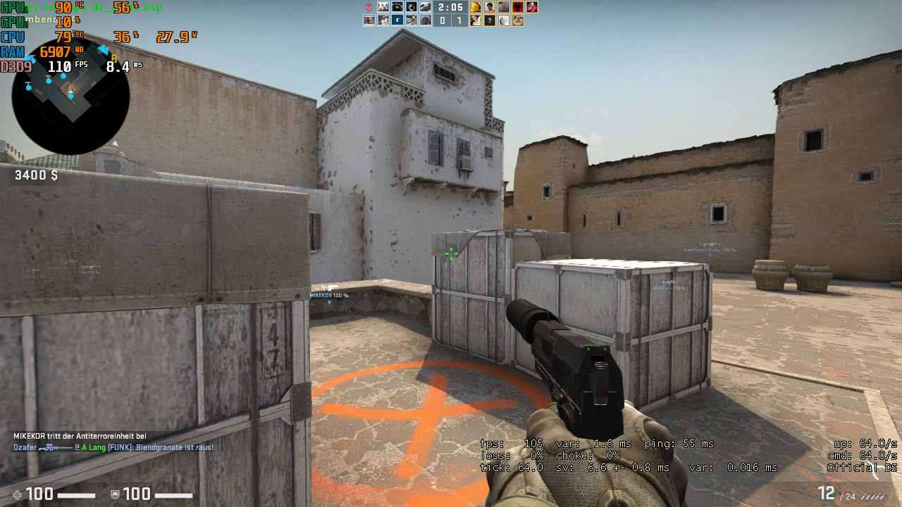

fps gehen immer besser, dafür werden gpu und cpu sehr heiß
