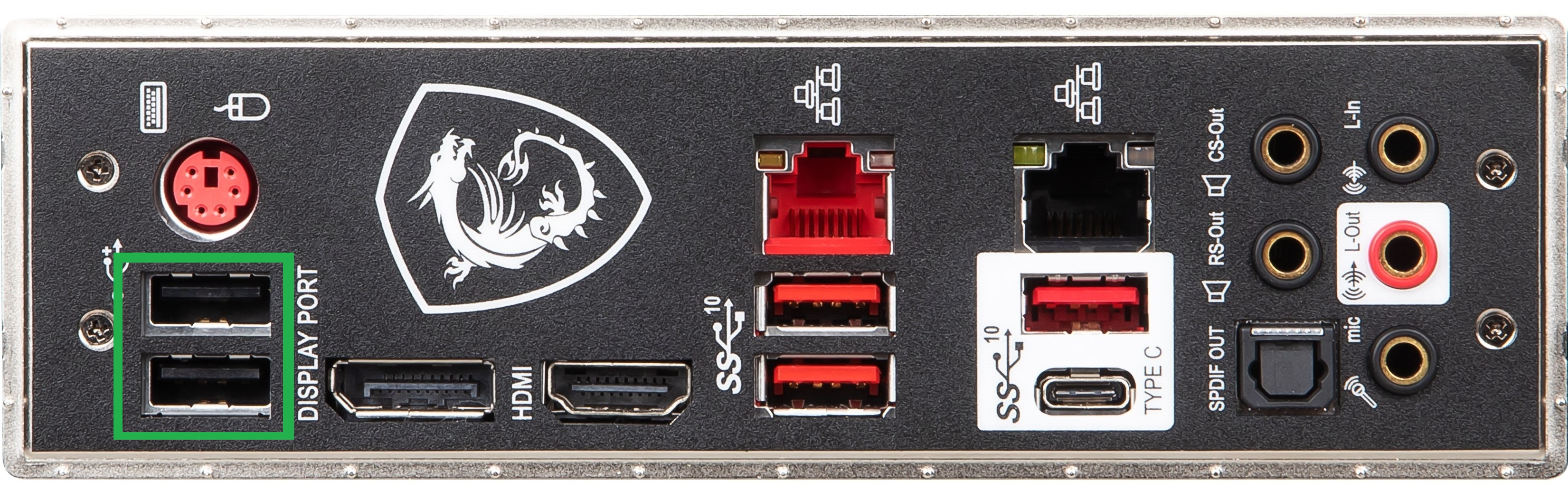

Stecke die Maus und Tastatur mal an die USB die ich markiert habe und stelle im Bios unter "Settings\AdvanceUSB Counfiguration\Legacy USB Support - Enable"
Hi, bios ist das letzte installiert was veröffentlicht wurde. Habe ich vor kurzem installiert.
An den zwei von dir genannten eingängen kann ich nur die Tastatur anschließen da es so ne komische marauder ist mit 2x usb
Ich müsste daher die maus an den SS Anschluss stecken.
