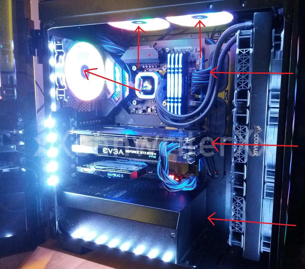

Zum besseren Verständnis auch von meiner Seite eine Illustration mit Pfeilen.
Die Lüfter der AiO fungieren als sog. Push/Pull-Konzept. Die drei vorderen Lüfter drücken (push) die Raumluft auf den Radi und die drei dahinterliegenden Lüfter ziehen (pull) die Luft, die sie von den vorderen bekommen durch den Radi hindurch.
Die beiden Lüfter im Deckel ziehen (pull) die Luft aus dem Gehäuse nach oben heraus.
Der Lüfter im Heck zieht (pull) ebenfalls die Luft aus dem Gehäuse nach hinten heraus.

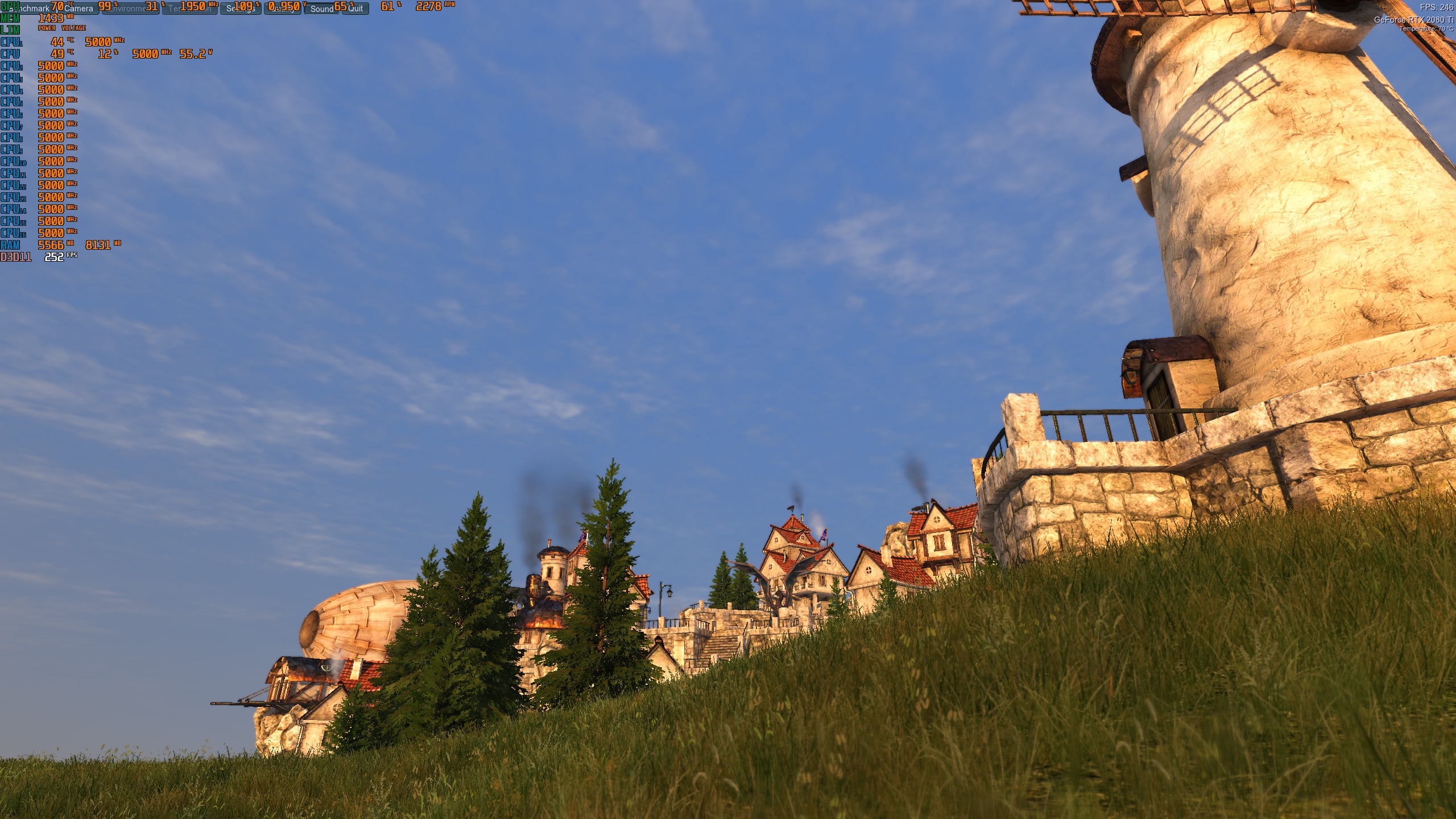

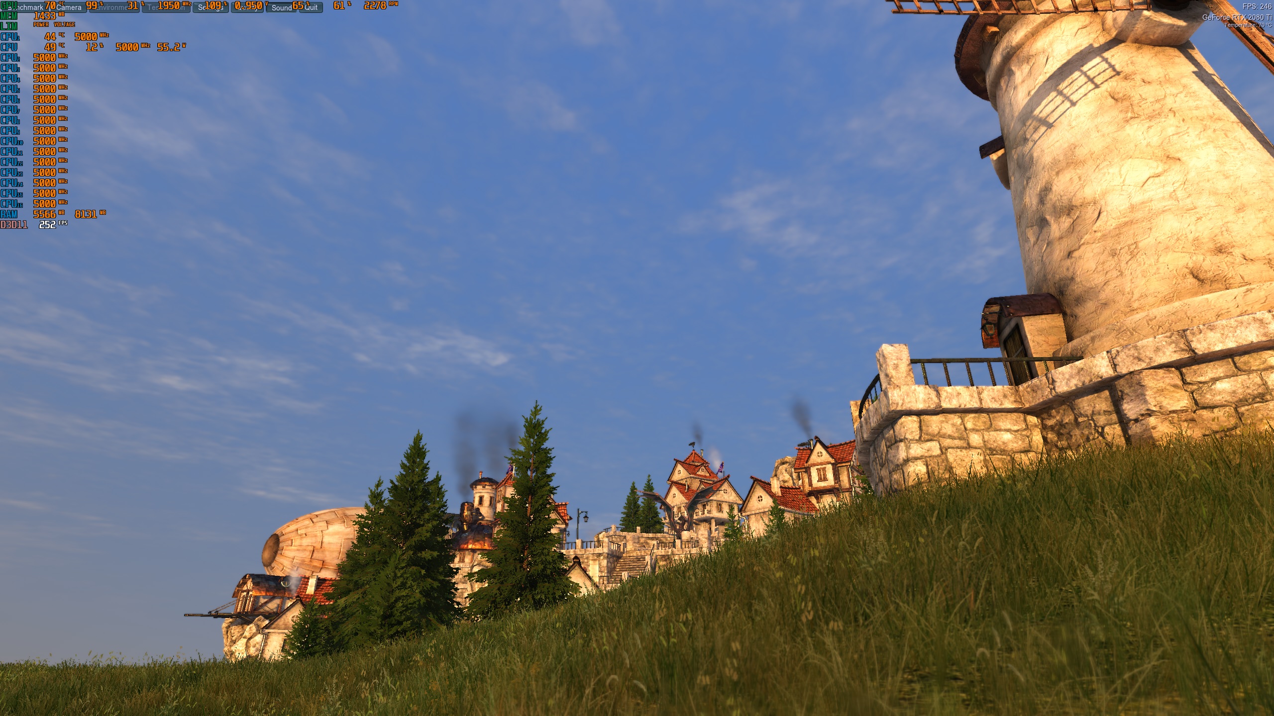

Probieren kannst du aber es ist doch immer ein kompromiss, ohne objektiv bessere Lösung. Deine CPU boostet ja nicht Temperaturabhängig und über Temps hast du dich nicht beschwert bzw. sieht man auch nichts erwähnenswertes auf den Screens. Wenn du das so machst wie vorgeschlagen, dann wird deine Grafikkarte wärmer und die Boostet tatsächlich Temperaturabhängig und wird da ggf. auch lauter und etwas langsamer.

Wichtig dabei sind die beiden Lüfter im Deckel. Wäre nur der eine Lüfter im Heck verbaut, würde meine GTX 1070 Ti auch mächtig aufheizen, weil sie die Abwärme vom Radi abbekommt.
Man spricht nicht umsonst von einem sog. Konzept. ;)

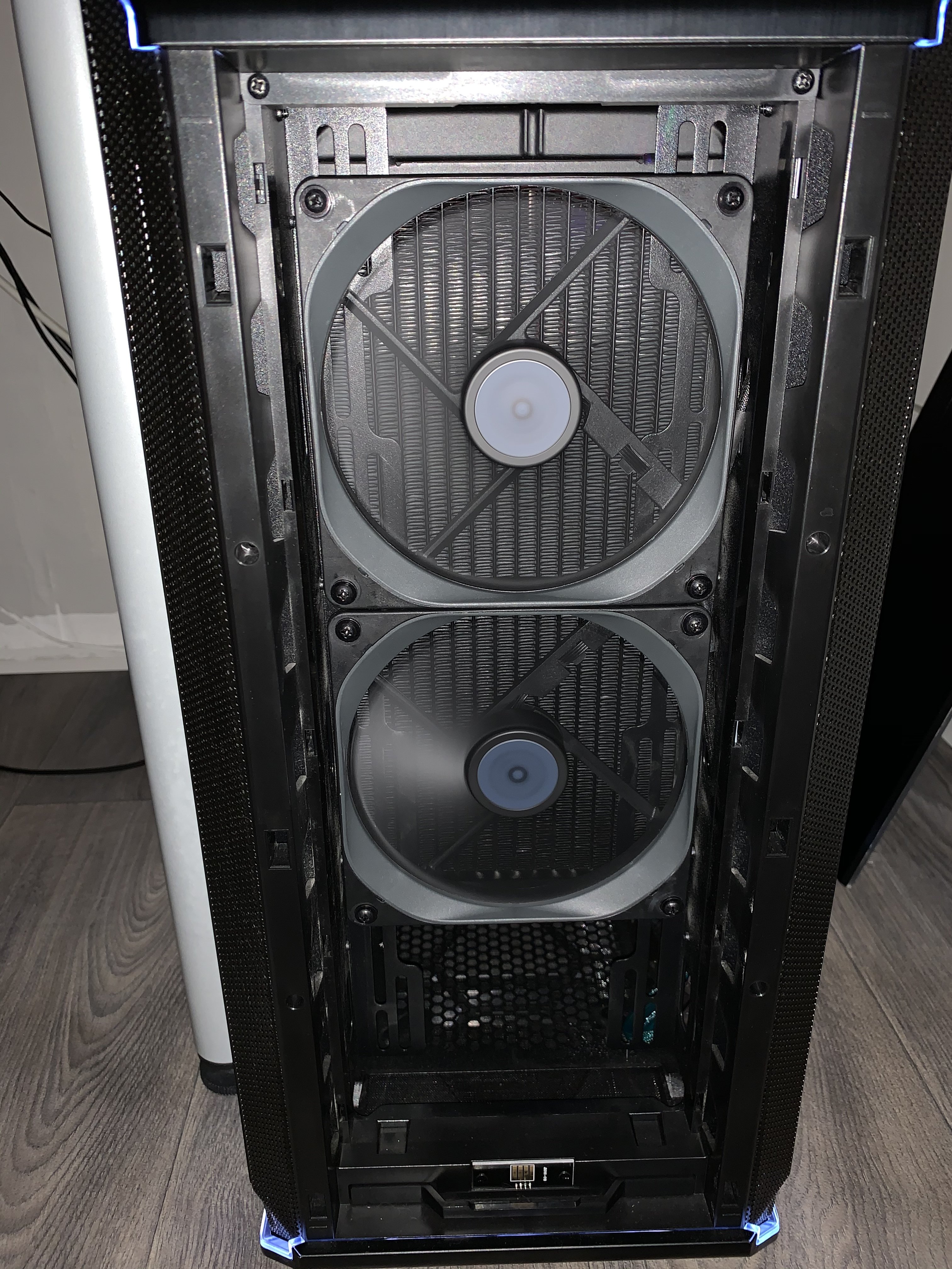

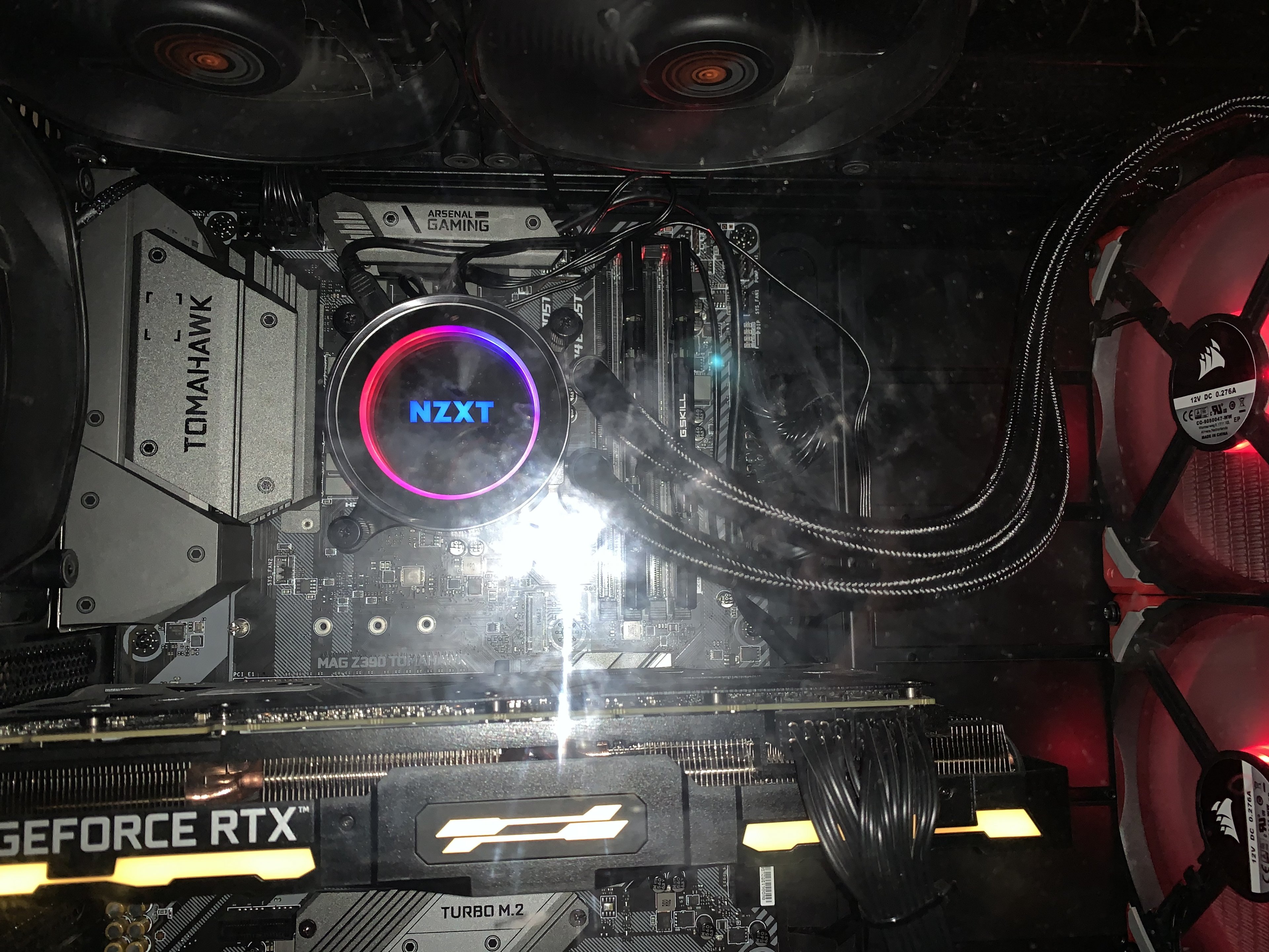

So der Umbau ist abgeschlossen😎 bis jetzt scheint es zu funktionieren 😎😎
Nur die zwei Lüfter von der Kraken x62 sind was laut. Könnte ich die durch die silent Wings 3 tauschen ? Oder sind das keine Lüfter für einen Radiator ?

Sind ok aber keine Überflieger. Push Pull bringt gegenüber nur Push oder Pull auch nicht die Welt. Gut möglich dass du dir da mit deinem Lüfter und wahrscheinlich auch Drehzahlmix keinen gefallen tust. Hattest du vorher andere Lüfter drauf oder einfach lauter wegen den anderen Begebenheiten?
Reaktionen: Paskal18
Nein ich hatte davor die Kraken x62 oben montiert und die originalen Lüfter drauf, aber hab jetzt noch zusätzlich 2 crosair Lüfter 140mm montiert die hatte ich davor nicht montiert. Vielleicht sind das auch die die so laut sind 🧐
Bei hohen Drehzahlen sind Corsair Lüfter nach meiner Erfahrung ziemlich laut. Kann schon sein dass die das sind.
