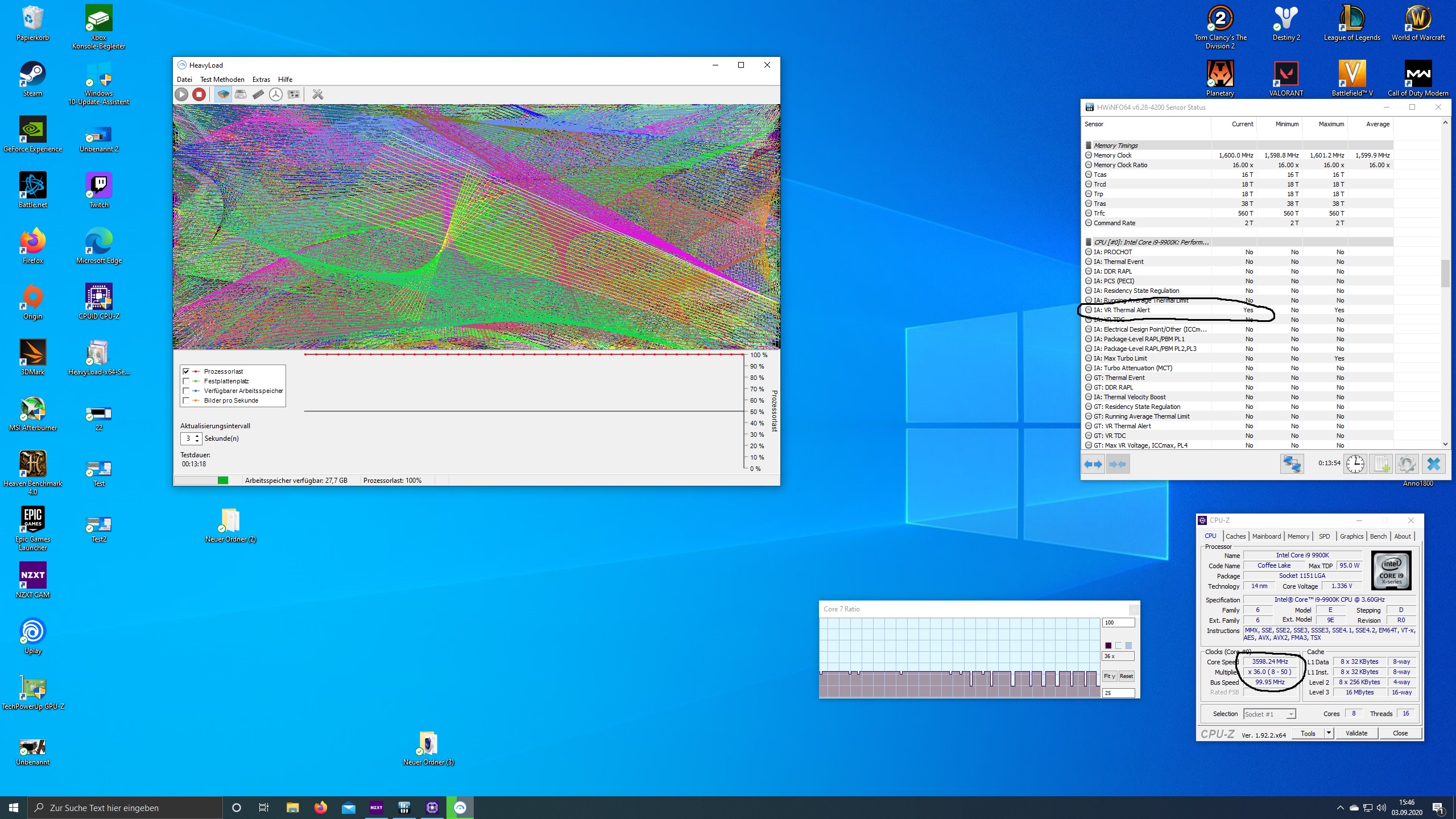

Das sind dann doch die Spannungswandler die weiter unten als MOS beim Sensor bezeichnet werden.
Stormfirebird
Admiral
- Sep. 2012
- 9.597
Du hast bei Digital All Power die VRM Over Temperature Protection explizit aktiviert. Wobei wenn das Board bei 100°C am Sensor gemessen die CPU runtertaktet würde ich das nicht ignorieren, gut möglich dass dann die restlichen Komponenten drumherum schon deutlich heißer sind. Die haben sich schon was bei gedacht.

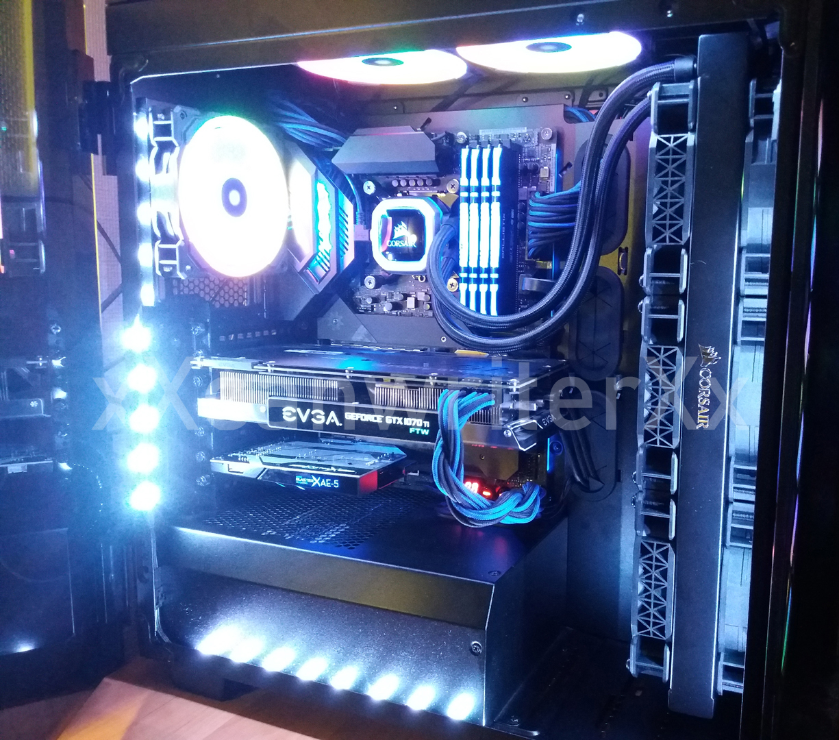

Paskal18 schrieb:Ich hab eine Kraken x62 verbaut und das im Deckel. Gehäuse bequiet dark base 700
Warum weist ihn eigentlich keiner hier darauf hin, dass es besser wäre, die AiO 280 mm, sprcih 2 x 140 mm Luffis in der Front zu verbauen?? Das dark base ist ein hervorragendes Case und bietet dazu die Möglichkeit.
Deine AiO saugt die ganze Zeit die Abwärme Deiner dicken 2080 Ti an und kompensiert diese mit der Temperatur Deiner CPU. Du würdest staunen, um wieviel °C Du besser liegen würdest, wenn die AiO in der Front verbaut ist.
Habe ich bei meinem Corsair Obsidian 500D RGB SE auch gemacht und ich habe eine Tripple Radi Corsair H150i Pro AiO ...

xXcanwriterXx schrieb:Warum weist ihn eigentlich keiner hier darauf hin, dass es besser wäre, die AiO 280 mm, sprcih 2 x 140 mm Luffis in der Front zu verbauen?? Das dark base ist ein hervorragendes Case und bietet dazu die Möglichkeit.
Da Du Dir ja grundlegend unschlüssig bist, belass das OC auf dem, was das Board vorgibt und stabil betreiben kann.
Oder bist Du ein Olympionike, der umbedingt eine 5,0 GHz-Medaille um den Hals tragen muss?!?
Und wie jeder weiß: Hochleistung hat auch nur eine begrenzte Lebensdauer!!![]()
also vorne Luft rein ? Und dann halt ganz normal raus oder ? Oder doch andersherum ? Hast du auf beiden Seiten Lüfter montiert ? Bringt das was ?
Und oben rein ?
