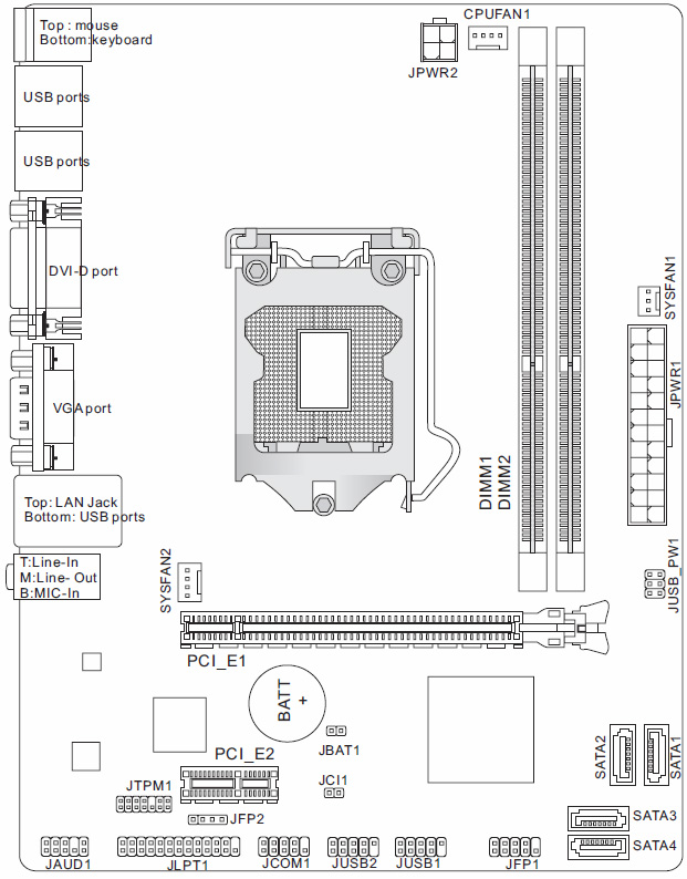

Hallo @ all,
man kann sich das Leben auch unnötig schwer machen.
Gehäuse auf, dann den Jumper JBAT 1 suchen (rechts von der CMOS-Batterie). Diesen Jumper im ausgeschalteten Zustand kurzschließen, Rechner neu starten, fertig.
