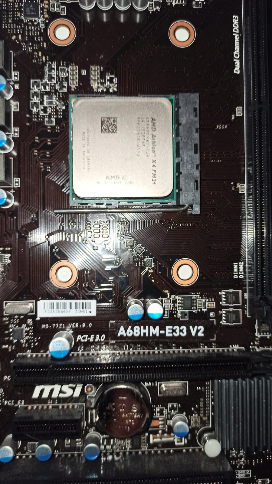

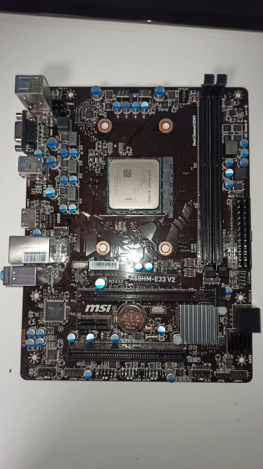

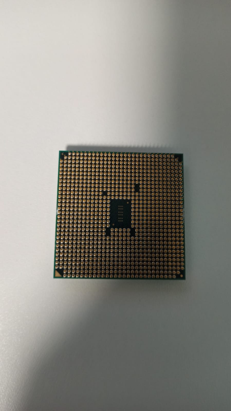

So habe jetzt das Mainboard mal rausgeholt
Also die CPU ist ein AMD Athlon X4 (FM2+)
Die Pins sind auch nicht verbogen :)
Hier noch paar Bilder:

So wie ich die unscharfen Bilder interpretiere,
ist das eine AMD Athlon X4 860K "Kaveri" CPU für den Sockel FM2+ und ein MSI A68HM-E33 V2 Mainboard.
https://de.msi.com/Motherboard/support/A68HM-E33-V2#support-cpu
bzw.
https://de.msi.com/Motherboard/support/A68HM-E33-V2#down-bios
Es braucht mindestens BIOS-Version 8.2 vom 15.01.2016. Das aktuellste BIOS wäre Version 8.5 vom 02.11.2018.
Wenn eine ältere BIOS-Version drauf ist, Version 8.0 oder 8.1, wird der Rechner mit der CPU nicht starten können.
Dann ist natürlich noch die Frage welcher Arbeitsspeicher soll rein und ist der kompatibel?
Welches Netzteil, welche Laufwerke, welcher CPU-Kühler usw.
Ob eine 95W CPU bei den ungekühlten Billo-VRMs Sinn macht, ist mindestens fraglich.
Ich hoffe du hast einen TopBlow CPU-Kühler.
