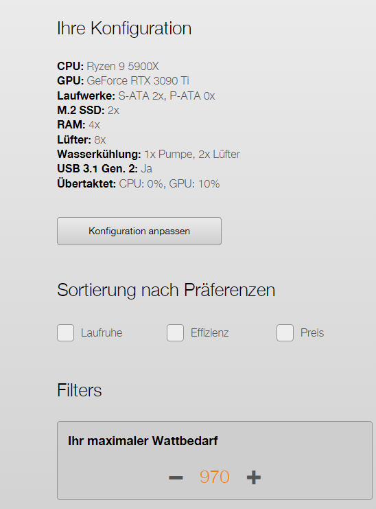

Reaktionen: Azghul0815
ich habe gerade mal grob überschlagen ohne übertakten da komme ich etwa auf 750 Watt.
Meine Vermutung: Netzteil hart überfordert.
Netzteil 1+

Diese Kalkulation von Mindfactory war mir Neu. Obwohl ich genau dort die Teile gekauft habe xD.

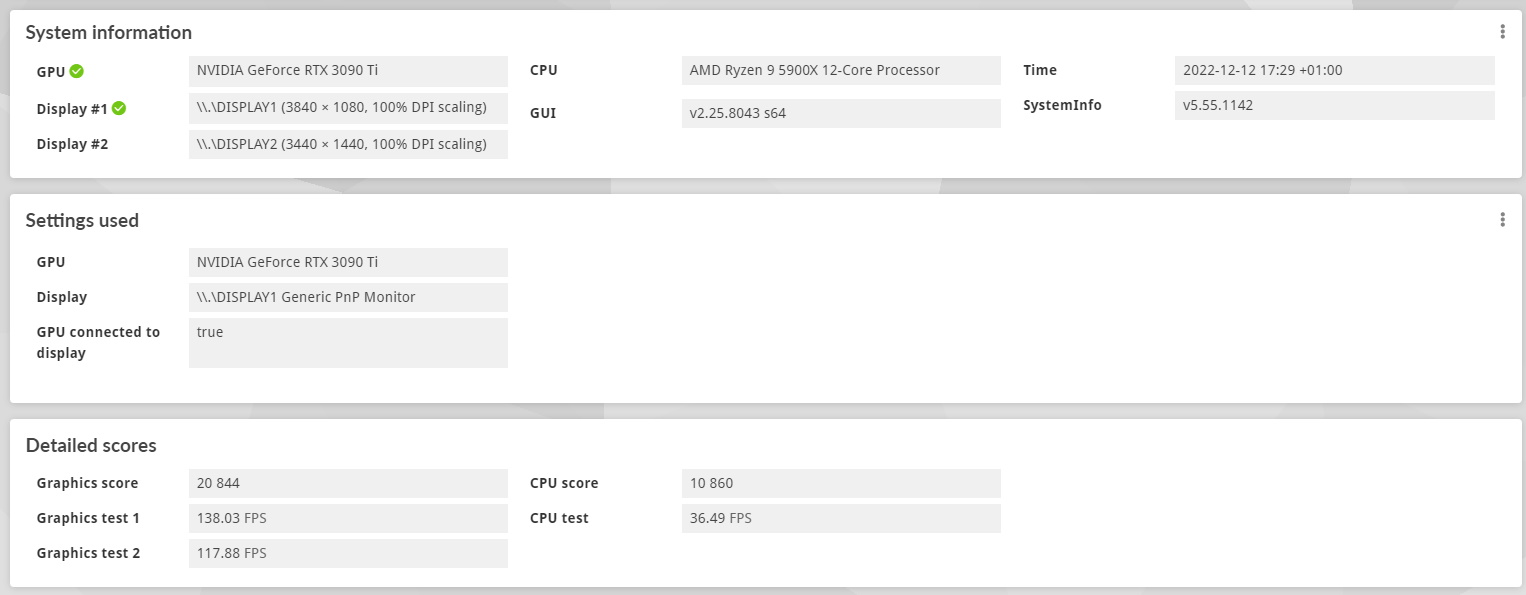

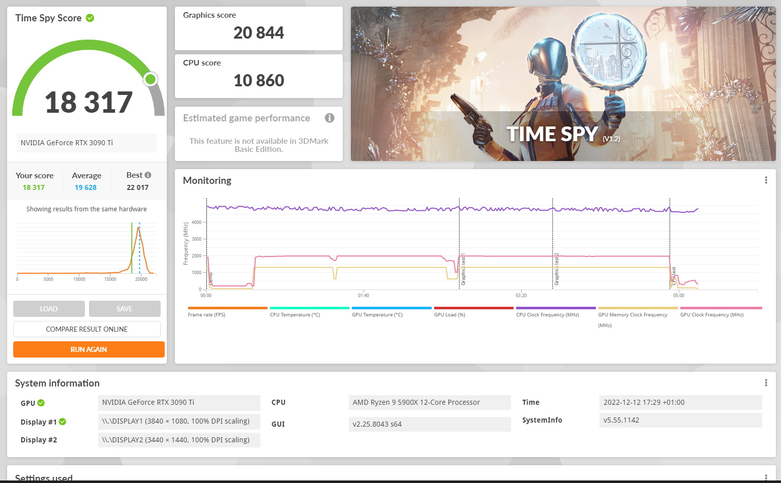

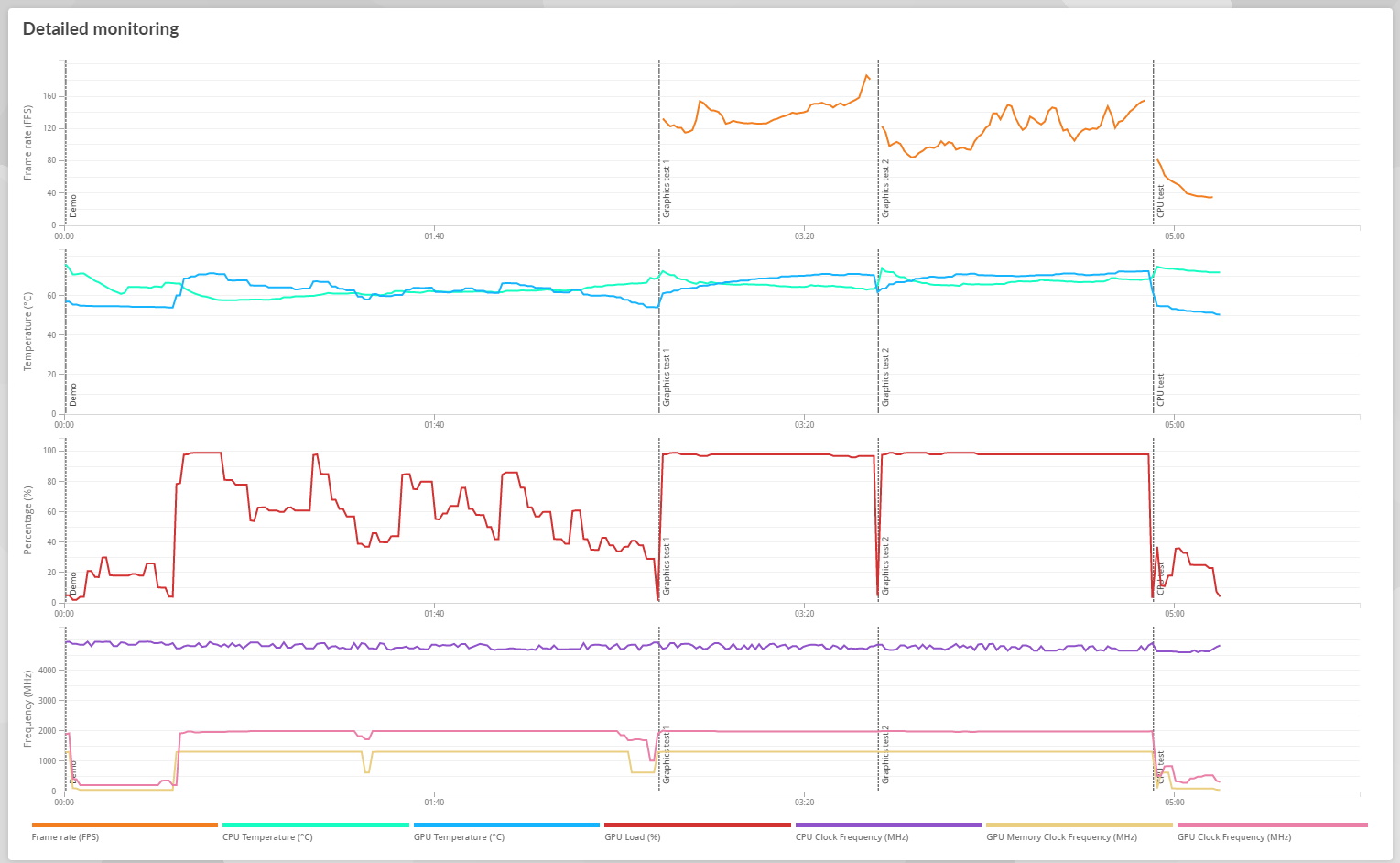

3DMARK Demo (DX12 Bench), sagt: 18 317 Time Spy Score. Geht eigentlich. (Bilder im Anhang).
