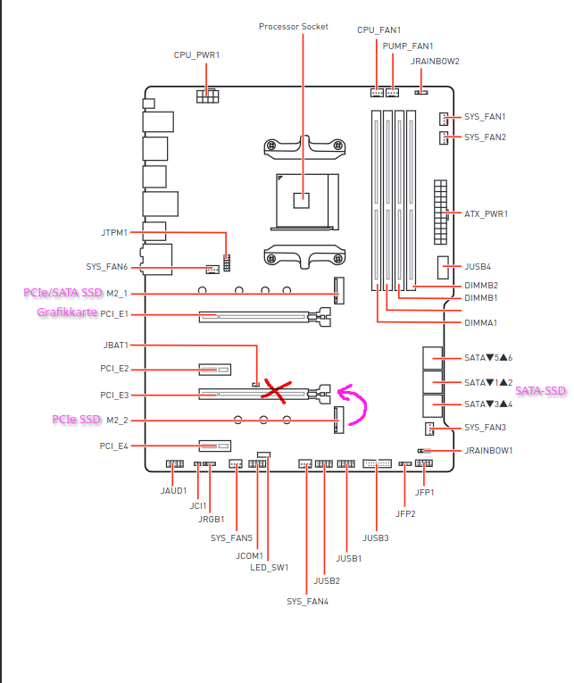

So richtig verstehe ich dein Problem nicht. Du kommst wahrscheinlich mit den Begrifflichkeiten durcheinander. Da fehlt doch kein Slot für die Grafikkarte wenn du es machst wie auf Bild 1? Dabei ist zu berücksichtigen dass die "schnellste" PCIe SSD in den M2_1 gesteckt werden sollte und die etwas "langsamere" in den M2_2.
Edit natürlich können an den SATA Anschlüssen rechts im Bild 1 auch SATA-Festplatten angeschlossen werden.
