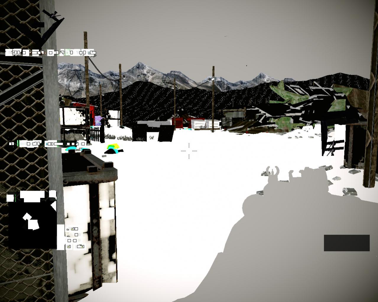

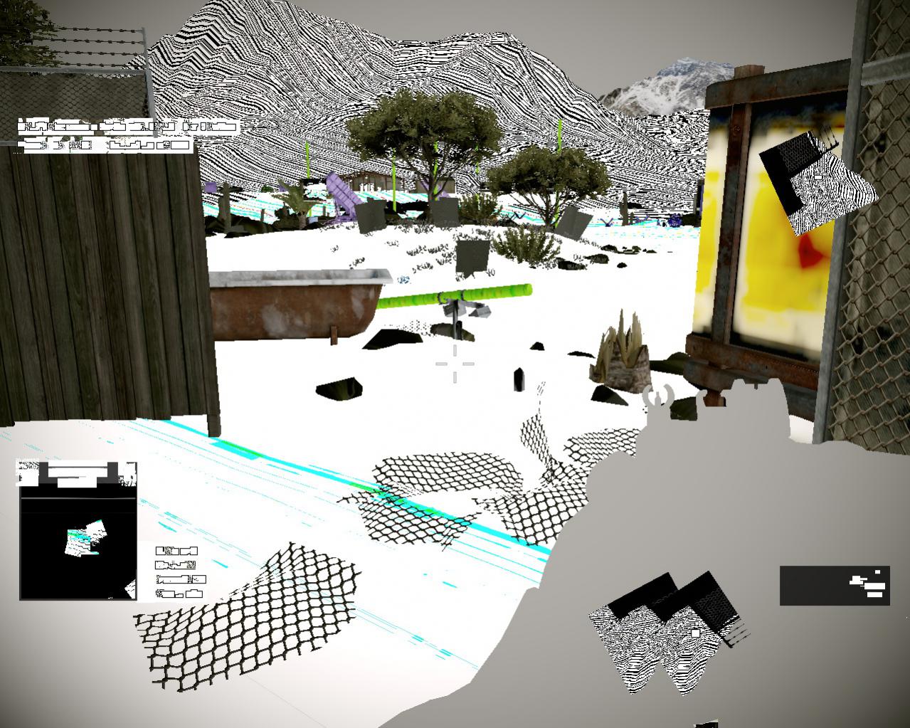

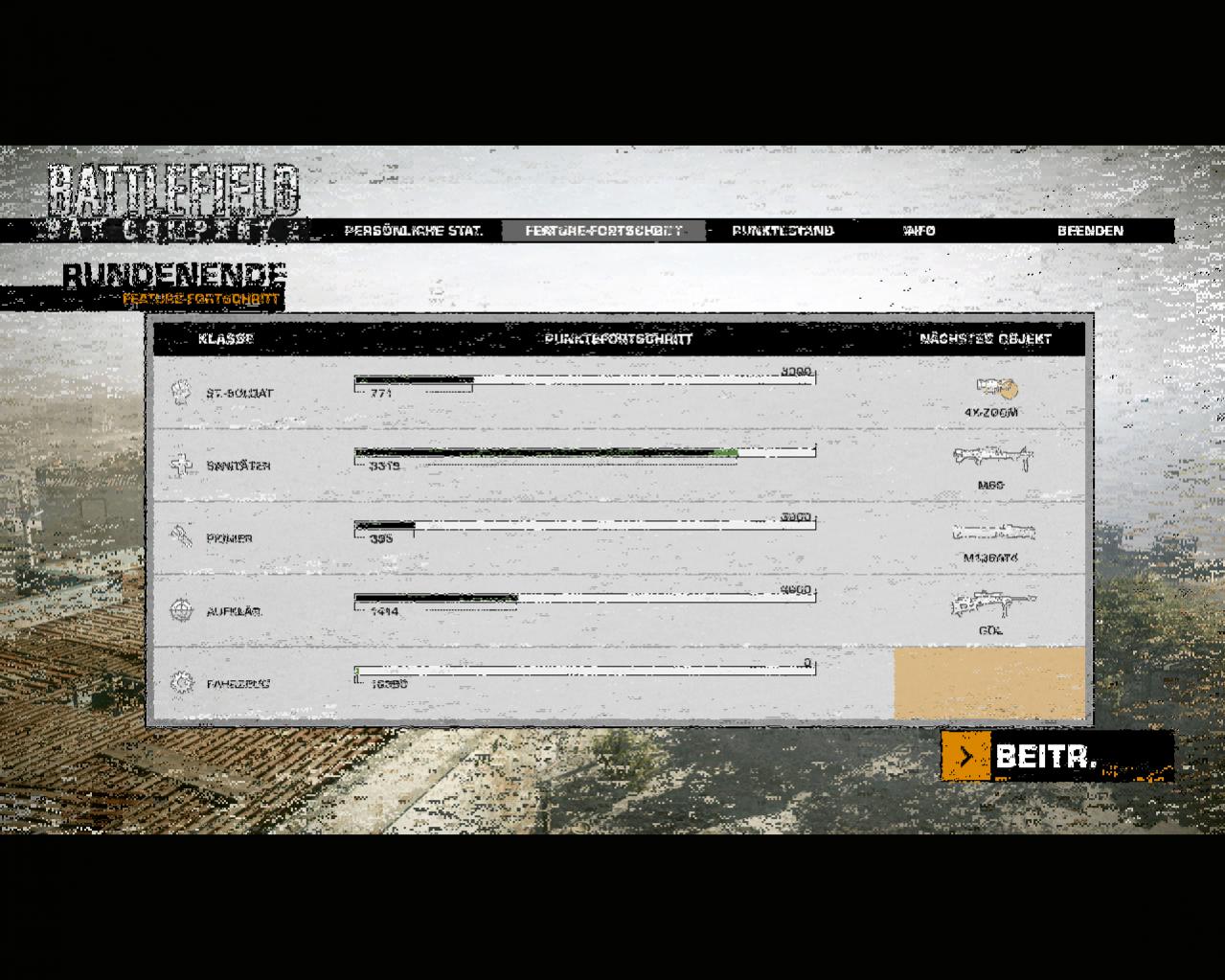

So sieht das Bild in jedem Spiel nach ca. 1 Stunde Spielzeit aus. Ist die Grafikkarte kaputt?
Wenn ich Kurz auf Desktop wechsele, verschwindet der Fehler. Kommt aber kurz darauf wieder.
Die Temperatur liegt ungefähr bei 45°C beim spielen. Die Grafikkarte ist seit zwei Jahren im Einsatz, nicht Übertakten und noch alle original Teile dran. Grafiktreiberversion ist 196.21.
Habe Windows XP SP3, 2gb RAM, Athlon X2 4200. Das System ist nicht übertakten.

:( Vermutlich ist sie kaputt. Lass die Karte dazu in einem anderen Rechner laufen. Enstehen dort auch Grafikfehler, ist es eindeutig.

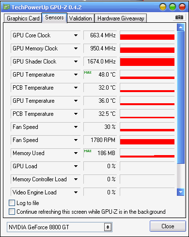

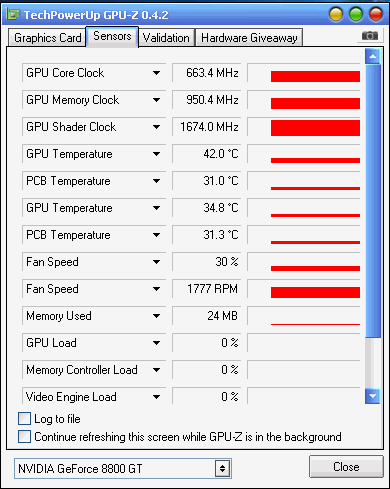

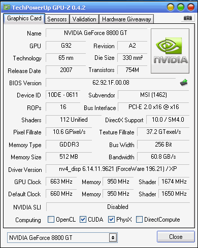

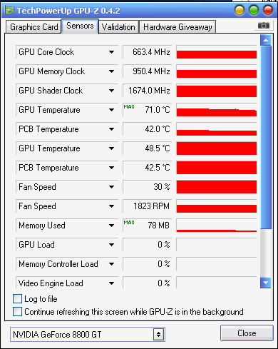

so, habs noch mal das gleiche mit GPU-Z.
einmal idle(mitte) und ein einmal bfbc2 gezockt(4 Runden)(rechts).
Und es ist eine MSI NX8800GT T2D512E Zilent mit einem riesen ZALMAN Kühler Serienmäßig.

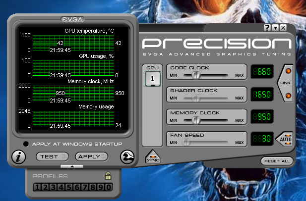

Ist das rechts und in der mitte beim zocken. Speicher 24mb used ganz schlechte aussichten.

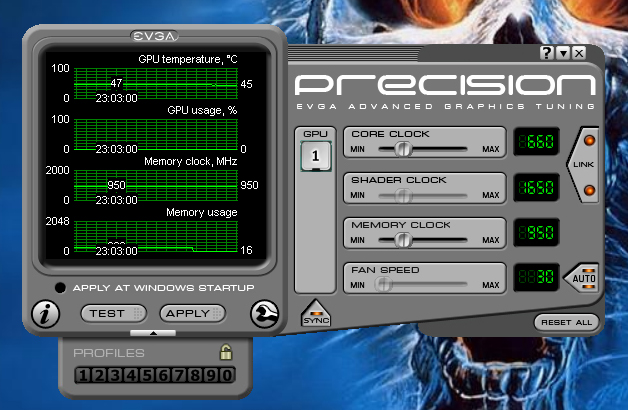

Wie gesagt wenn dies echte die Werte beim spielen sind kann ich von den unteren 4 Werten ablesen die karte ist hin. EVGA Precision lad dir das mal im programm drück mal auf die seite link da wo alles aufgezeichnet wird spiel ne stunde und poste mal das Bild davon hoch. Ich glaube das die Bilder gemacht wurden sind als Battlefield minimiert wurde ... aber trozdem 24 mb hhmmm .
links normal, rechts nach 1 Stunde bfbc2
... nach GPU-z und Evga Precision benützt deine Karte lediglich 24MB. Lass bitte mal Furmark laufen (Benchmark) und schau nach, ob der Speicherverbrauch höher geht.
Also wenn ich mir den Verlauf der Speicherausnutzung vom eVGA-Tool anschau, dann seh ich da sehr wohl, dass die Karte zwischendurch mehr Speicher verwendet. Den genauen Wert erkennt man im zwoten Screen bloß nicht, weil da die Zeitangabe des Cursors drüber hängt, scheint mir aber definitv mehr als die 24MB zu sein.
Dass der Wert im GPU-Z-Screen nur 24MB beträgt, liegt vermutlich dran, dass der TE nicht per Alt-Tab aus dem Spiel ging, sondern dieses komplett beendet hat.
Die Temps sind aber allemal verwunderlich, auch für den großen Zalmankühler. Bei dem Test HIER auf Fudzilla hat die Karte damals max. 75°C erreicht. Wenn die Karte soviel kühler bleibt, ist da definitiv was faul. 47°C beim Spielen schaff ich mit meinem S1 nur unter größtem Aufwand wenn überhaupt :freak:

Das erste Bild wurde gemacht, las FurMark lief, halbe Stunde.
Beim zweiten Bild, liefen paar Filme und Grafikprogramme gleichzeitig.
